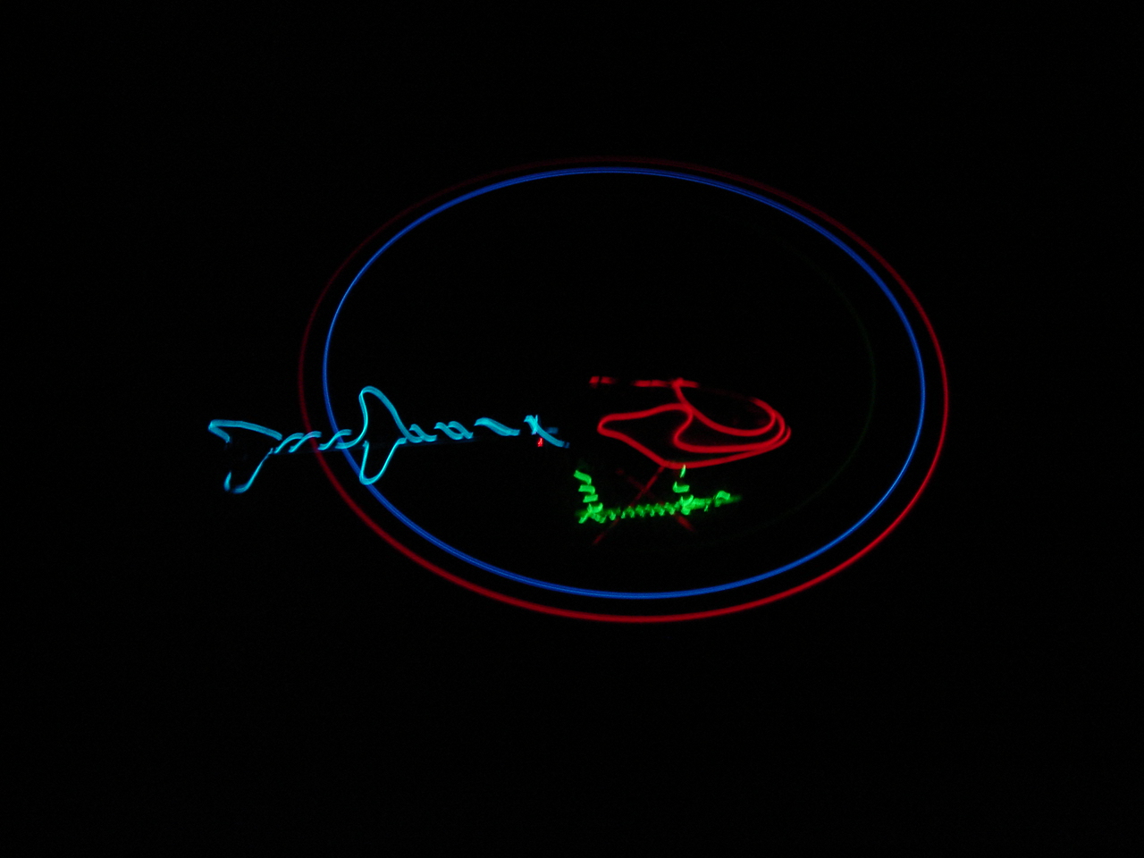

Ich komme gerade vom Nachtfliegen zurück...einfach nur geil!
Heute war auch richtiges fliegen mit Achten und Kreisen angesagt.
Geplant waren drei Lipos zu leeren (dann hätte ich auch einen Looping und eine Rolle versucht), aber nach dem ersten Akku musste ich abbrechen, weil ein Rotorblatt schon wieder leer war.
Hmmm....dabei waren beide Blätter frisch geladen.
Sollte ich schon wieder ein defektes Rotorblattset erhalten haben?
Bis jetzt kann ich die Alignblätter "noch" nicht empfehlen.
Die Blätter an sich sind gut, aber die Technik ist anscheinend nicht so toll.
Werde diese nochmal richtig laden und entladen und mal schauen, wie lange die halten.
Ich habe zwar ein paar Bilder gemacht, aber auf Grund der Dunkelheit sind alle bis auf Eins verwackelt...grummel!
NExt Time more luck!
ABER GEIL IST ES!!!!
