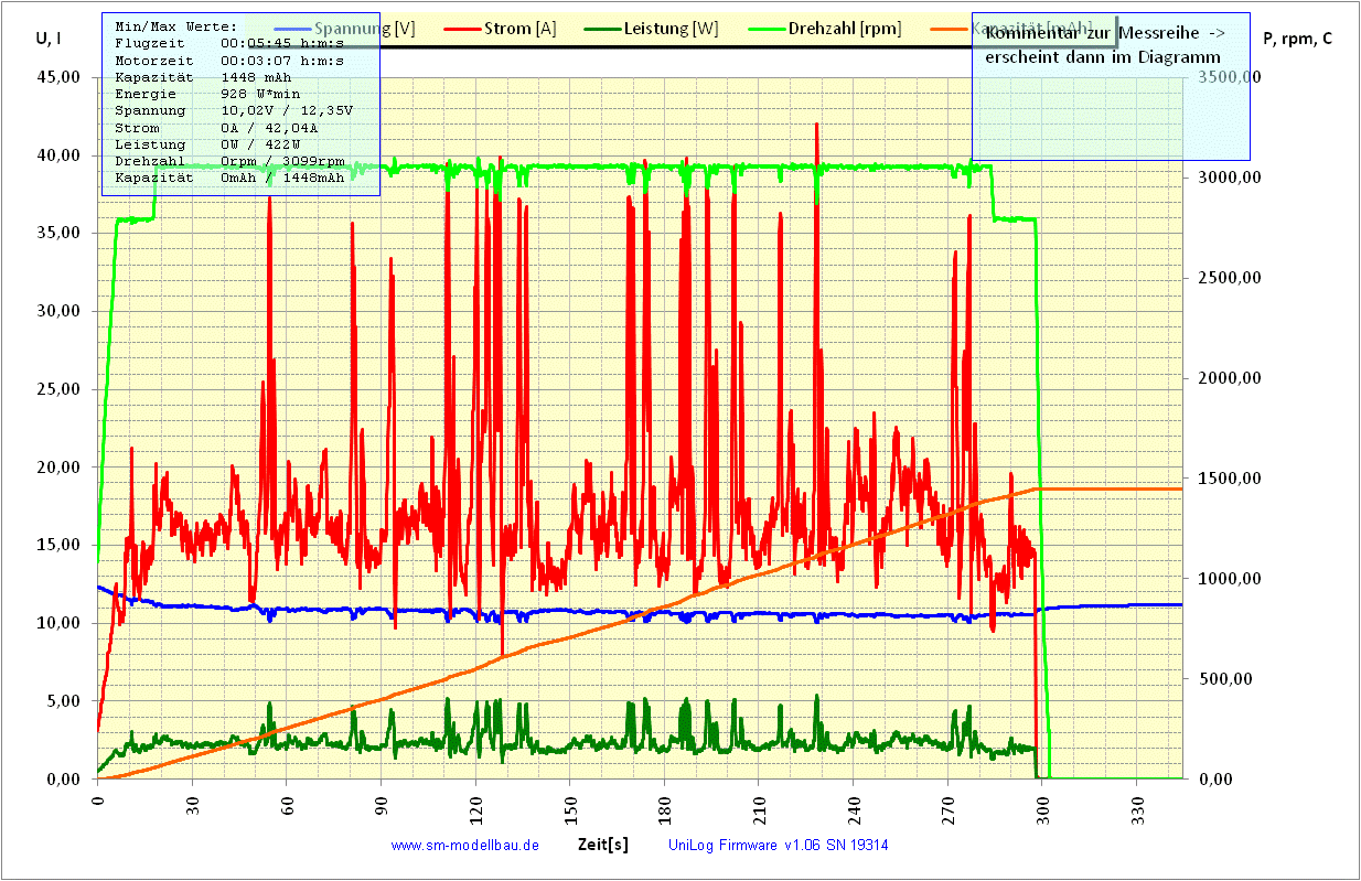

Wie versprochen nun ein ganzer Log mit 14er Ritzel. Er zieht die 12 Grad Pitch bei 3050RPM wirklich knallhart durch. Ein JAZZ 55 ist keinesfalls nötig. Ohne Logger komme ich auf eine Flugzeit von 6min und habe dann noch gute 30Sek Reserve.
@Mark
probier ruhig mehr Pitch aus. Es gibt Leute die fliegen diesen Motor mit 3400RPM und 14Grad Pitch.
@Mark
- T-REX Diagramm 4) Scorpion 8 V2 60 14er KONGPOWER.gif (144.83 KiB) 575 mal betrachtet

das sieht echt GENIAL aus !!

Für 13° mit 3000 Upm wird der 40er Jazz sicher nicht reichen, zu mindest mit meinem Motor nicht.
Mich würden mal die Schwebeströme bei unterschiedlichen Drehzahlen interressieren. Am besten mit 325er Radix, die werde ich die Tage auch noch "ausloggen"

dein Motor schein auch seinen Wirkungsgrad in ganz anderen Regionen zu haben. Irgendwie nicht wirklich mit nem Scorpion vergleichbar. Habe mir deinen Log auch mal gerade angeschaut, der gönnt sich ja bei 2900RPM schon gut 20A beim Schweben. Ich habe meinen Schwebelog gerade nicht zur Hand aber der Scorpion gibt sa da mit deutlich weniger Strom zufrieden.

das habe ich schon versucht. Ich bekomme den Motor nicht in die Knie. Die hohen Ströme bei mir im Log sind alles Vollpitch. Um ihn einbrechen zu lassen müsste ich wahrscheinlich mit sehr viel Speed einen riesigen LOOP mit voll positiv Pitch fliegen.

Ja er hat bei über 50A noch einen deutlich besseren Wirkungsgrad als der Scorpion. Das würde bedeuten das der Scorpion da noch mehr Strom zieht, aber das ist so minimal das kaum ins Gewicht fällt.
Hat eigentlich mal einer drauf geachtet wie warm denn nun der Scorpion wird wenn man ihn mit einem 14er Ritzel richtig am anschlag scheucht?
