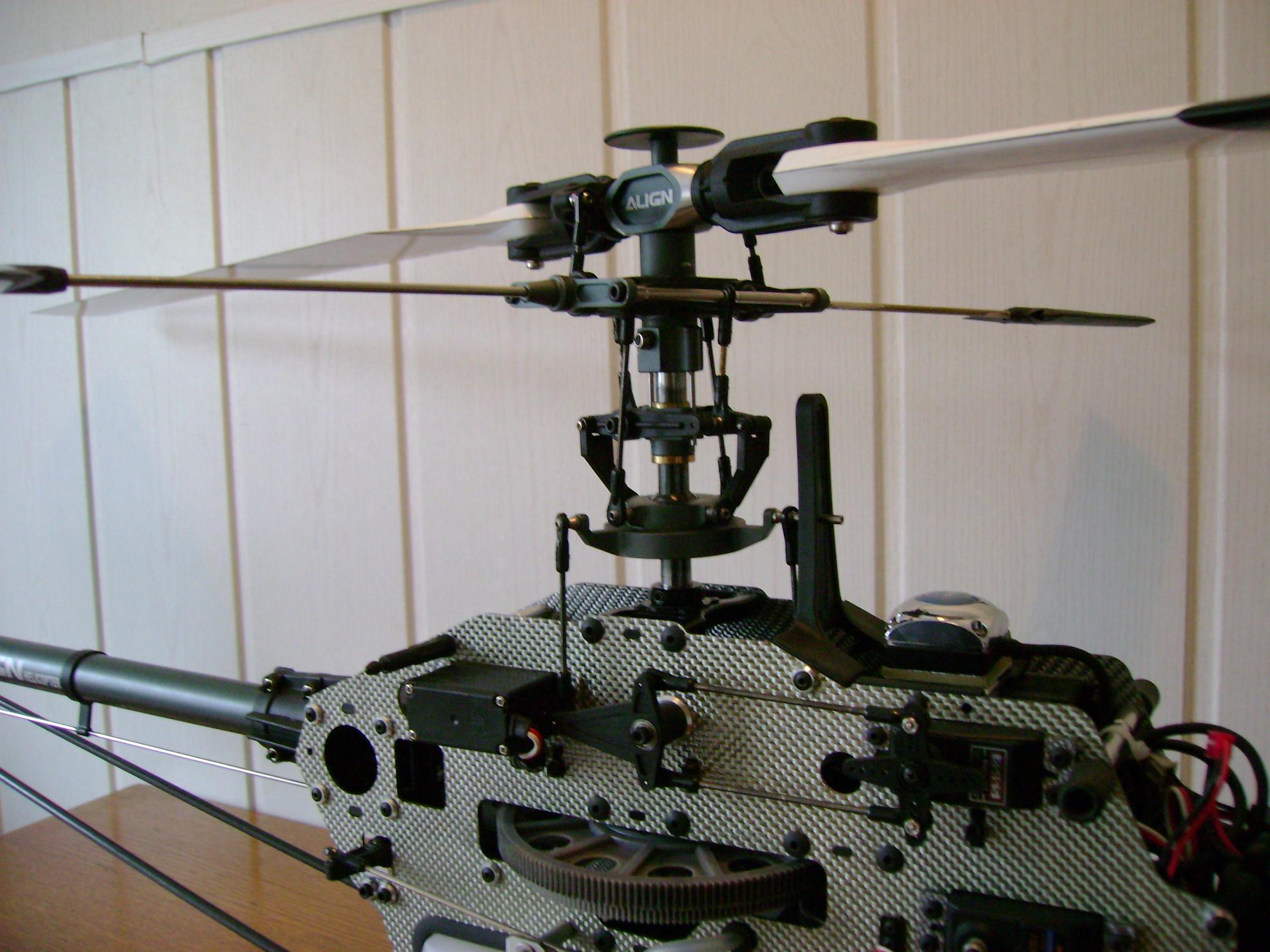

noch ne frage, wieviel zyklischen Pitch habt ihr bei euch? ich habe gerade mal gemessen, und komme nur auf 5° Zyklisch, bei +-11Grad Kollektiv Pitch.... ist das zu wenig?? habe bei meiner ff-7 die Taumelwerte alle auf 50% stehen, erhöhe ich auf 60% wird zwar der Zyklische Pitch größer, aber muß den Kollektiven zurücknehmen, da die Taumelscheibe anstößt...

habe bei der ff-7 alle auf 50% stehen.... ist wohl zu wenig, nur wenn ich auf 60%stelle, kann ich keine 12 Grad mehr einstellen, da mir die Taumelscheibe anschlägt.... wie mache ich das jetzt am besten?

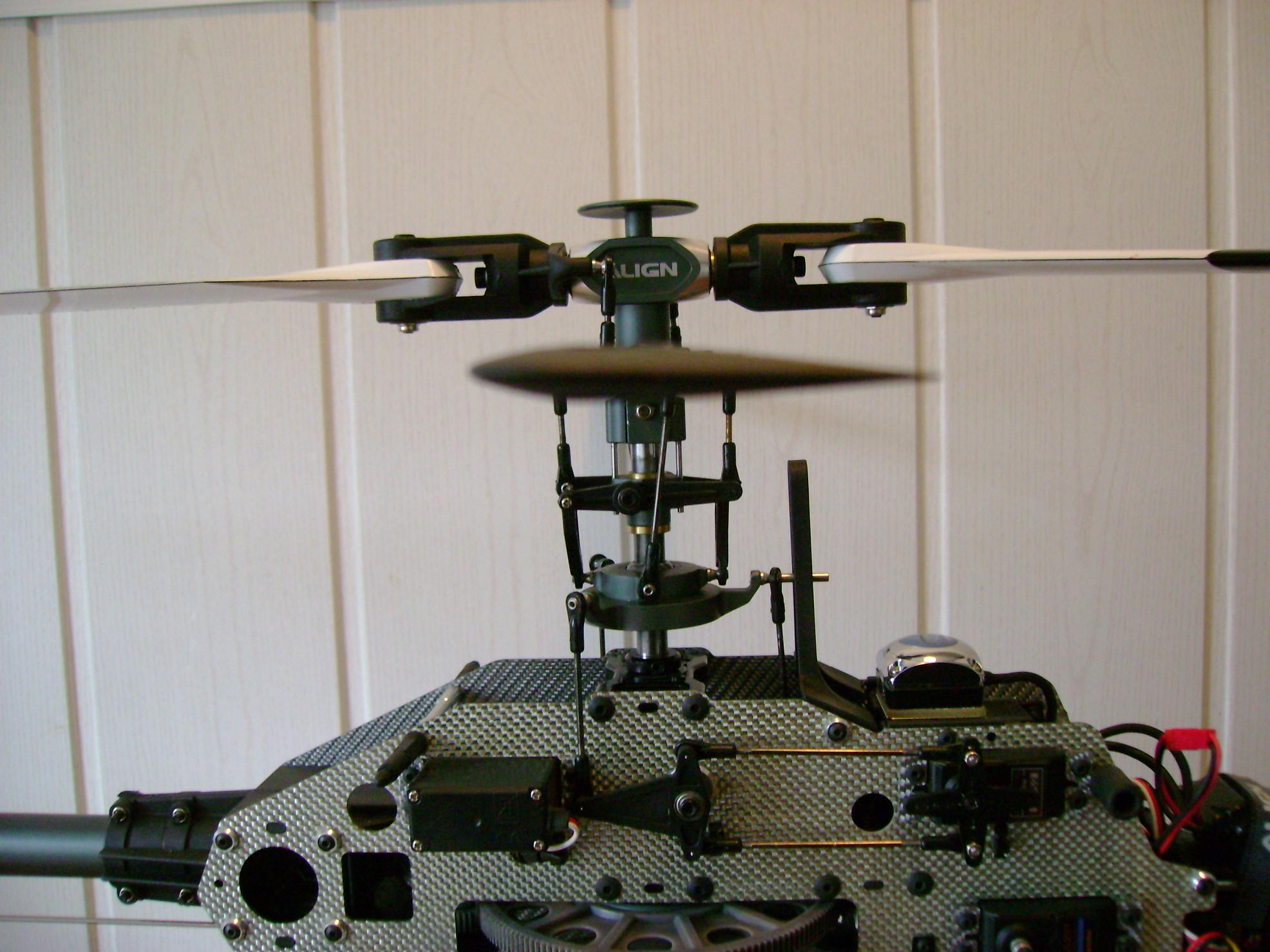

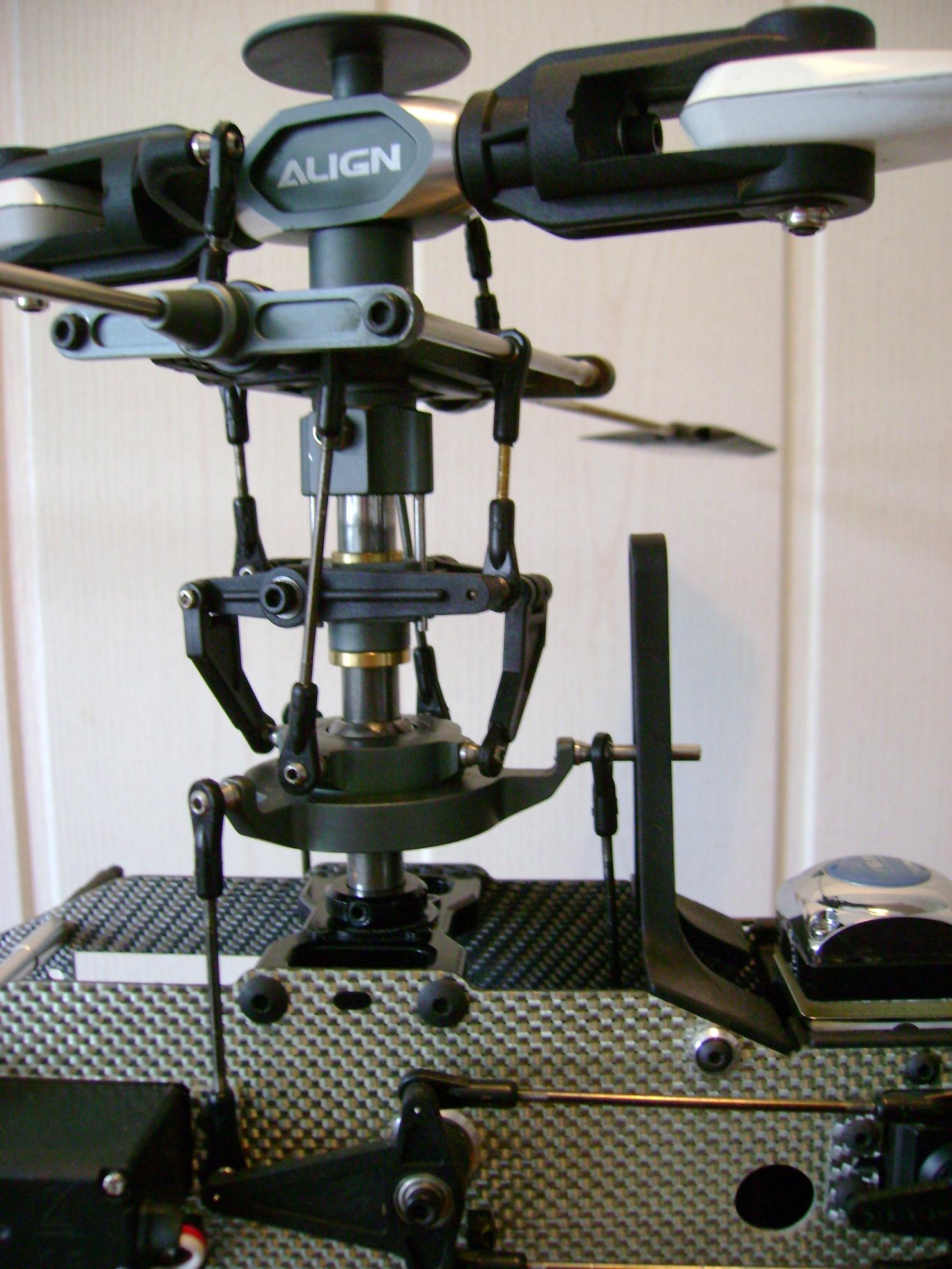

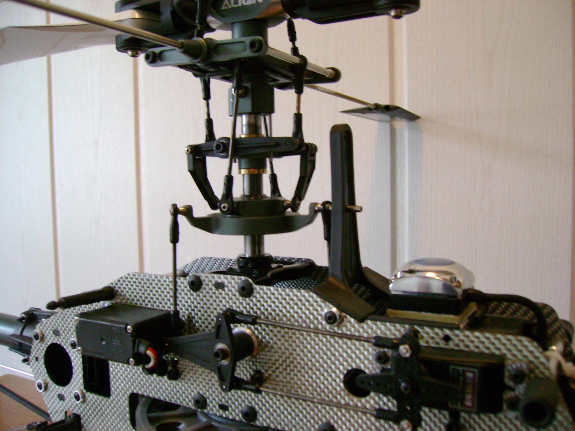

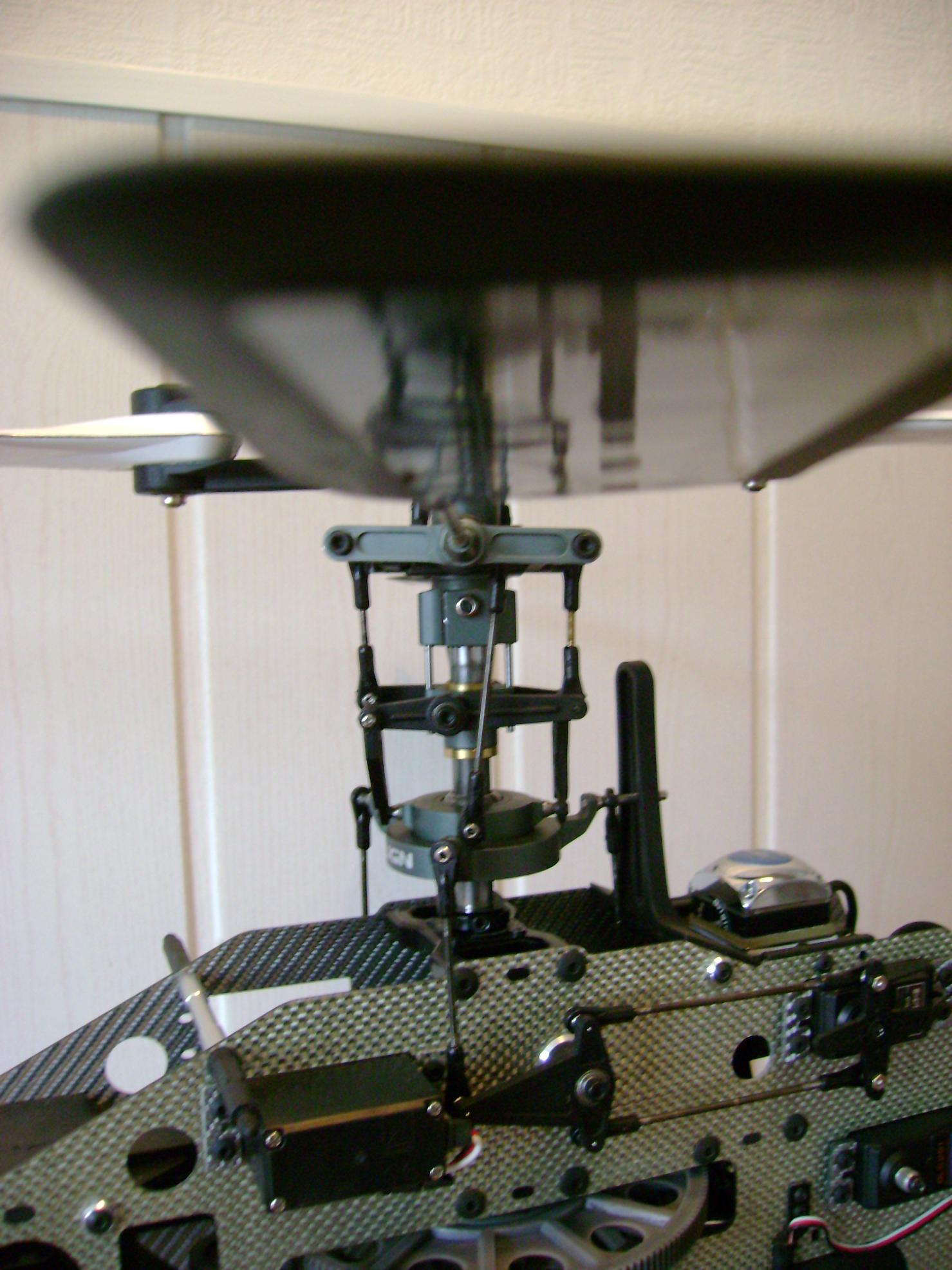

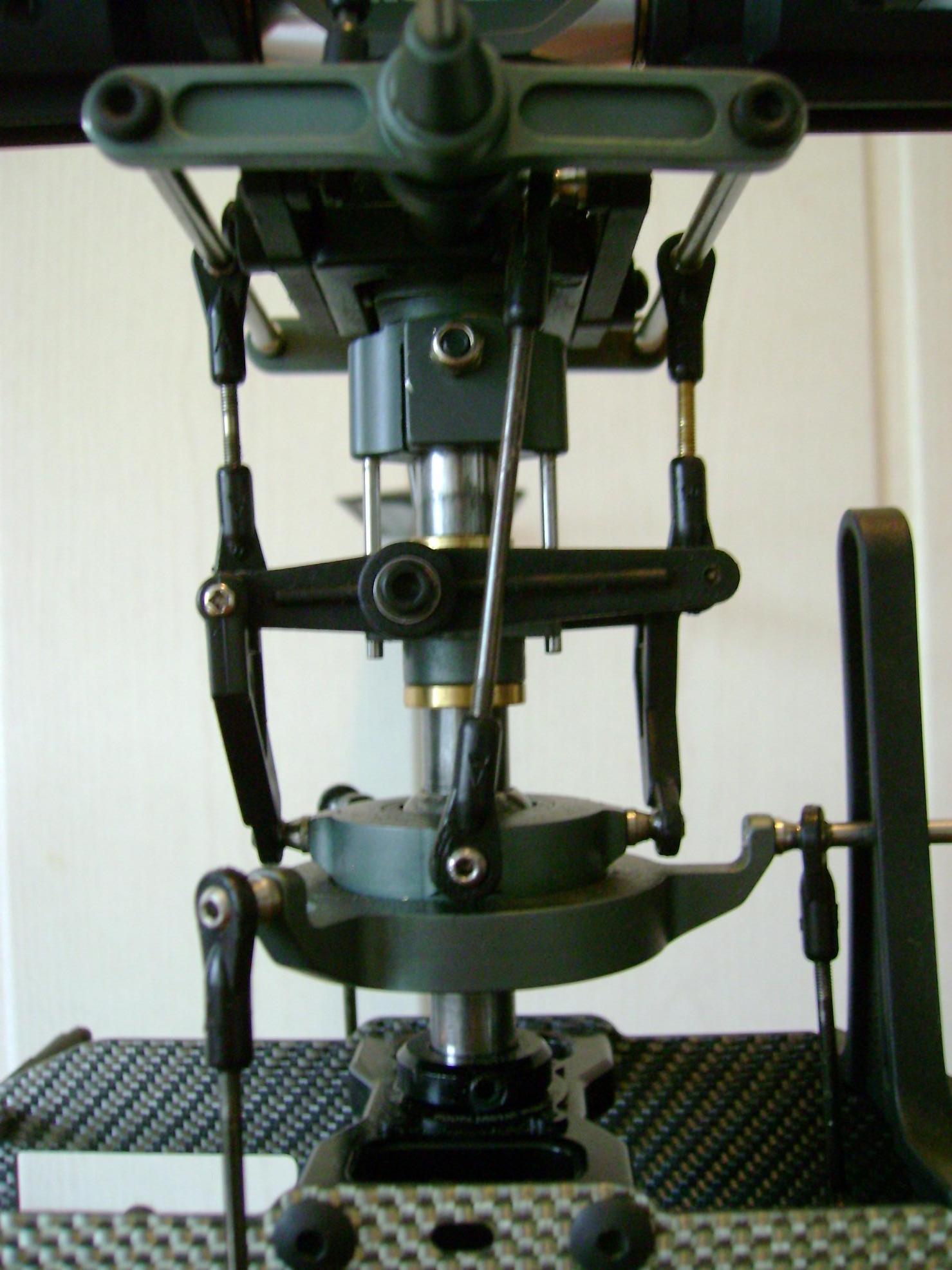

ja, der Kopf ist eigentlich ganz gut eingestellt, Spurlauf passte direkt, brauchte auch nicht trimmen...
hier sind ein paar Fotos bei 0° Pitch...

Bei 0° Pitch sollten alle Teile im rechten Winkel stehen. Zumindest die Washout-Control-Arme tun das auf den Fotos nicht. Auch die Flybar-case sieht angewinkelt aus. Zumindest nach den Fotos würde ich das nicht für optimal halten. Da fehlt noch einiges an Justierarbeit, um den Kopf perfekt einzustellen.
*Bettnässermodus aus*
*Hilfemodus an*
Ich würde den Kopf noch mal nachjustieren. Und zwar von unten nach oben und wieder zurück. Finless Bob erklärt in seinen Videos (Helifreak.com) ganz gut, wie man es wirklich perfekt hinkriegt. Fliegen wird der Kopf auch so, aber damit wirst Du keine gleichmäßigen Flugeigenschaften über alle Manöver hinweg hinkriegen. 1° in die eine Richtung aus dem Lot heißt gleich 2° in die andere Richtung etc.!

die Videos kenne ich von helifreak.... habe mir jetzt die Futaba Servo Scheiben bestellt, und werde den kopf nochmals von unten nach oben neu zusammenbauen.... werde wohl aber die werte im TS Menü mal alle auf 60% stellen.... und den Pitch erstmal auf den gesamten weg auf 0° Stellen, um somit alles rechtwinklig zusammenbauen zu können...bzw. die 5 Punkte der Pitchkurve auf 50% stellen, sollte genauer sein.... und das sollte nachher 0° ergeben..
hoffe das es dann alles 100% stimmt.... weil habe mir den Kopf nochmal genau angeschaut, und du hast recht so 100% steht bei 0° nicht alles rechtwinklig....
