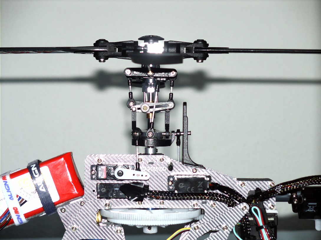

In dem Bild schaut es so aus, das die TS waagerecht ist die Arme des PKS rechts höher stehen als links!! Das MUSS alles gleich sein!!! Schau dir die roten Linien an!!!

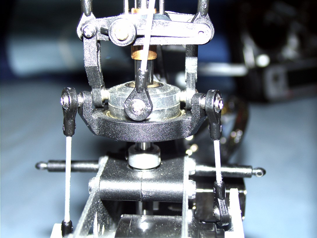

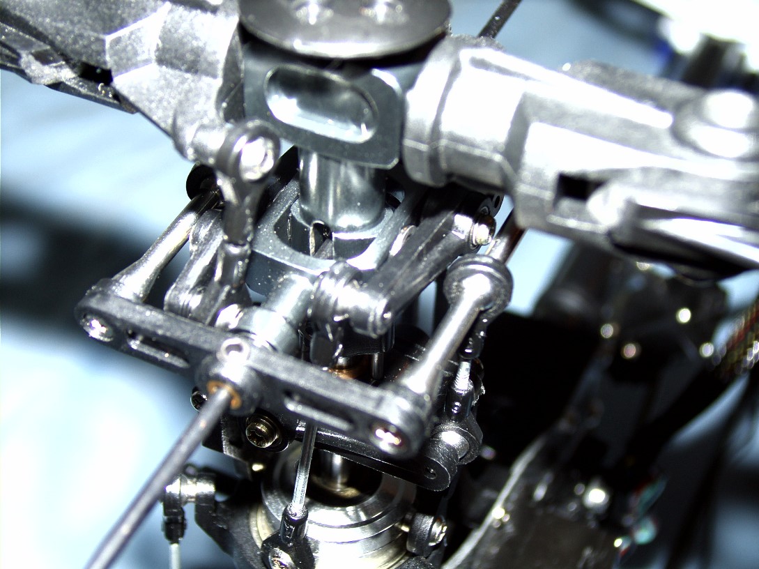

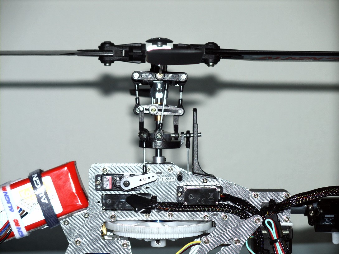

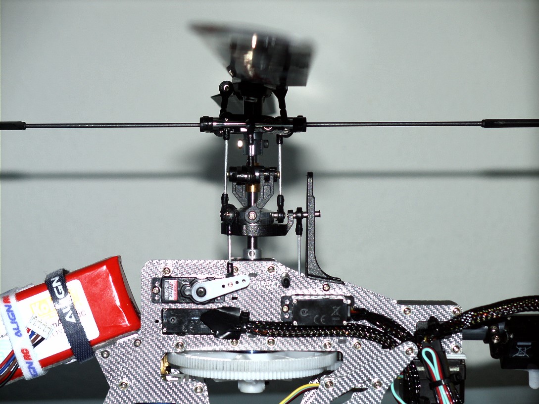

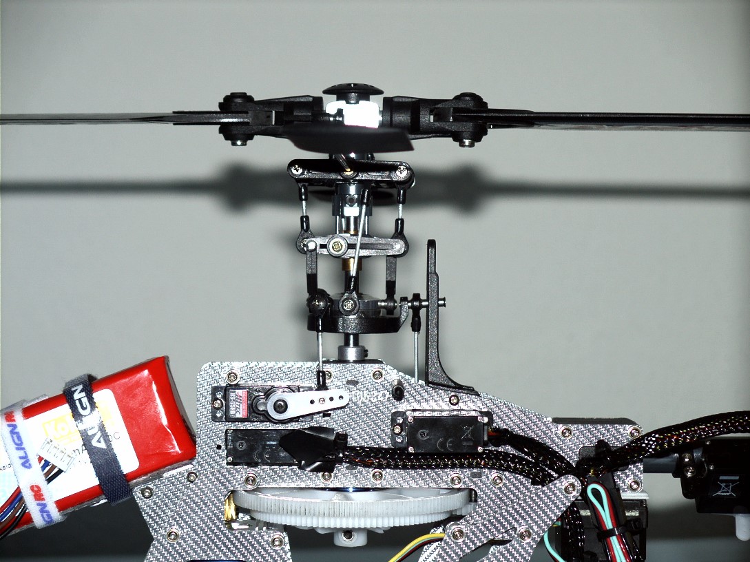

Da mir sowas ja nie Ruhe lässt, hab ich mal vernüftige Bilder gemacht.
Das erste mit 0° Pitch, das Zweite mit 5,5° Pitch (man achte auf die Arme die nun paralell sind) und das Dritte mit 10° Pitch. Die Anderen danach sind auch alle bei 10° Pitch gemacht.
Ich schreibs nochmal auf:
Als ich meinen Heli zusammengebaut habe, habe ich alle Gestänge genau nach Anleitung zusammengeschraubt. (Mit Schieblehre nachgemessen!)
Alles andere war ja zum größten Teil schon vormontiert.
As ich fertig war, bemerkte ich das ich bei 5-6° positiven Pitch schon mit dem Pitchkompensator oben anschlug.
Da fehlte also eine ganze Menge, ich habe daraufhin die Gestänge der Blatthalter weiter zusammengeschraubt, sodass die Taumelscheibe weiter nach unten kam.
MEHR habe ich nicht dran gemacht, da ich ja zu meinem Ziel mit den 10-11° Pitch gekommen war.
Und nun sieht der Rotorkopf so aus wie auf den Bildern. :cry:

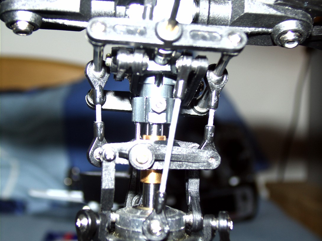

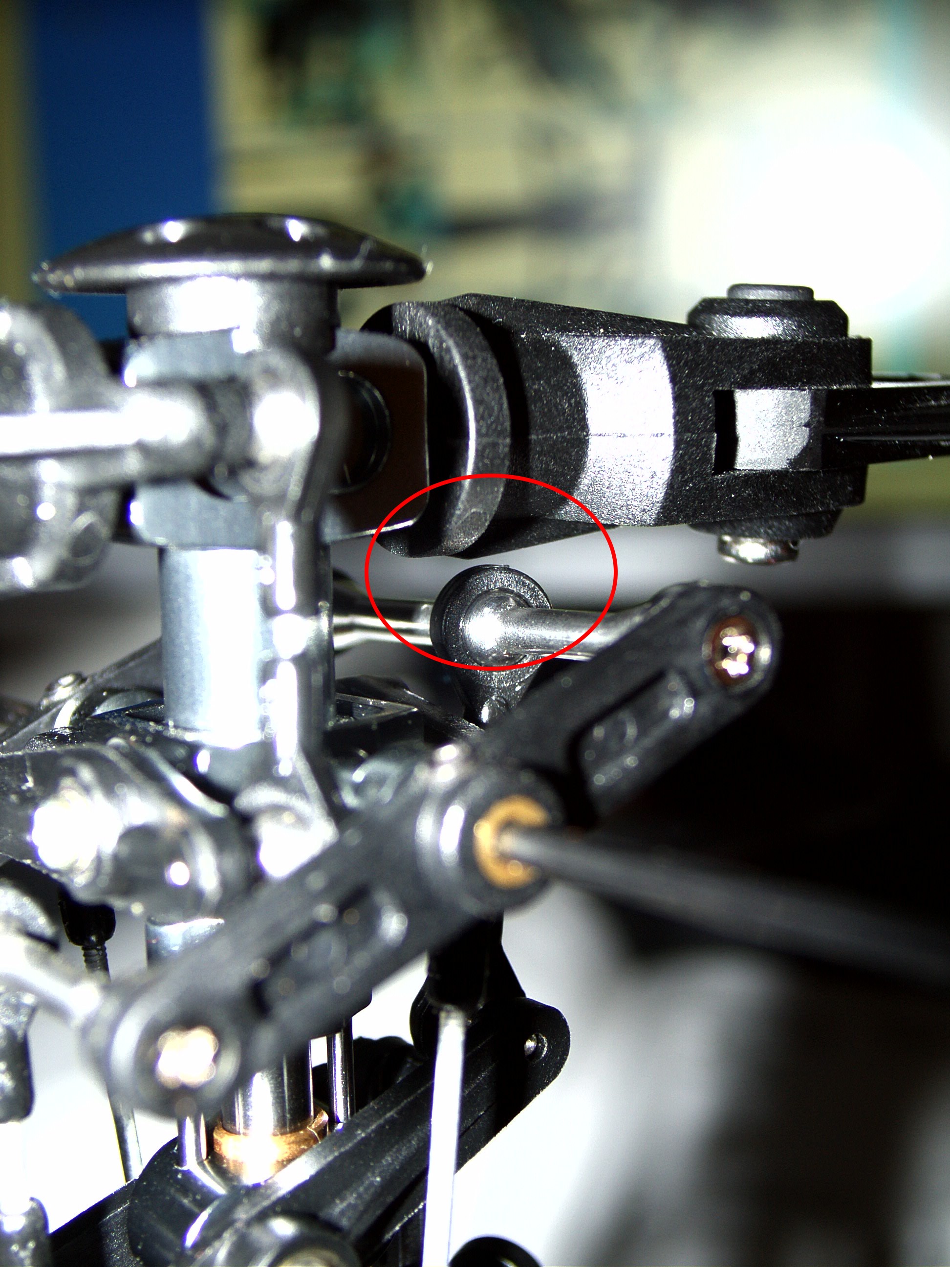

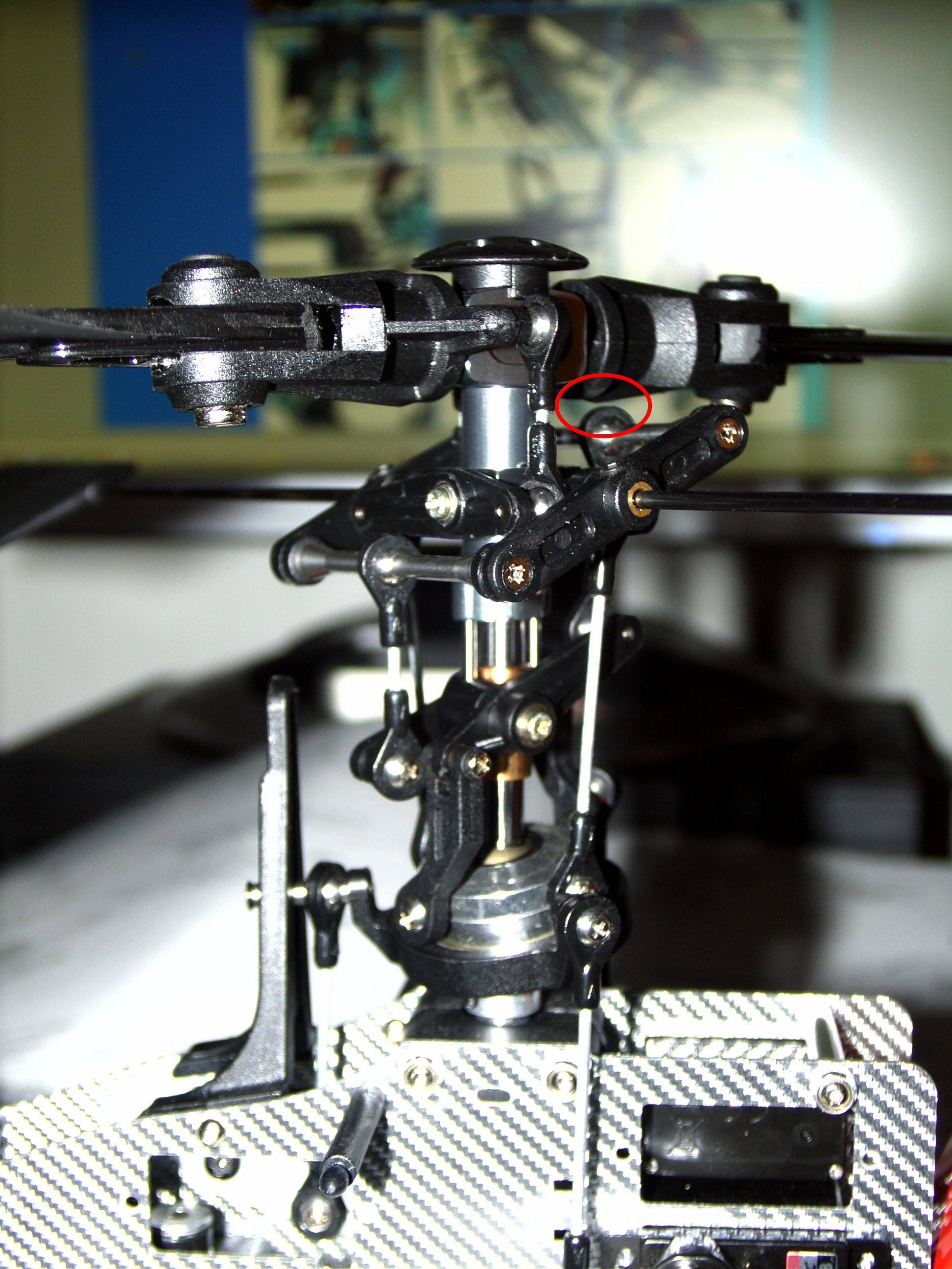

Ich hab aber mal von dem Problem zwei Bilder gemacht.
Die Bilder zeigen Pitch bei 0° und Vollausschlag Nick nach hinten und Roll nach rechts.
Wenn ich nun in der Funke mehr als 40% einstelle, dann stoßen diese Teile bei drehendem Rotor aneinander.
Ich habe nochmals alle Gestänge nachgemessen, es stimmen nun alle (auch die Blatthaltergestänge) wieder genau mit den Angaben in der Beschreibung überein. 1 oder 2 Stück evtl. 0,5mm mehr oder weniger.

Das ist doch das was ich die ganze zeit wissen wollte!!! Wenn du 125% bei Pitch hast kommst du du niemals auf deine gewünschten Rollausschläge!
Stell die ganzen Mischer erstmal auf 61% (Alle drei Mischer! Die hängen zusammen!). Dann machst du dir ne Pitchkurve vom -100, 0, +100. Wenn du dann alle Gestänge eingestellt hast, müsstest du uch auf deine Werte kommen. Wenn das dein Ernst ist, das du mit einer Pitchkurve von 11/30/51 fliegst, ist es klar dass du nicht auf voll pitch kommst.

Also ich denke mal, dass Du ganz von vorn anfangen solltest. Einen Heli stellt man von den Servos zu den Blättern ein. Also zuerst die Servos, dann die Gestänge zur Taumelscheibe, dann die Gestänge zu den Mischerarmen und die Gestänge zur Paddelanlenkung. Ganz zuletzt kommen die Gestänge zu den Blättern. Ich schick Dir mal meine Telefonnummer per PN. Wenn Du magst, kannst Du ja mal anrufen, dann können wir das nochmal in Ruhe besprechen. Ich denke, Du hast die falsche Systematik beim Einstellen.
