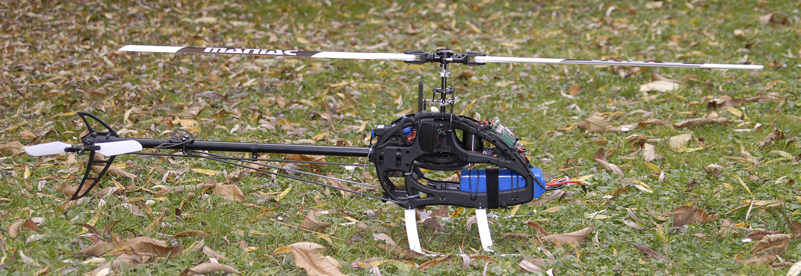

- Einsatzbereit... mit 6s Zippy-H 5000mAh

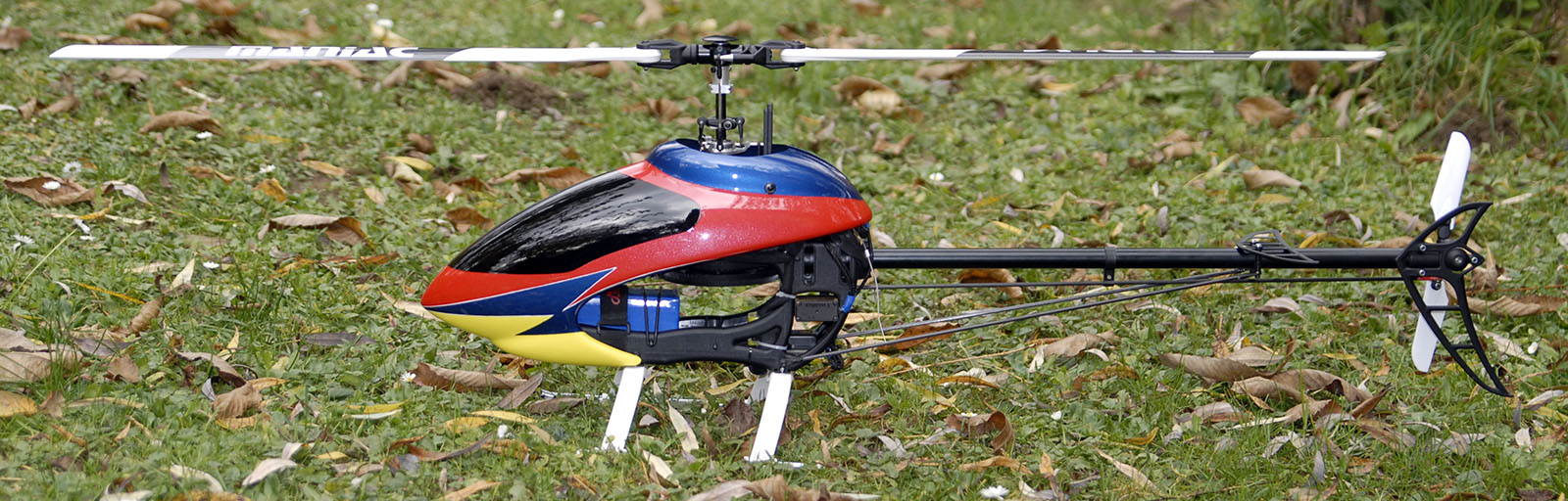

- Fast...

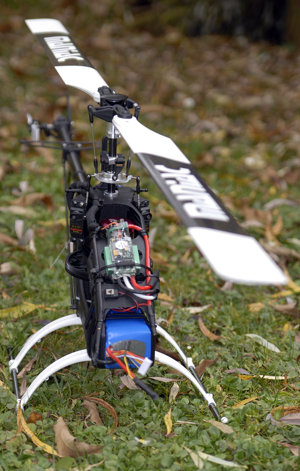

- Von vorne...

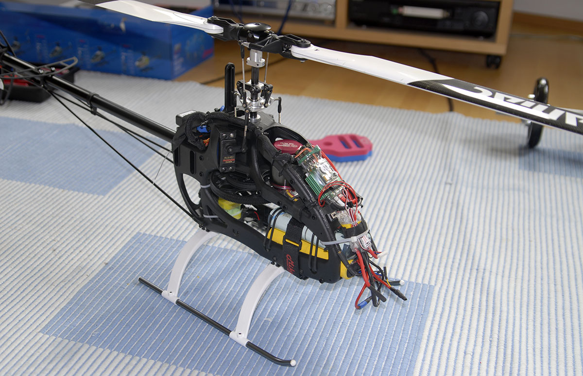

- Testsetup mit Phoenix HV85, eLogger und 8s LiFe. Das HV UBEC befindet derzeit auf der Unterseite zwischen Akkus und Rahmen.
