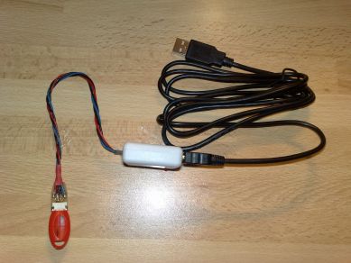

Guten Abend zusammen,
kurze Meldung über meinen neuen gebastelteten BID-Adapter :
Hardware: USB-Adapter im Gehäuse + BID-Adapter (hier noch nicht eingeschrumpft)
und eine kleine Software, mit der ich meine persönlichen BID's verwalten kann.
Für den Heimgebrauch und Hobbymodellbauer völlig ausreichend.

:shock: :shock: :shock:
wow, das schaut richtig gut aus !!
Haben will ! *lechz*sabber*

Super, bitte nicht lockerlassen. :bounce:

Oha!!! Jo, dat will ich auch haben! Wo kann ich "supporten"? :wink:
Schön dran bleiben ist die Devise!! Du machst viele Hubiflieger glücklich. :mrgreen:

Eine exzellente Arbeit, da hätte ich auch Interesse.
Weiter so!
PS: Beim E 1 gibt es noch einen weiteren Parameter, die Akku-Temperatur. Sollte daher mit dabei sein.
Meinrad

Heiligs Blechle :shock:

Das Programm wächst langsam, momentan leg ich verschiedene BID-fählíge Ladegeräte an. Werd wohl mal ne Aufstellung machen, damit ich keins vergess :-)
ach ja, die Sache mit dem E1 und der Akkutemperatur...
ich denk mal drüber nach und lass mir was einfallen. Problem ist, dass ich ja so ein Teil grad nich da hab, um die Temperatur-Daten noch rauszusuchen. Aber auch dafür wird es ne Lösung geben.
Das war ja auch das Problem mit der Kompatibilität zu anderen BID-fähigen Ladern oder lassen die sich die Chips auch an anderen Ladern verwenden? (also die am E1 verwendet wurden woanders anschließen bzw. umgekehrt)
Und noch ne kurze Frage: wie ist das bei den Ladegeräten mit mehreren Ladeausgängen, sind dort entsprechend mehr BID-Schnittstellen vorhanden?
