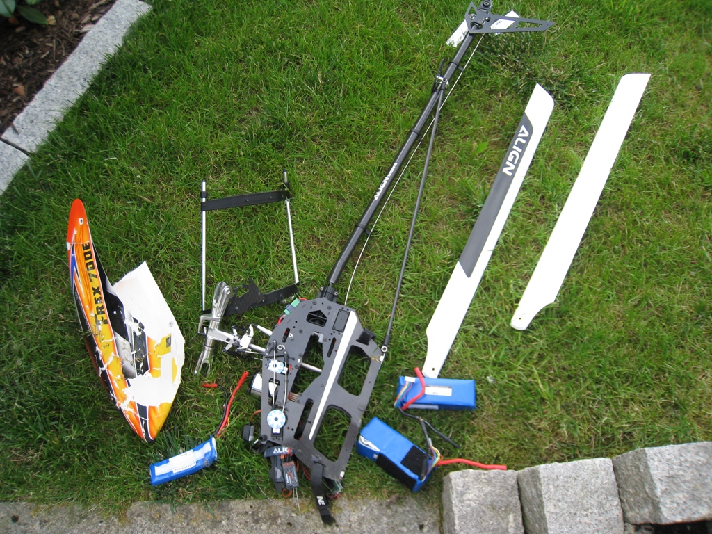

Ich habe einfach kein Glück mit dem Teil:
Zur Entstehung:
Ich war heute auf dem Platz fliegen, fliege so mein normales Programm durch und entschließe mich irgendwann Tic-Tocs zu probieren. Am Simulator klappen die Einwandfrei, der Tag läuft heute gut, das Wetter passt auch, also los. Zur Sicherheit bin ich dann in richtig große Höhe gestiegen um erstmal zu testen wie der Heli reagiert und im Notfall genug Zeit zu haben um zu reagieren.
Ich setz den Tic-Toc an, Pitch und Nick nach hinten - AUS! Der Motor geht aus wie abgeschaltet und ich habe keinerlei Möglichkeit zu steuern... das kannte ich doch schon :cry:
Aufgrund der enormen Höhe die der Heli hatte und das er wieder genau mit der Nase zuerst eingeschlagen ist, ist der Schaden noch größer als beim letzten Mal. Ich könnte kotzen!
Fehlerursache: Ich vermute mir hat der Akkukabel den Schalter vom Helitron ausgeschaltet. Zumindest war der Schalter als der Heli auf dem Boden lag auf Aus. Ich weiß, wie kann man so doof sein und das so bauen. Aber ich habe das mehrfach getestet vorher und eigentlich konnte das so nicht passieren. Allerdings hatte ich jetzt neue Akkus drin (die natürlich auch kaputt sind) die etwas längere Kabel haben. Ich vermute, dass das dann gereicht hat um den Schalter zu erreichen und ihn umzulegen.
Jaja, niemals einen Schalter in nen Heli bauen. Aber anders geht es hier nicht vernünftig :evil:

oh je Jürgen, das sieht nicht gut aus. Tut mir echt Leid! :cry:
Vorallem wieder einfach ausgeschaltet :shock: Meinst du echt, dass der Schalter sich von alleine umlegen kann? Der ist doch sehr schwergängig und nach unten eingelassen, oder?

Icebear hat geschrieben:Jaja, niemals einen Schalter in nen Heli bauen. Aber anders geht es hier nicht vernünftig :evil:
dafür gibt es doch sowas

Also eigentlich geht der Schalter so nicht von allein in die andere Position. Nur wenn da wirklich Käbel oder so dran waren... hab das ja auch schon seit einem 1 1/2 Jahren in 2 Helis verbaut und ging immer gut... Mein Beileid, echt schade um den Heli.

mein Schalter an der Helitron geht so was von schwer, ich kann mir nicht vorstellen das der sich von alleine oder es ein Kabel schafft den Schalter zu betätigen.

Ich hatte auf dem Weg zum Absturzort reichlich Zeit zum überlegen und habe mir daher dann vor Ort erstmal Zeit zum Untersuchen genommen. Fakt ist, dass der Schalter am Boden auf Aus war. Ich kann mir nicht vorstellen, dass das durch den Aufprall passiert ist. Also bliebe für mich nur die Erklärung mit dem Kabel der dran vorbei gerutscht ist und dadurdch den Schalter umgelegt hat.
Zusätzlich war am Boden auch der Empfängerakku ab (der lag mitsamt dem Vorbau, an dem er immer noch festgeklettet war, 3m weiter), der Kabel vom Regler war aus dem Empfänger raus (weil der Empfänger weggerissen war, übrigens auch kaputt) und die Flugakkus waren natürlich auch ab. Die gehen allerdings durch die neuen 5,5mm Goldies so schwer, dass die es diesmal auf keinen Fall waren. Außerdem hätte ich dann ja noch autorotieren können.
Für mich bleibt die Variante mit dem Akkukabeln die logischste Erklärung, oder? :|
