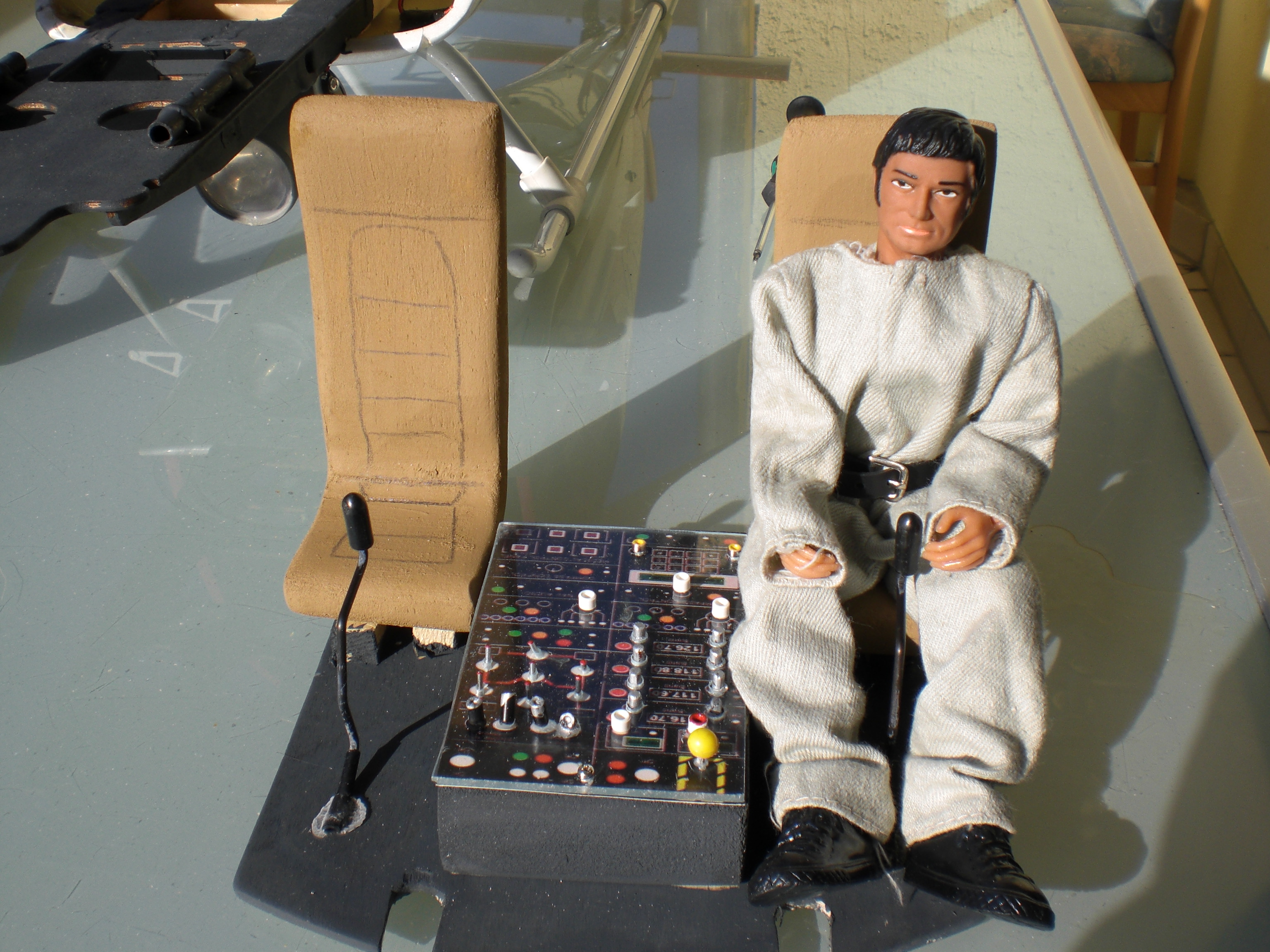

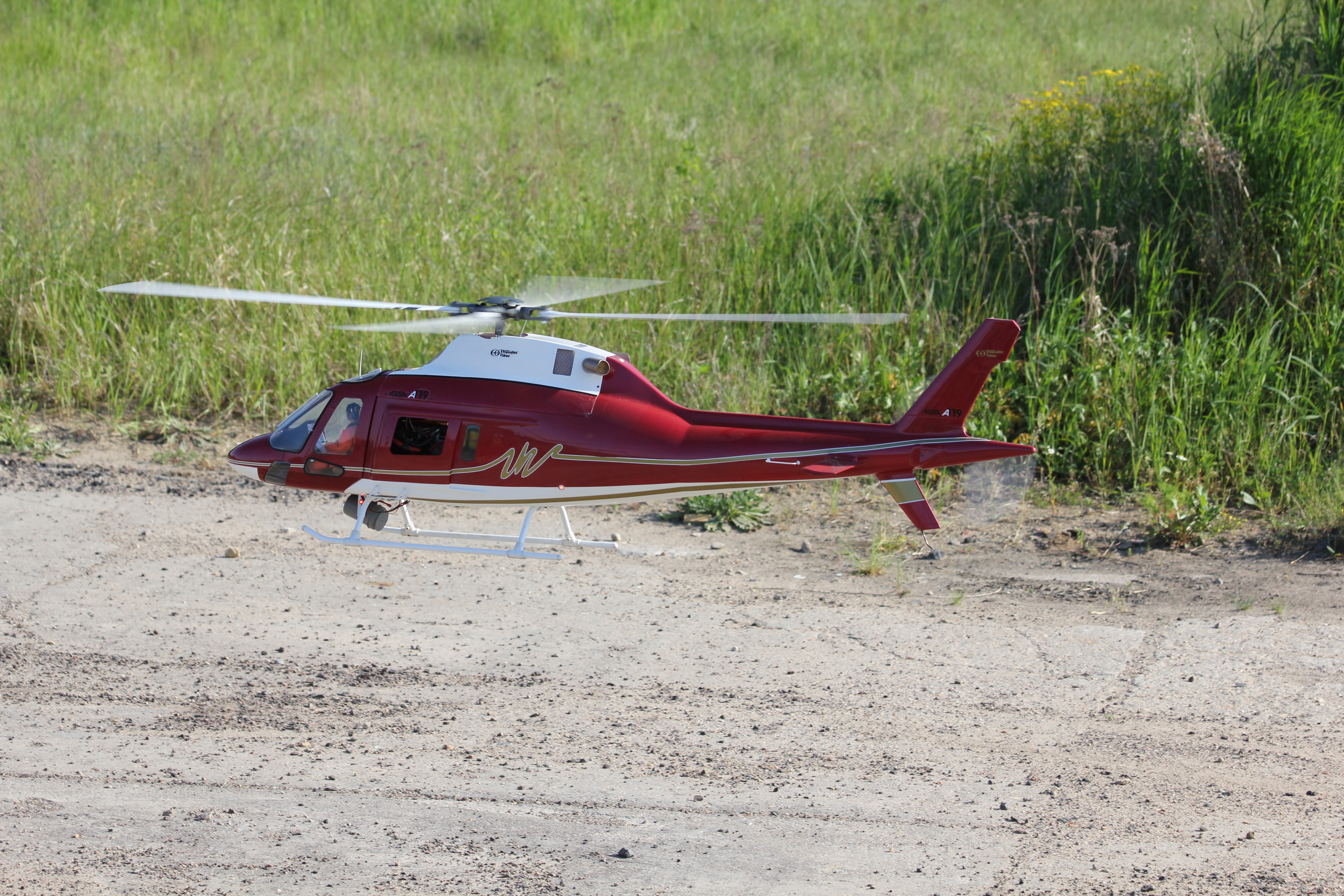

ich besitze ebenfalls so ein tolles Modell und sie ist mein ganzer Stolz! Mein Rumpf ist allerdings von Thunder Tiger und es steckt eine E620 Raptor Mechanik im Rumpf. Allerdings wundert es mich das Ihr noch mit 6s Lipos die Agusta in die Luft bekommt. Ich habe nur die ersten paar Flüge mit 6s versucht und war damit nicht zufrieden! Fliege seit dem mit 8s 5000mAh (2x4S Akkus) 8min locker im Rundflug, 1350 RPM und habe bis zu 40% Rest in den Akkus. Der Regler ist auch jetzt wieder ein Roxxy (ich schwöre auf diese Dinger) 975-12 ohne BEC wird nicht mal Handwarm. Habe ein kleines ÜBEC eingebaut das aus dem Flugakku gespeist wird.
FBL mit Beast zuerst mit Kasama Cyber Head und 710er Spinnblades und seit diesem Frühjahr endlich richtig Scale mit 4 Blattkopf und 4 Blatt Satz Spinnblades. Ich benutze den CopterX Kopf von Live-Hobby.de und bin damit zufrieden. Nur mein Heck brauchte dann die halbsysmetrischen Spinnblades Heckrotorblätter weil ich nicht genug Druck am Heck hatte wegen den abgesenkten Drehzahl. Meinen Copitausbau habe ich bis auf das Panel selbst aus Balsa gemacht und einen Piloten habe ich auch gefunden :mrgreen:
Ich hoffe Oliver, das deine Schäden bald behoben sind und du deine Agusta bald zum fliegen bekommst.

Und das ist der Arbeitsplatz meines "Piloten" :D

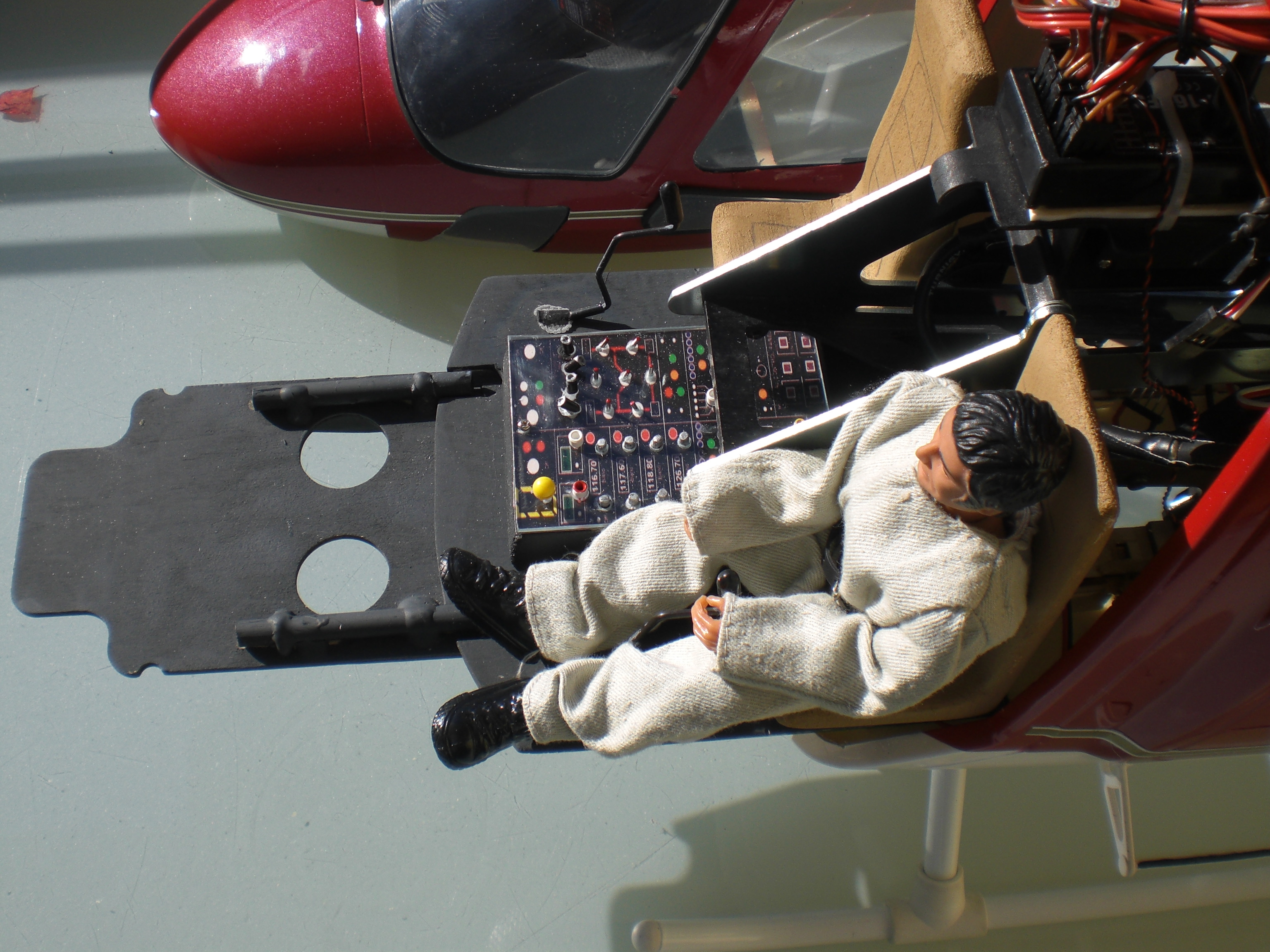

Und noch zwei...... Sorry :D
