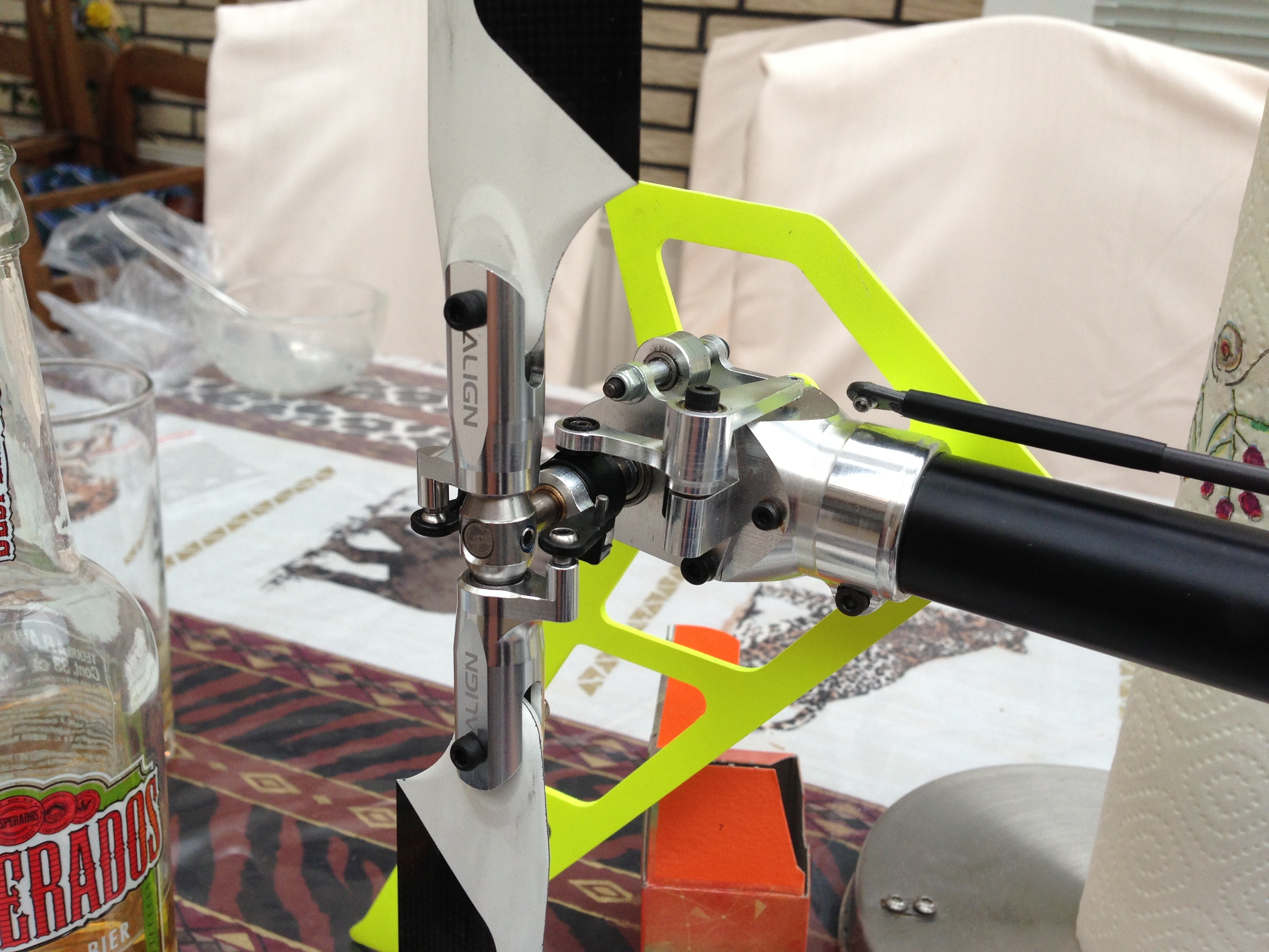

Heck ist verbaut muss noch M1 Ubterlegscheiben besorgen... Muss sagen die Align Blattgalter sehen besser in wertiger aus als die von Compass... Jetzt muss es nur noch funktionieren... Leider regnet es in strömen...

#97 Re: Compass 7HV Heck pendelt mit dem Brain!
Das Heck ist nun sowas von leichtgängig, mehr geht einfach nicht... doch es pendelt weiter, schlimmer noch der Heli fühlt sich instabil in der Luft an, er pendelt mit dem Heck weiter und dazu jetzt auch über Nick, immer wieder ein Schwinger, das macht einem schon ein mulmiges Gefühl in der Luft... Brain ist auf den Standard-Einstellungen... Kann mir nur vorstellen das die Heckblätter eine große Unwucht haben...
Never ending Story...
EDIT: Wenn ich die Heckblätter aufhänge, dann hat eines ca. 2,5mm mehr Voreilung... das sollt wohl nicht so sein... kann dies sich bereits so auswirken!???

#98 Re: AW: Compass 7HV Heck pendelt mit dem Brain!
Also:
Dein Problem hat NIX mit dem Heckaufbau oder der Konstruktion zu tun.
Und die Idee mit den Align Blatthaltern ist zwar nett gedacht, aber Du kannst Dir mit so einem Umbau auch mehr Probleme "dranbauen" ...
