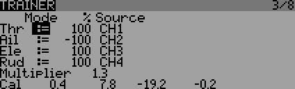

#94 Re: FR-Sky Taranis Erfahrungs und Laberthread
LS geht ganz einfach, dazu geht ein ganz normales Audiokabel die ich nutze. damit dann auf Spektrum Beispielsweise *g*
kann Dir dazu eventuell Heute abnend ein bisschen was schreiben, bin in der Arbeit.
Im Hauptmenu Punkt3 ist die Schüler Kalibrierung und zuordnung zu machen, in einer CF dann aktivieren.
Das aktivieren kann auch über den Schülersender erfolgen (jeder Schüler-Kanal kann als Quelle für Mischer und CF etc. dienen!) was bei FPV der Hit ist. Das heißt Beispielsweise ein Spektrum sender legt einen Schalter um und steuert dann die Taranis fern!

#98 Re: FR-Sky Taranis Erfahrungs und Laberthread
So nun mal das ganze was gemacht werdne muss am Beispiel vom Modell 25 (siehe Seite vorher meine Modelle).
Hier habe ich auf eine DX7 Kalibriert wo zusätzlich 1 Kanal falsch lief. Bevor der Kollege sein aktives Modell umstellen musste habe ich das schnell ungedreht: wenn die Verbindung besteht (die Werte ändern sich) alle Knüppel am Schülersender auf Mitte und dann links unten Kalibrieren drücken!
Mit dem Faktor in etwa anpassen dass 100% gesteuert werden können.
Dann entweder einen Schalter auf einer CF beutzen um den Lehrermode zu aktivieren, oder eine CS der dann auch mit einem Port vom Schülersender versorgt werden kann so wie im Modell 25: Und dann den L7 auf die CF legen: Anstatt alles freizugeben kann auch geziehlt jede der 4 Funktionen (Gas/Seite/Quer/Höhe) seperat aktiviert werden.
Das ist alles!
Sepp

#104 Re: FR-Sky Taranis Erfahrungs und Laberthread
Ich habe mich gerade etwas gespielt, bin aber noch nicht weiter gekommen.
Was mich wundert: von Schüler auf Lehrer kann man nur 4 Kanäle übertragen?
So wie bei Deinem Screenshot siehts auch bei meinem Lehrer Sender aus.
Bei einem Heli ist Gas (Thr) nicht so wichtig, aber Pitch sollte übertragen werden.
Pitch liegt bei meinem Sender auf Kanal 7. Wie kann ich neben Nick, Roll und Heck auch Pitch (statt Gas) übertragen?
Sollte man das Ergebnis der Lehrer-Schüler Übertagung auf dem Lehrer-Servomonitor sehen können?
LG Roland

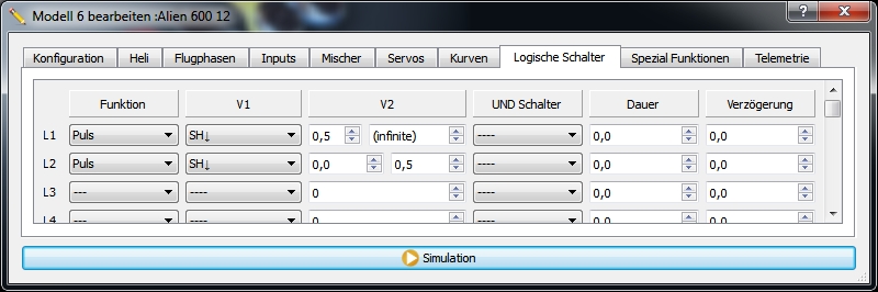

#105 Re: FR-Sky Taranis Erfahrungs und Laberthread
Wieder was in der neuen Firmware entdeckt.
Ich hatte doch auf dem Schalter SH bei kurzem Ziehen (SH|s) die Empfängerspannung (A1) und bei längerem Ziehen (SH|l) die Akkuspannung (TX-Akku).
Nach dem Update gibt es aber scheinbar keine s wie short und l wie Long beim Schalter SH.
Nach langem Googeln und probieren konnte ich es mit Logischen Schaltern und der Puls Funktion (Custom Switch and EDGE) hinbekommen:
- 01072014224729.jpg (129.32 KiB) 2322 mal betrachtet
