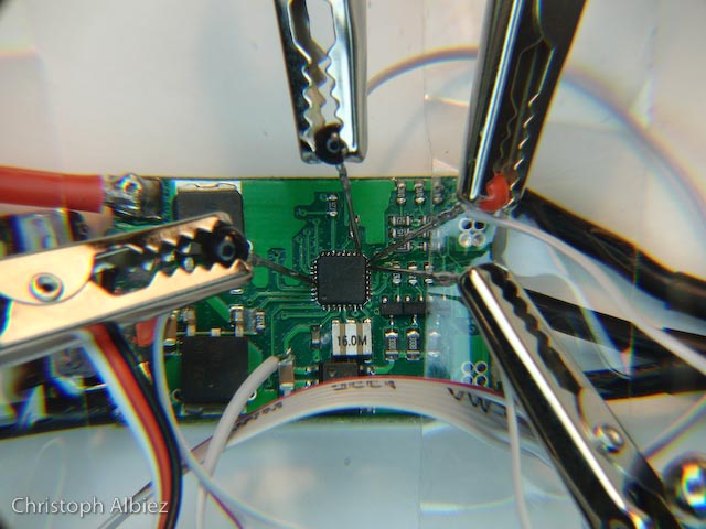

Mit dieser Software muss man ja zum Glück nix mehr programmieren, sondern einfach nur auf den µController flashen, Regler neu einstellen und die Reglerwege neu einlernen.
Schade, dass der Atmega8 nicht mehr PWM-Frequenz hergibt. Mit einem neueren ATiny kann man PWM-Frequenzen bis 64kHz fahren und somit gibts noch mehr Schritte auf dem Regelweg.

Ich hab die Regler von Mystery mit 12A geflasht.
Man brauch eben einen ISP-Programmer und für Windows AVR Studio bzw. für Linux AVR Dude.
Aber schaut euch erstmal bei RC-Groups um und lest euch ein. Ich hab auch ne lange Zeit dafür gebraucht.
Wenn ich es zeitlich schaffe, dann werd ich vor dem Sommersemester noch ein kleines Howto hier ins Wiki einstellen.

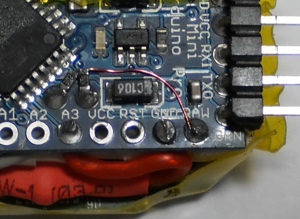

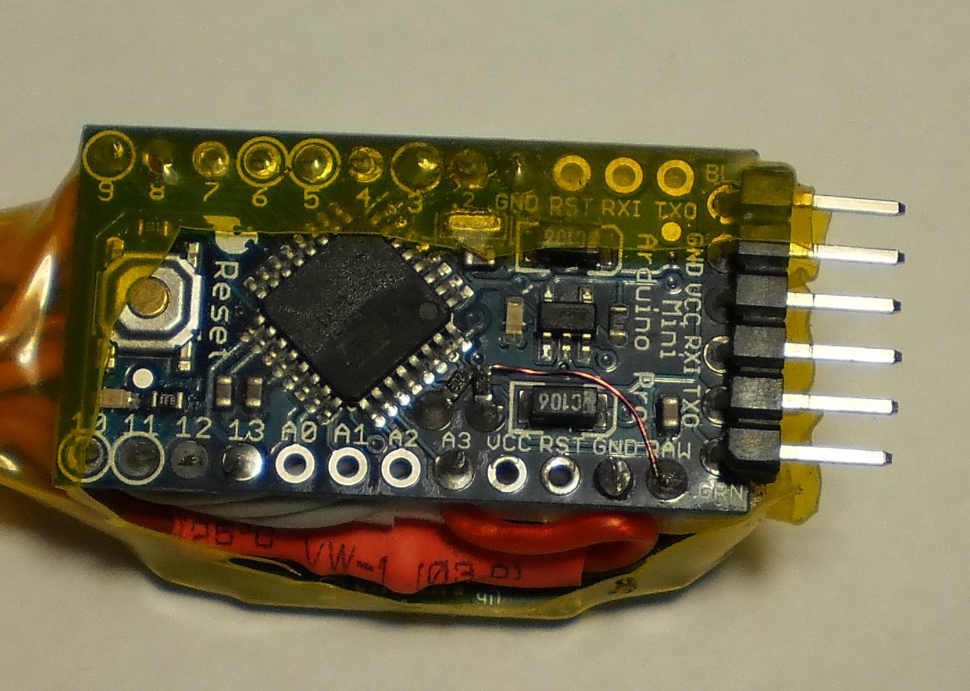

Hi @
wollte mal eine Info für die jenigen geben die noch so wie ich ohne IMU`s Kopter bauen und fliegen.
Falls die jenigen "nur" mit Pro mini, original WMP und evtl. mit BMA unterwegs sind, auch nach 1.8_2 updaten möchten und keine I2C fehler im debug2 sehen wollen ist hier meine Lösung:
Ich verkable extern und schrumpfe alle Teile/Sensoren in Schrumpschauch ein.
Das ergibt für mich einen schnell wechselbaren kompakten Würfel, den ich ohne Mühe schnell in einen andern Kopter klemmen kann
- aufgeschnittener Schrumpfschlauch für Lötarbeit
- Pullup_Arduino_03.jpg (321.56 KiB) 1399 mal betrachtet

#9881 Re: Der WII-Copter ( Selbstbau-Projekt )
Hallo Mezzo
das erste Foto sind die PullUp Widerstände Welche Ohm Größe hast du da genommen?
Zum Einschrumpfen, wie richtest du so den Würfel aus das die Sensoren gerade liegen?
Gruß Ingo

#9882 Re: Der WII-Copter ( Selbstbau-Projekt )
hi,
thema firmware-update der regler da wird aus der wii-community auch schon fleisig dran gewerkelt und auch schon einige regler unterstützt
hier nochmal der hinweis darauf -> http://code.google.com/p/wii-esc/
@mezzo, nette lösung aber warum hast du die pull-ups nicht zu vcc hin? von dort bekommt man garantiert nie mehr als 5V
(gut wenn man an raw 5V hat sind an vcc keine 5v mehr
gruß Chris

Ähm... ist je nach Regler schon ne ziemliche frickelei und vorher muss nicht unbedingt besser als nachher sein
hier was ich jetzt schon 16x hinter mir hab (2x 4 Regler jeweils 2x geflasht.....) nix für ungut aber ich war danach jedesmal froh es wieder hinter mir zu haben.....
denk aber es ist ne gute idee für alle die nochn quäntchen rausholen wollen und nen isp proger rumlieg haben oder einen bauen wollen etc.
das es auch gewisse leute gibt die mit STOCK-MATERIAL sensationell fliegen wissen wir ja (
zu warthox)
gruß Chris
gruß Chris
