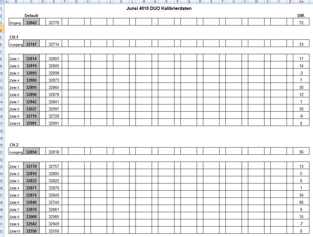

#9 Re: Junsi 4010 Balancer kalibrieren
Dann habe ich wohl mal wieder Pech gehabt?
Die Zellen 1-6 sind jetzt auf 1-2mV genau, Zellen 7-9 ca. 4mV und Zelle 10 mangels 10 Zelligem Akku nicht überprüft.
Ich habe auch ein sehr genaues DMM und eine Referenzspannung zur Kontrolle.
