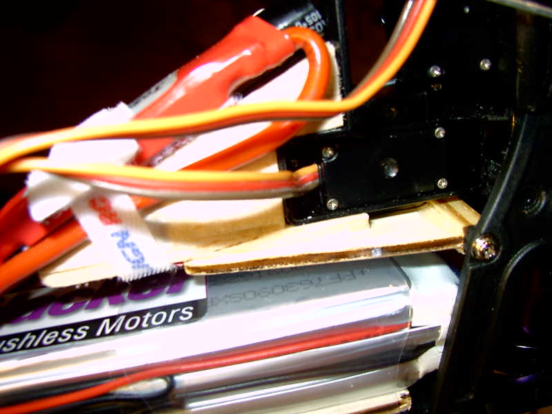

Da der Servovorbau beim XL recht weich geraten ist, habe ich mir eine einfache Versteifung in das Chassie montiert. Ruck-Zuck gemacht und der Einfluß bei großen Nickausschlägen auf den ganzen Servovorbau hat ein Ende. Was haltet ihr davon?

Jo solange es seinen Zweck erfüllt und man optisch nicht darauf wert legt ,auch ne Möglichkeit :)

:D als aller erstes soll der Rex erstmal gut gehen :D
wenn das noch mit den originalen Teilen geht, umso besser. Wen die Holzoptik stört, der kann ja Carbonfolie drumwickeln :twisted: Ist doch die Haube drüber.

Mann sieht leider nicht viel auf dem Bild !!
Ist der Vorbau auf die Holzplatte geklebt?
Grüße Armin

Den keilförmigen Vorbau für den Regler (früher für Empf.) habe ich schon länger drauf. Dann kam mir die Idee mit der Versteifung. Es ist einfach ein 4X4mm Kiefernstab quer mit den schon vorhandenen Chassielöcher verschraubt und vorne ein Sperrholzkeil (Carbonplatte geht natürlich besser :) ) angezackt. Dieser Sperrholzkeil ist dann mit dem Vorbau einfach mit Sekundenkleber verklebt. Da der (Reglerbefestigungs-) Keil um der Servovorbau herum greift, hält die Klebung sehr gut.
