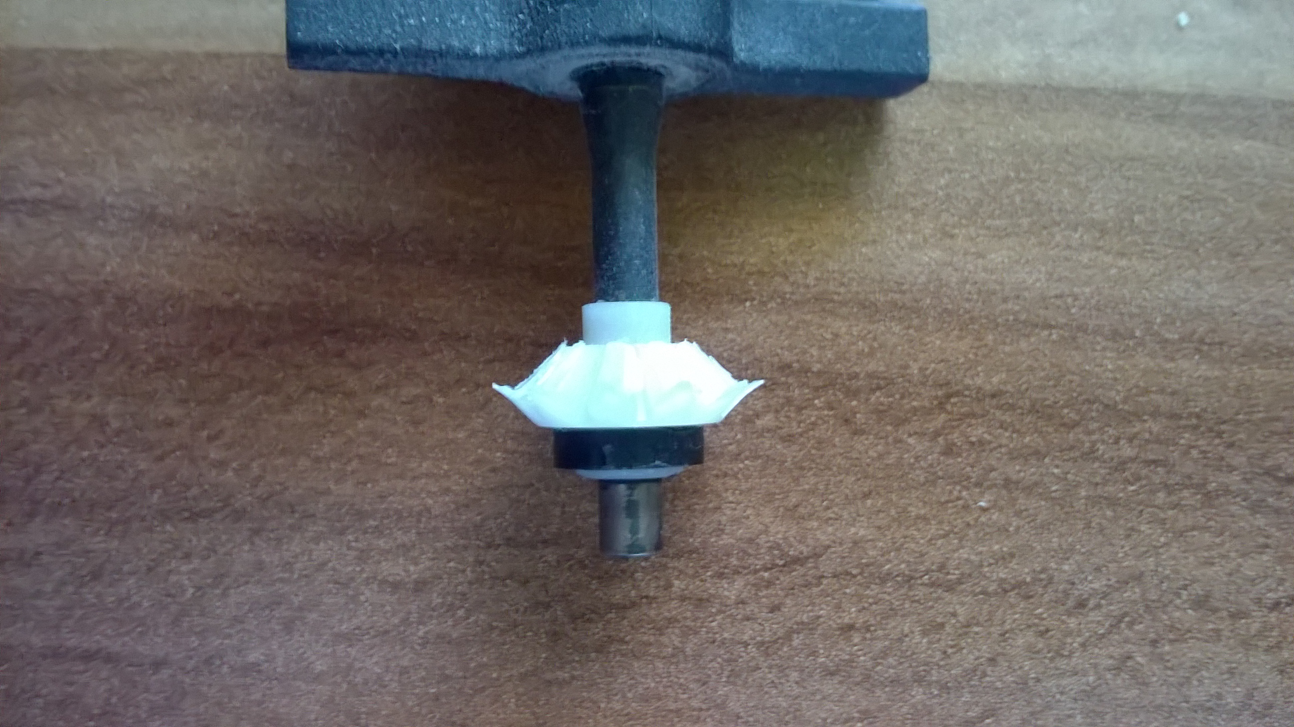

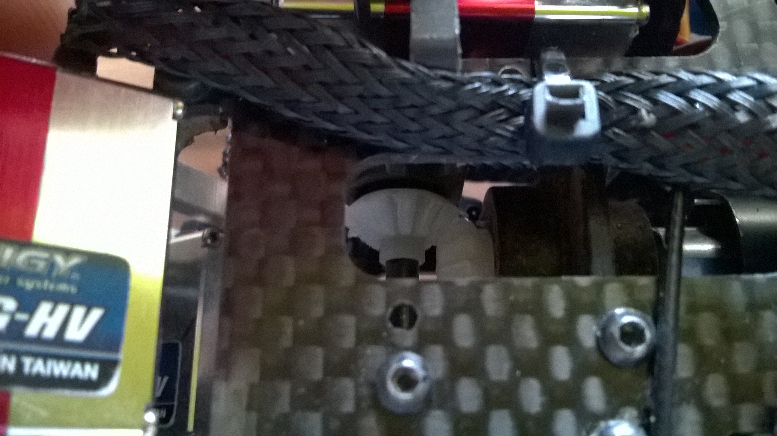

Gibt es für den Mini Titan verstärkte Heckzahnräder? Habs jetzt schon zwei mal geschafft die vorderen Heckzahnräder im Flug zu zerstören....
Die halten ca 10 Flüge und dann gehen sie einfach Asche
Fliege nix besonderes, Funnels in allen Variationen, Piroflips, Tictocs, paar harte Walls etc. Nervt halt wenn man alle 10 Flüge die Zahnräder wechseln muss... Hab schon mit dem Flankenspiel rummprobiert, hat aber nichts geholfen.

Kann dir auf deine Frage zwar nicht direkt antworten, aber so wie das Kegelrad aussieht ist das heißgelaufen. Aber du sagtest ja, dass das Flankenspiel passt ?! Fass' doch nach dem nächsten Flug mal rein mit dem kleinen Finger und prüfe, ob die Zahnräder warm sind (heiß werden sie dann nicht mehr sein, Kunststoff speichert Wärme ja nicht besonders).
Vielleicht hilft schon etwas Fett um die Ursache zu lindern.

Danke für deine Antwort :)Flankenspiel passt meines Erachtens.Habe jetzt mal Dryfluid draufgemacht, vielleicht hilft das. Wenn nicht werde ich mal Fett probieren

Jo. Die Kegelräder sind definitiv geschmolzen.
Welche Drehzahl hast du? Reduzier die mal 5 bis 10 Prozent.

Fliege 2800, 3000 und 3200. Meistens allerdings mit 2800 oder 3000u/min.

So ich werde jetzt erstmal auf Riemen umbauen, da mir heute wieder die Kegelräder im Flug zerfetzt sind...
Hier die benötigten Teile, falls jemand auch das Bedürfniss bekommt
-Heckwelle
-Langer Riemen
-Riemenführung vorne
Hoffe das das dann besser funktioniert
