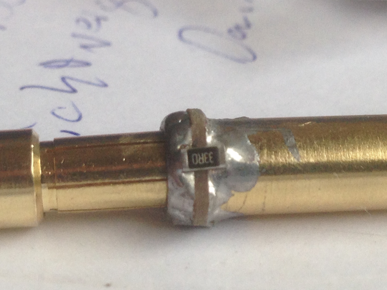

Da ich mir auch schon "normale" Anti-Blitz Stecker gebaut habe, würde ich gerne ein Foto von der SMD Version sehen. Kannst du eines machen und hochladen?

#5 Re: Antiblitz mit SMD
hier
- IMG_3570.JPG (316.7 KiB) 4073 mal betrachtet

Na die SMD,s wie oben abgebildet.

Was meint ihr, die Buchse wurde vorverzinnt, dann eine dünne Scheibe vorne abgesägt und eine dünne Glasfaserplatte (mit Loch) dazwischen gesetzt. Dürch das Auflöten der drei Widerstände wurden alle Teile wieder miteinander verbunden. Sehr nette Idee
aber wie fixiert man die Widerstände während des Lötens?
Mirko
Mirko

Mirko, ich würde das Loch in die Glasfaserplatte erst nach dem Löten rein bohren.
ich steh auf dem Schlauch, willst DU mir jetzt sagen das der den ich jetzt schon habe viel zu schwach ist?
