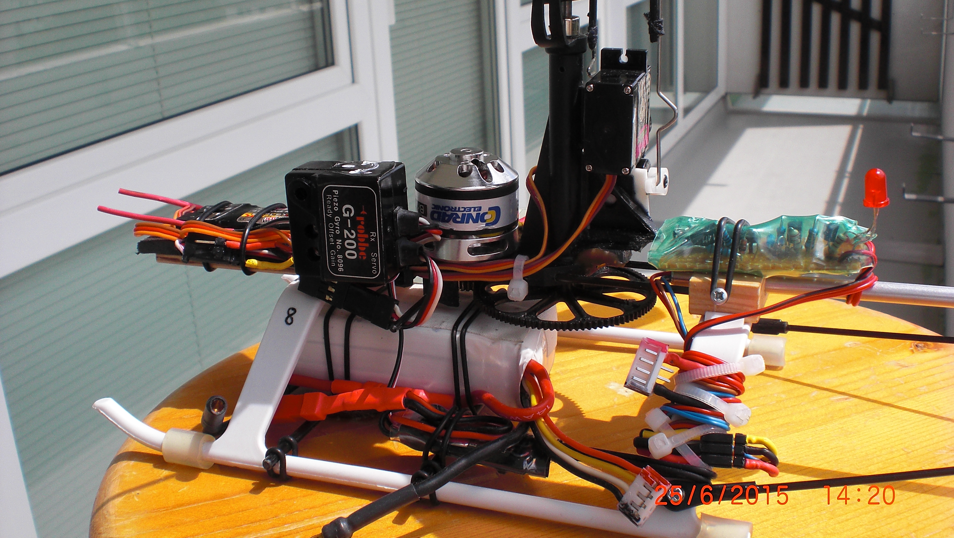

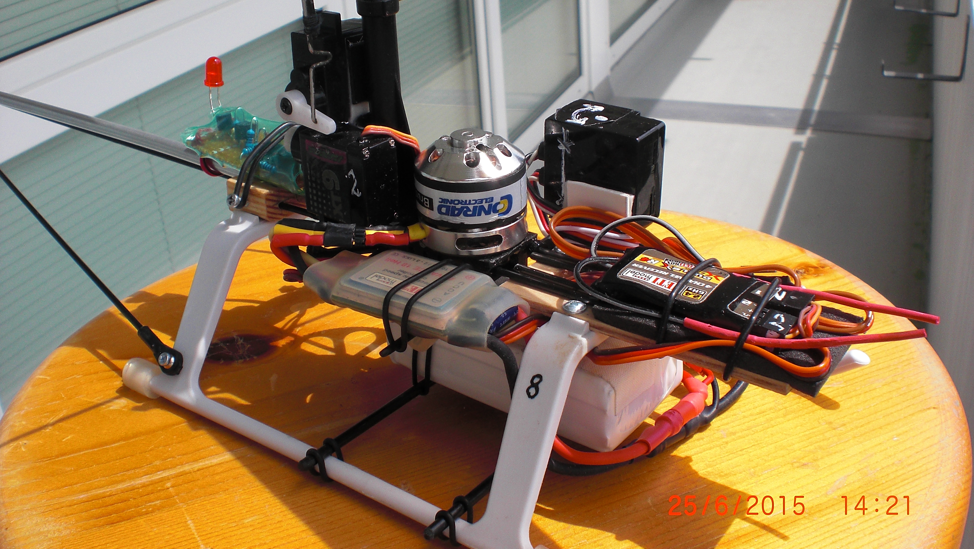

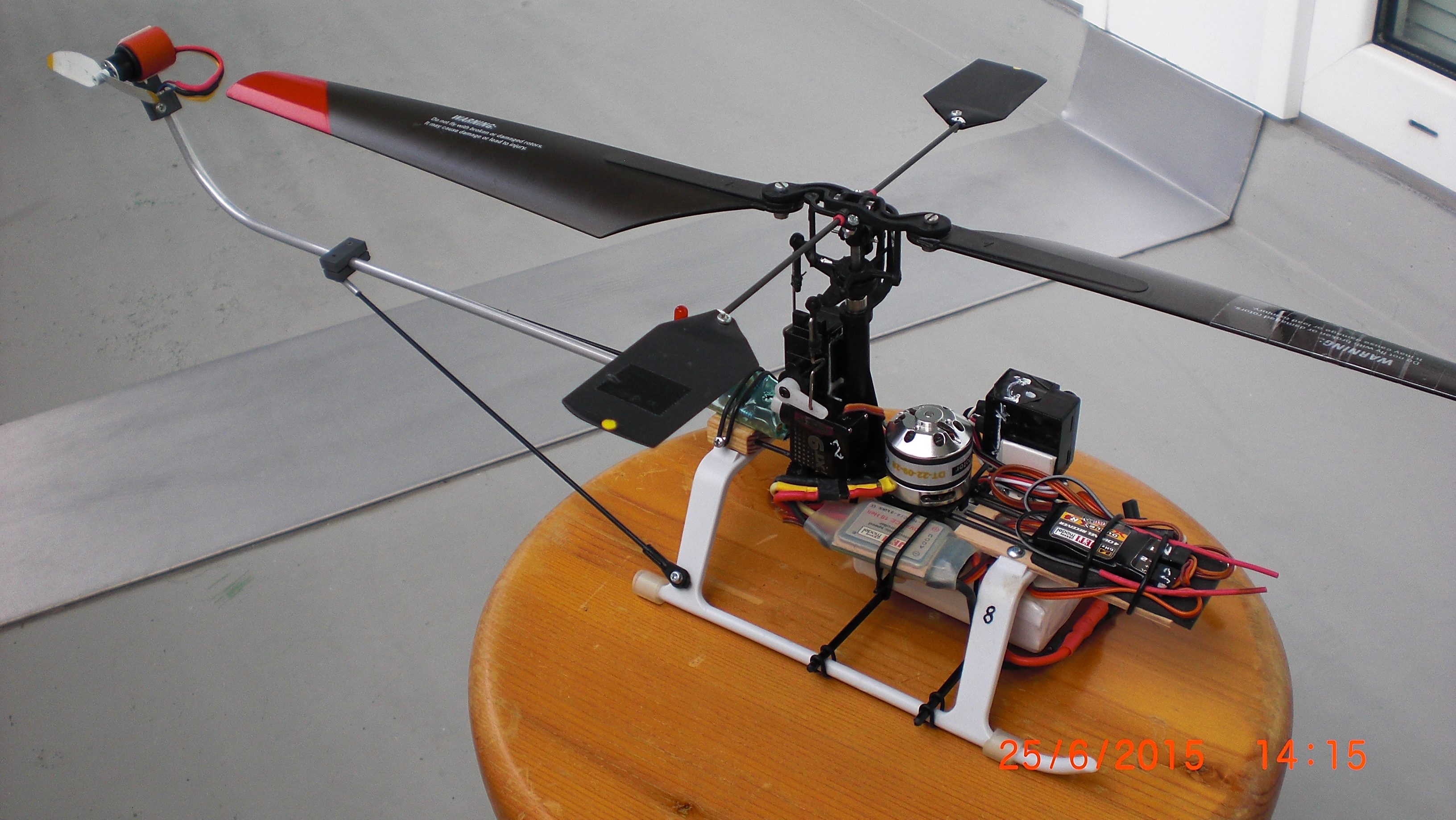

ich habe aus Piccolo Resten von Ersatzteilen und auch von anderen Teilen ein Picc FP zusammen gebaut. Nur teil von Chassis , Zahnrad,Taumelscheibe ,TS-mitnehmer , Paddel sind Original.
Fliegen tut exzellent. :)

Schick, besonders der geschwungene Tailboom gefällt mir.
Aber wieso FBL (=flybarless), ich sehe eindeutig eine Flybar (Stabistange)

Moin Pavel,
was für eine Elektronik hast du denn da auf dem Heckbereich verbaut?
Wenn ich diesen Rotorkopf sehe muß ich immer an frühere tolle Hallentreffen sehen, wo diese nach einem Crash alleine durch die Halle geflogen sind ;)

Hi Mirko,
Elektronik ? Alles was war zu Verfügung an Ersatzteilen. Heckmotor = Conrad BL B 20-30-20 ; Heckregler Robbe Roxxy BL Control 712 (Funktioniert Exzellent) Vorher war drin Conrad BL-07-Air ,auch sehr gute Regler , als Heck Kreisel habe ich genommen alte Kreisel von ECO 8 Robe G-200. Geht hervorragend. Empfänger ist Jeti 2,4 Ghz 4 Kanal und Regler ist auch von Jeti Advance 18 Heli. Motor ist von Conrad BL DT -22-09-28.Die zwei Servos sind auch von Conrad JAMARA XT 9 für ca.3€.Rptorblätter sind auch von Conrad Marke ???? für 7€ und paar Groschen.
Und heitern ist selbst gebaute Lipo warner.
und Akku ist von SLS 1300
Und SORY Ich habe mich vertippt NICHT FBL aber FP :oops:
Gruß Pavel

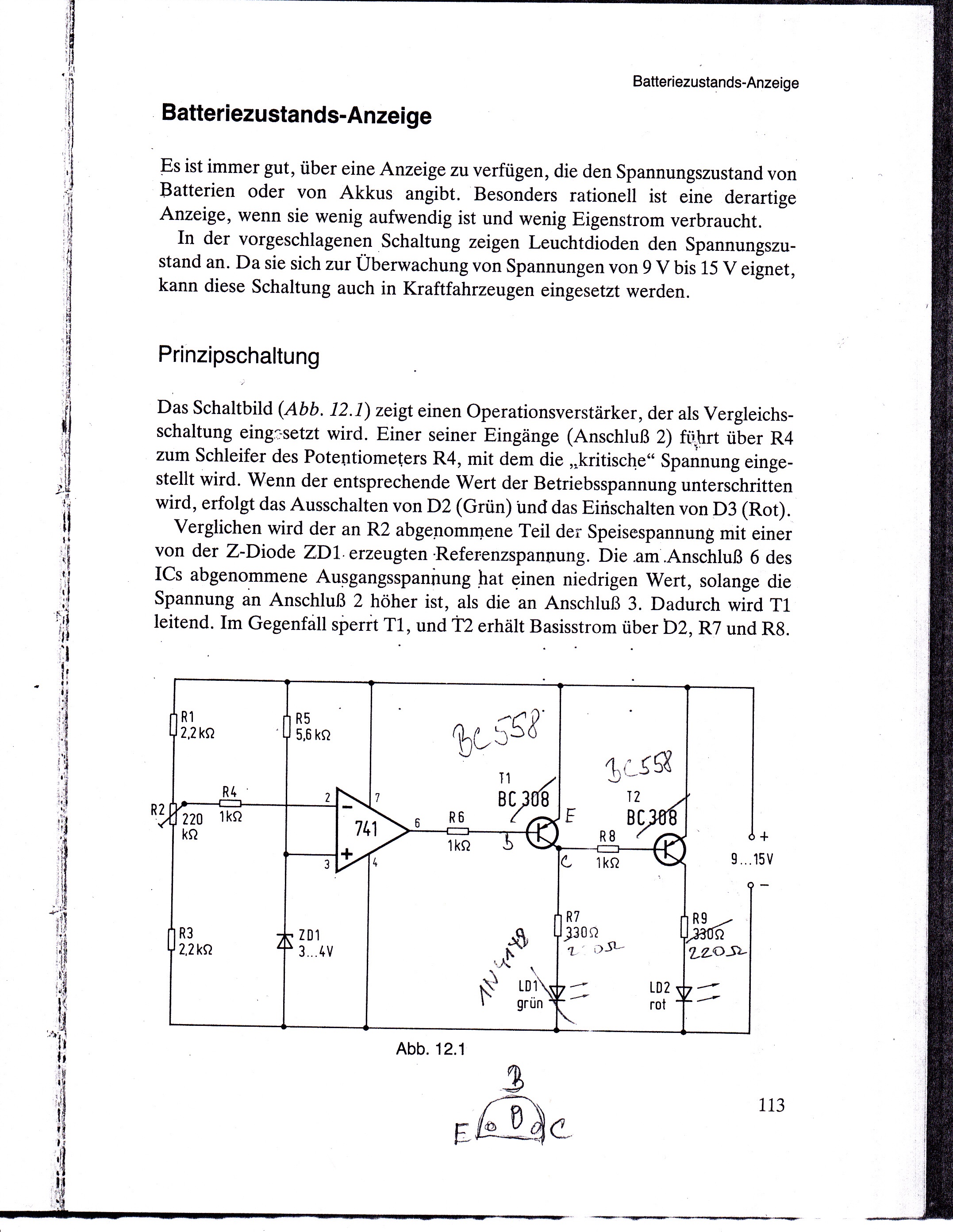

Husi hat geschrieben: Und heitern ist selbst gebaute Lipo warner.
das ist das hier der Lipo-Warner, oder?

& Mirko , ja das ist Lipo-Warner .Hier ist die Schaltung .Ich habe jede menge da von gebaut für verschiedene Fahrzeuge für mein Enkel. Die haben keine Lipos nur Eneloop 2000 und das er die nicht bis an Anschlag raus-lutscht ,habe ich diese Warner gebaut. Ich glaube ,ein richtige Lipo-Warner von Conrad oder andern Lieferanten ist günstiger. :wink:
