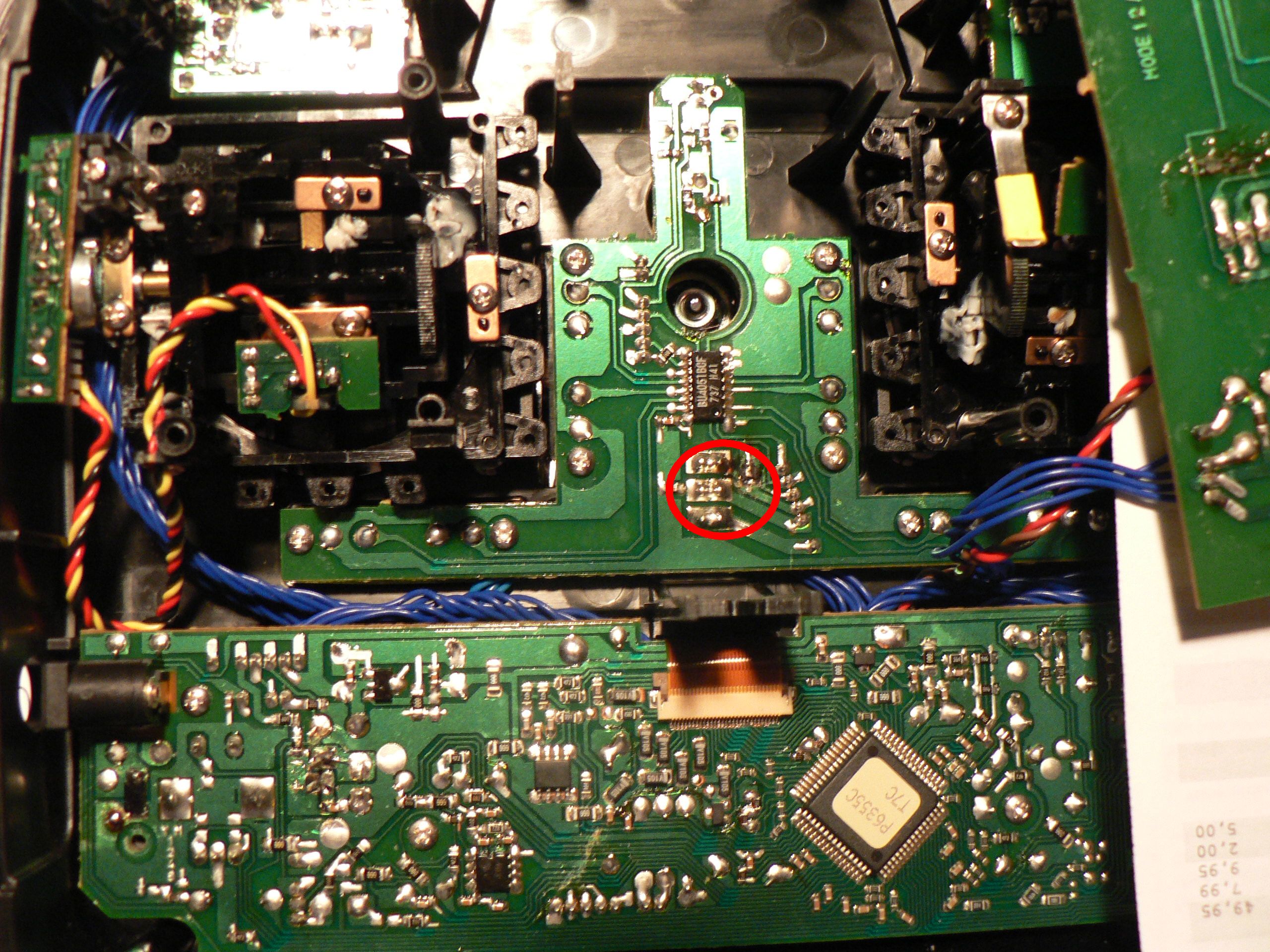

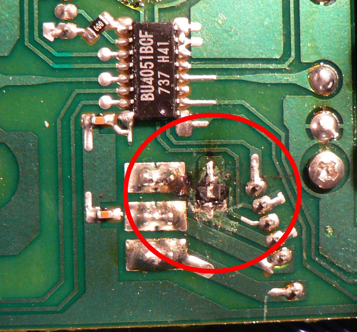

meine FF7 geht nicht mehr. Gesten hat es plötzlich "nach Strom" gerochen und ich habe sie schnell ausgeschaltet. Dann wieder eingeschaltet - nichts geht, Display bleibt dunkel, rote und grüne LED an der Rückseite blinken gemütlich vor sich hin.
Jetzt habe ich nochmal reingeschaut und an einer Platine ein verschmortes Teilchen entdeckt. Leider kann ich nicht erkennen was das war. Kann mir da jemand weiterhelfen und weiß was sein sollte?
Ich bin für jeden Hinweis dankbar, wäre echt schade um die Anlage.
Ich habe mal Bilder gemacht, man sieht hoffentlich um was es geht.....

- Detail FF7
- P1270128.jpg (255.49 KiB) 2772 mal betrachtet
- Übersicht
- P1270124.jpg (890.86 KiB) 2771 mal betrachtet

Vom Format her dürfte da eine Diode gesessen haben die an den BU4051 Multiplexer geht. Kann eine Transzorb-Diode sein, eine Schottky,... je nachdem welche Aufgabe sie erfüllen soll. Ich würde aber mal vermuten das da noch mehr im argen ist, entweder die CPU die den Sender eigentlich als solches erst ermöglicht, oder zumindest der besagte MUX-Baustein, der evtl. die Diode zerlegt hat und wegen Port-Kurzschluß die CPU am Starten hindert. Ohne passendenes Mess-Equipment und Schaltplan wirst du da selber leider nichts ausrichten können. Als Option dürfte Einsenden mit Bitte um KVA oder Verkauf als Teileträger in der Bucht am ehesten in Frage kommen.
#4 Re: FF7 - Problem - defekt ?
Die drei großen Pads daneben sind doch vom Ein/Ausschalter, oder? D.h. dieses Teil hat(te) direkt etwas damit zu tun. Aber ohne Schaltplan kann man in der Tat unmöglich genaueres sagen, und das soetwas nicht einfach so kaputt geht wurde ja schon angemerkt. Entweder gab es irgendeine äußere Einwirkung an einer der Buchsen die Du uns noch nicht verraten hast oder aber es liegt ein größeres internes Problem vor.
Wie auch immer, mangels Information kann man da nicht viel machen...

Scheint in der Tat eine Diode zu sein. Aber wie auch die anderen schon gesagt haben. Das Teil bruzelt nicht einfach so ab. Evtl. Ein Kurzschluss am Schalter.
Sieht das nur so aus oder ist das Flachbandkabel zum Display verkokelt?

Ja, das Flachbandkabel sieht nach kokeligen Schwaden aus. Darunter ist ja der Senderakku, der durch eine Diode vor Verpolung beim Laden geschützt ist. Ist da vielleicht beim Laden des Senderakkus was schief gegangen? Wie sieht denn der Senderakku aus?

das ist tatsächlich nur Schatten am Kabel, Akku ist auch in Ordnung, da ist nichts. Und sonst habe ich auch nichts gefunden. Sender lag zum Zeitpunkt des "Ablebens" auf dem Tisch und ich habe daneben am Flieger rumgebastelt. In der Lehrer/Schüler-Buchse steckte noch ein Kabel vom Simulator drin, das war aber nicht am Rechner angeschlossen.

erst mal Danke für die diversen Antworten, speziell an Michael. Dieser Link hat mich auf die richtige Spur gebracht, im Stecker für die L/S-Buchse war ein Draht (Masse) so schlampig gelötet dass er im Steckergehäuse direkt mit Minimalabstand über den Plus-Stift des Steckers lief und im Laufe der Zeit durch Kabelbewegung mit diesem Plus dann Berührung hatte. Und so kam was kommen musste - irgendwas ging kaputt. Und das war dieses Teil - jetzt sollte man nur wissen was es war. Ich habe erst mal eine Diode reingemacht, da fließen 40 mA, der Prozessor geht wieder, das Display zeigt wieder was an und die LED an der Rückseite hören auf zu blinken und grün leuchtet.

Das ist defintiv eine Diode um genau sowas , bzw. dann schlimmeres zu verhindern. Ich habe leider noch kein Bild gefunden das genau diese Diode in intakten Zustand zeigt
