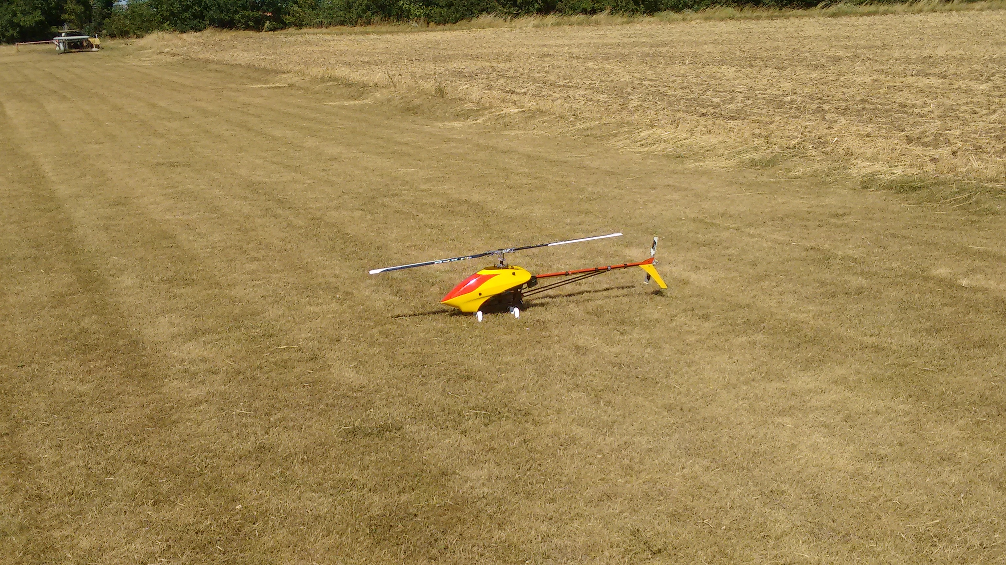

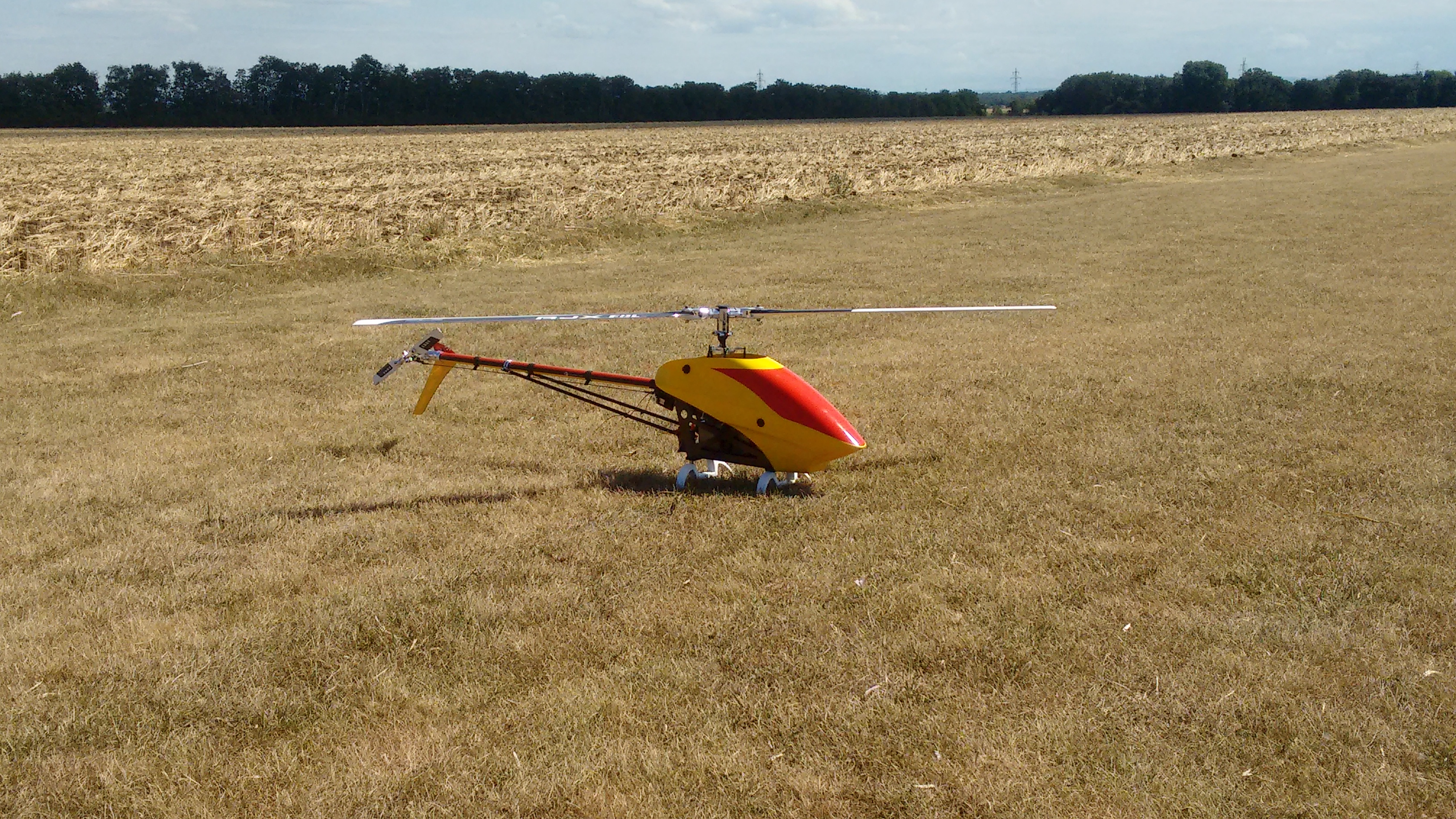

Hallo;
Bringen wir wieder Leben in die Kategorie..
Meiner, seit zwei Monaten. Absolute billigausstattung, weils wurscht is :D
HK4035-500
4 jahre alte ds610/ds650
vstabi schwarz
jive 80 (auch schon jaaaahre alt)
12S 3000 oder 10S 4000 oder 12S 4000. je nach Lust. Drehzahl dabei je nach Lust, werden so 1500 bis 1700 sein..
Änderungen an der Mechanik hab i überraschenderweise wenig gemacht
-Haube, das wichtigste
-12er Ritzel
-Haube hat hinten Tenax, vorne hab i mir eine Führung gedruckt. D.H. ich schieb die Haube auf und die rastet nur auf die hinteren Tenax ein
Das kompensiert den Nachteil der leichten Akkus, Akkus sind weit vorn, wie auch der Regler. Hätte gern den Akkustecker hinten gehabt, aber so gehts auch.

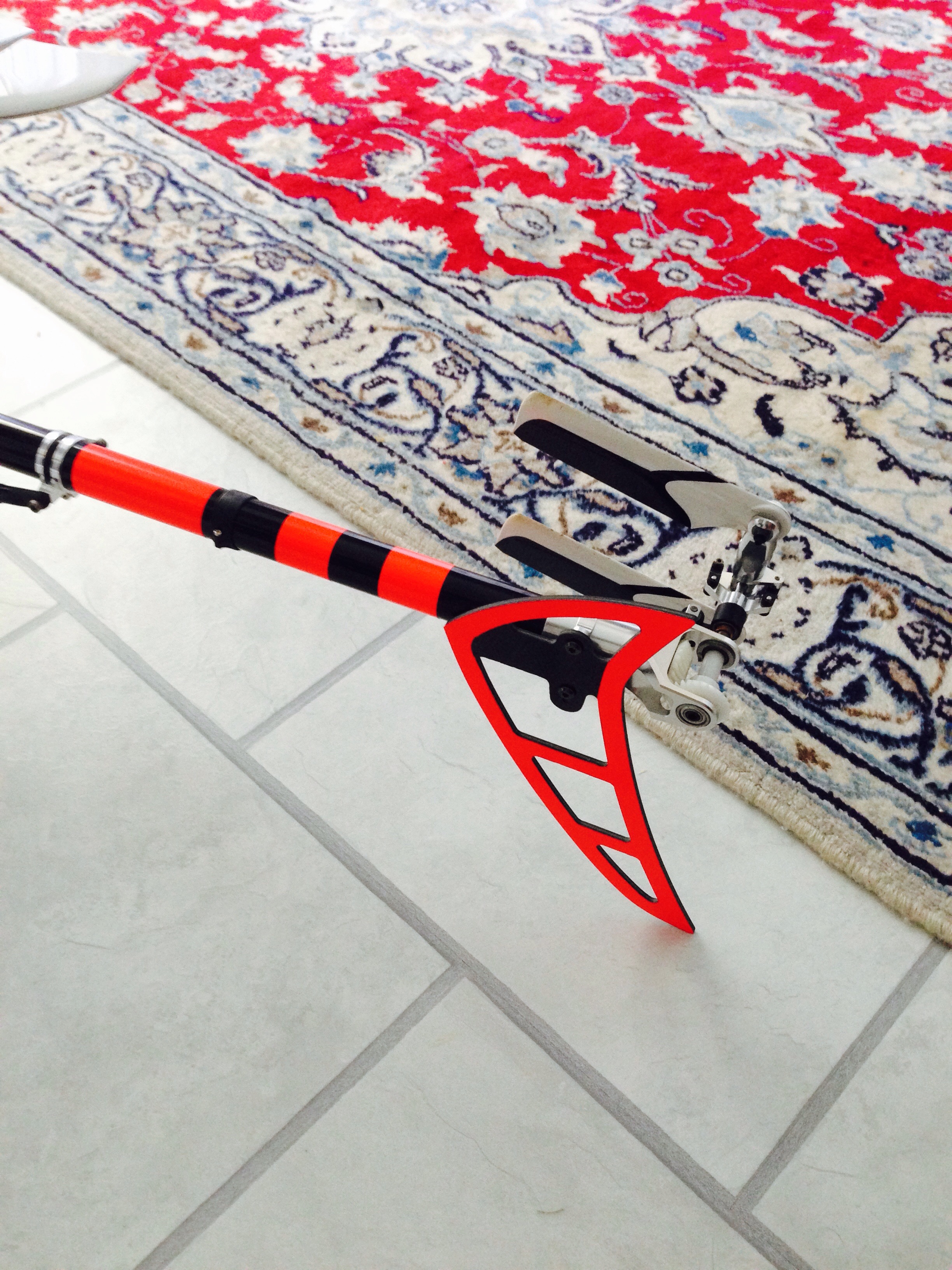

anbei noch ein Foto, wo man die Linienführung besser sieht...So is die Lageerkennung klasse! Unten am Heckrohr pickt noch ein gelber Streifen, alleine der is supa :D

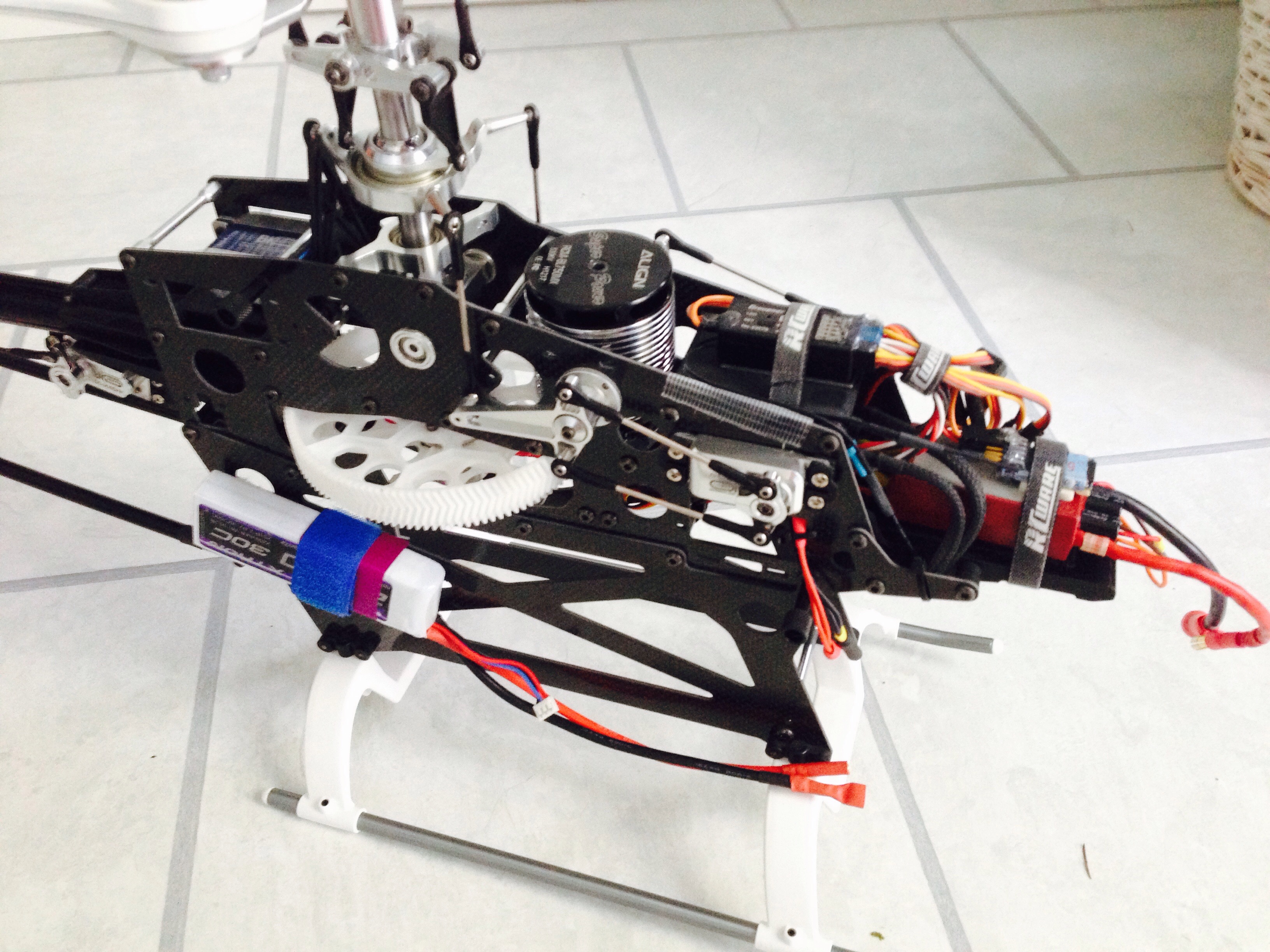

Ich betreibe die Servos direkt an einem 2s lipo direkt in den empfänger. Das bec des jive ist abgeschaltet.

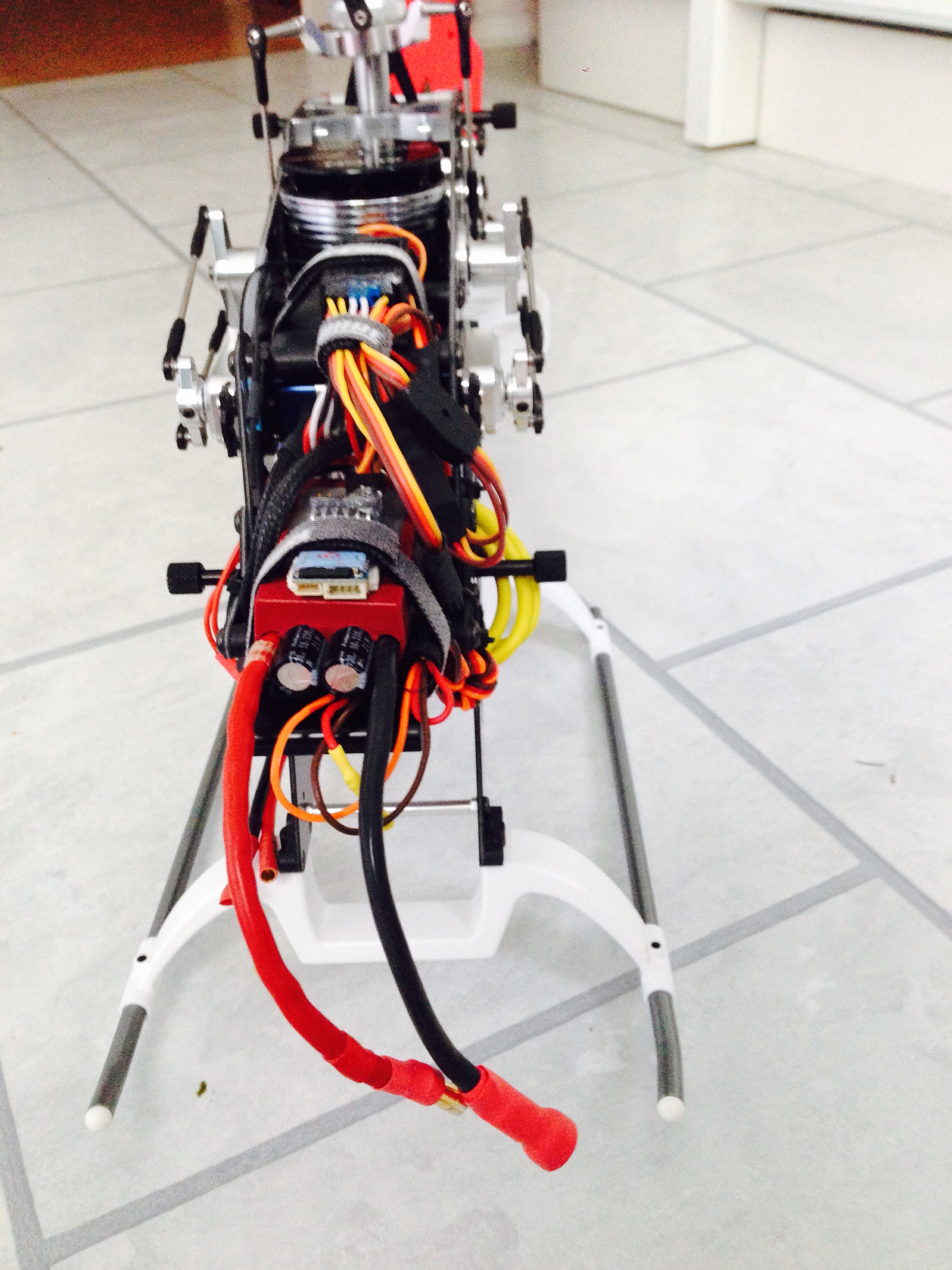

Anbei mal zwei Bilder fer Elektronik.

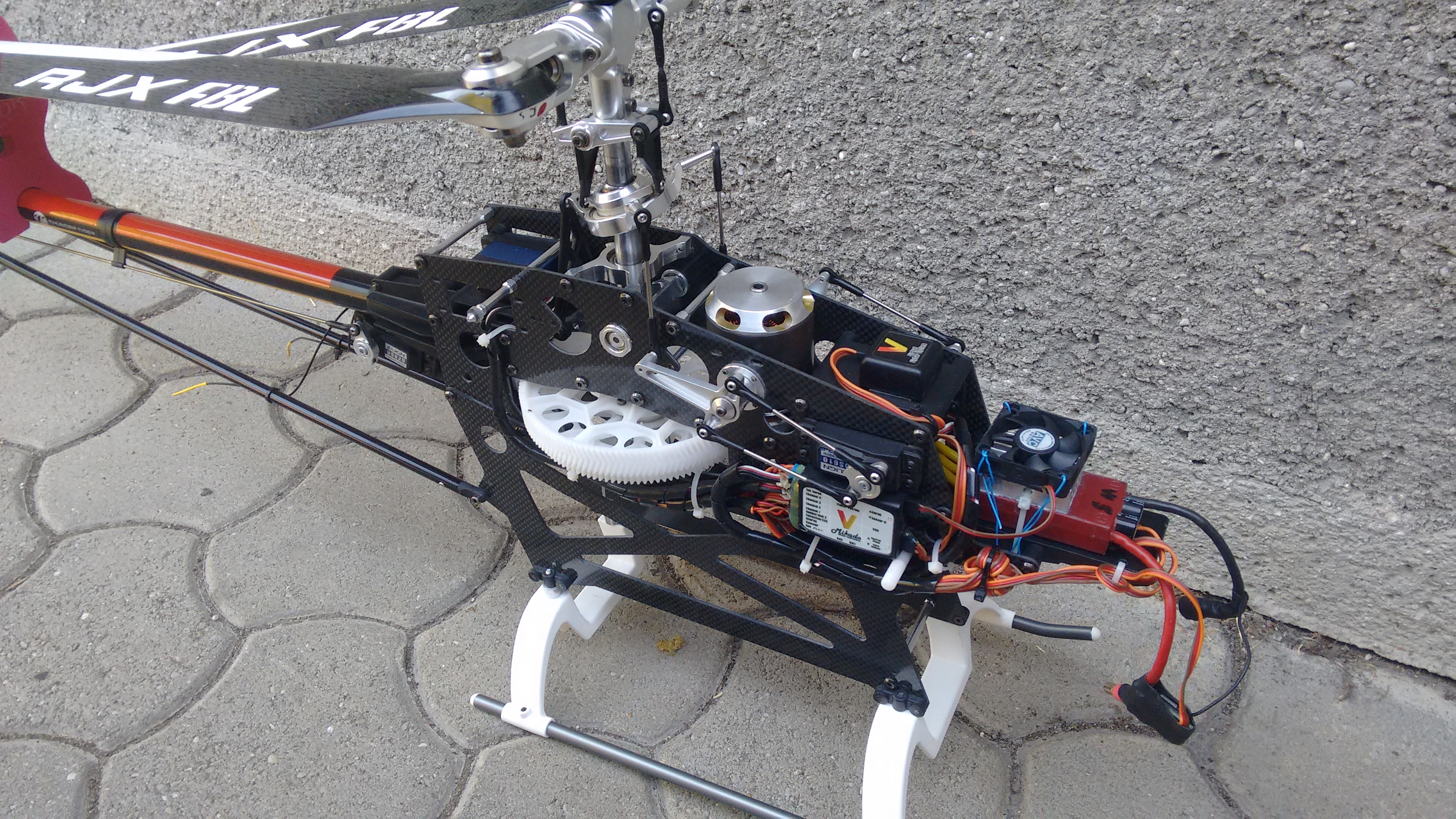

#5 Re: Mein kleiner E700..
Beitrag von dilg »
fliegst du mit deinen auch? :D
Der is ja gar nicht dreckig, staubig und garkein Abtrieb zu sehen. Wie warm wird der Regler bei dir bei ~ 30° Außentemperatur? Is bei dir die Kühlplatte vom Regler unten?

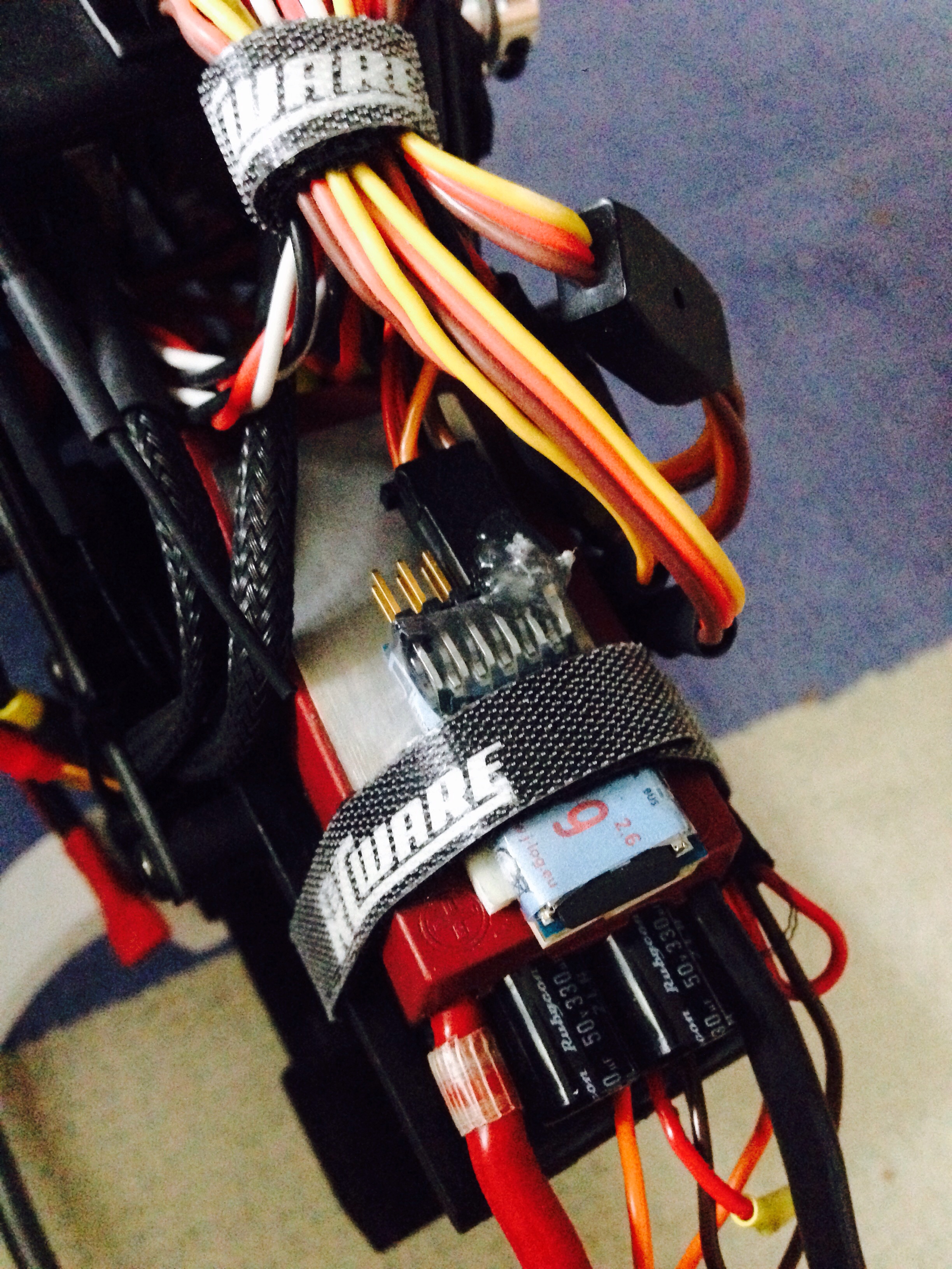

Zum vergleich meiner, man beachte die professionelle Lüftermontage :D

Beitrag von piroflip21 »
Nein, nein, die Kühlplatte ist auch oben. Da klebt nur der jlog drauf. Temepraturen habe ich nie gemessen, aber man kann ihn immer anfassen. Sowohl den regler, als auch den Motor. Auch bei diesen Außentemepratutren. Fliege meist mit 1800 touren soft 3d
Ja klar fliege ich den. Der Heli hat alleine diese Saison schon 150 Flüge gemacht. Wir haben bei uns am Platz aber immer super kurzen Rasen, sodass an den Heckblättern fast nie grüne Reste kleben :D
Ich habe den Heli in den letzten Tage aber auch geputzt. Das muss ich schon zugeben. Der Antrieb ist neu reingekommen. Ich habe gestern morgen das Päckchen von Torro bekommen mit meinen gewickelten 750mx. Vorher hatte ich einen 700mx von torro drin. Jetzt habe ich 1,25er draht mit 6+6yy wicklung.
habe eben die ersten eiden Flüge gemacht und es geht schon sehr ordentlich. Der hat ordentlich mehr drehmoment, sodass mein Heck nicht mitkommt bei pitchpumps. Das war vorher perfekt mit dem 700mx
Also gibt es noch optimierungsbedarf :)
aber ich bin mit dem e700 sehr zufrieden und der wird im Hangar bleiben. Bisher habe ich neue Modelle immer durch die alten refinanziert, aber das werde ich mit dem Rappen nicht machen :)
Was hast du denn da an den Reglerkabeln für Anbauten?

#7 Re: Mein kleiner E700..
Beitrag von dilg »
du, schau, bei dir kommen die Akkukabel unten aus dem jive, bei mir oben....bist du dir da sicher? wenns unten die Platte unten ist, wärs klar das du den Regler anfassen kannst :D
Würd mich interessieren was dein Jlog für Temperaturen anzeigt...
an den Reglerkabel hängt ein Mui 75 Sensor und ein Antiblitz
Zufrieden bin ich auch...aja ein Problem hatte ich noch: wenn du die BLW mit einem Inbus drehst, bewegen sich da die schwarzen Buchsen?
Hatte das Problem, das manchmal Vibrationen auftraten, hab mir dann neue Buchsen gemacht..und es is weniger geworden

Ich bin gerade verwirrt.
Bei uns kommen doch die Kabel exakt auf den gleichen Seiten raus. Rot links und schwarz rechts. :D
Naja. Meine Kühlfläche ist jedenfalls wirklich oben. :D
Power jive 120 mit kühlplatte oben. ;)

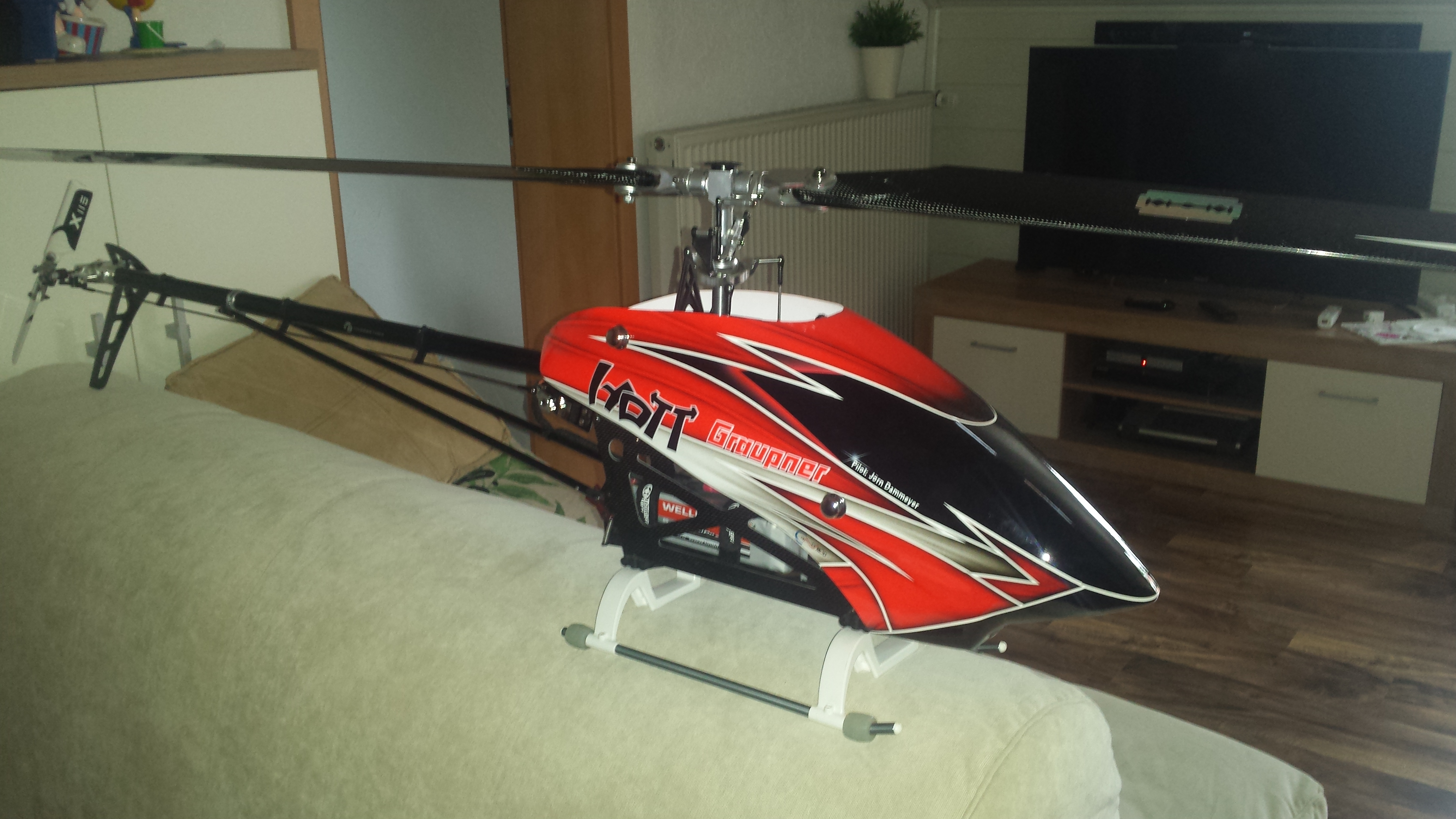

#15 Re: Mein kleiner E700..
Beitrag von jdammeyer »
Wetter is Scheisse, deshalb schnell ein eher schlechtes Handyfoto gemacht :lol:
