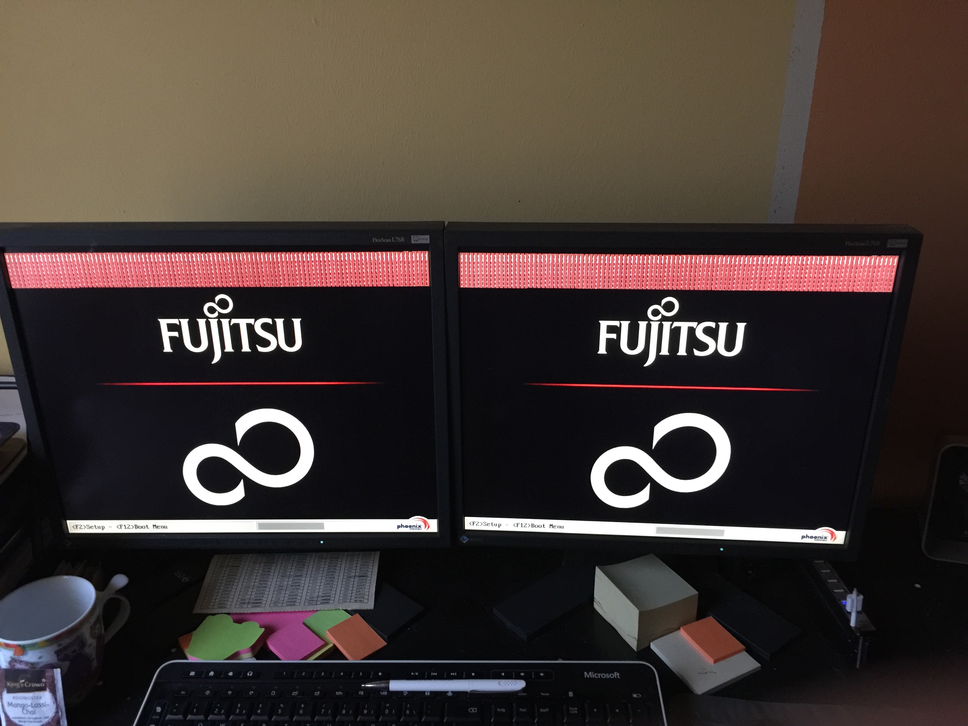

Was denkt ihr, Fehler auf dem Mainboard, oder schlicht die GraKa?

Das ist Nicoles Office-Rechner, wird also im Prinzip nur 1-2 im Monat benutzt.TimoHipp hat geschrieben:Labtop oder PC ?
Hatte den bei Alternate gekauft, refurbished, unter 300€.
Habe die angeschrieben, mal sehen, was kommt.
Aber bevor ich den zurückschicke, teste ich lieber auf eigene Rechnung eine andere GraKa, 2xDVI habe ich bei Amazon ab 19€ gefunden.

#7 Re: GraKa defekt?
Ist eine dedizierte, onboard wird nicht genutzt.Mataschke hat geschrieben:Tippe auf Graka. Trotzdem Vielleicht mal den Speicher testen sollte die shared Memory haben.
Eine NVidia, identische habe ich bei Amazon ab 29€ gesehen.
Heute kam Antwort von Händler, leider haben sie meine Mail nicht gelesen, und mich stumpf auf ein Formular zum Rücksenden verwiesen.
Verzichte ich dann gerne drauf, und kaufe lieber selber Ersatz.
Wollte mal mit einer anderen PCIe testen, aber die startet gar nicht ohne zusätzlichen Strom, und den gibt das FSC Netzteil nicht her.
Also abwarten ob der Support noch in die Puschen kommt.

Also, Alternate bekommt es nicht auf die Reihe, mir eine Ersatz-GraKa zu schicken, habe nur die Option, das komplette Gerät entweder an Fujitsu oder an Alternate zu schicken.
Rein rechtlich sicher OK, aber sicherlich auch nicht zielführend im Sinne einer zukünftigen Kundenbindung. Habe jetzt die gleiche Karte bei Amazon geordert.

So, an der GraKa lag es leider nicht
Habe nun ein Ticket bei Fujitsu aufgemacht, werde die Kiste wohl doch einschicken müssen

#11 Re: GraKa defekt?
Nein, aber stimmt, das wäre noch ein Ansatz.Tom_Duly hat geschrieben:Schon mal den Speicherriegel getauscht?
Ich muss mal schauen, was der drin hat, und wie viele, wenn es 2 sind, ob er mit einem der beiden normal startet, ansonsten gucken, ob ich noch kompatibles in der Wühlkiste habe.
Fujitsu hat sich gemeldet, das Gerät ist aus der Garantie (erstaunt mich im Prinzip nicht, weil ist ja refurbished gewesen).
Zur Not also doch noch mal Alternate wegen Gewährleitung kontakten.
Es wundert mich nur, dass Alternate mich an Fujitsu verwiesen hat, die müssten doch selber wissen, wie viel Garantie der noch hat.
Ich werde das erst mit den RAMs testen, obwohl ich das meistens so kenne, dass er dann gar nichts auf dem Bildschirm bringt, sondern nur Beep-Codes kommen, oder nach dem Init des BIOS eine entsprechende Fehlermeldung.
Sollte ich aber die Kiste einschicken, würde ich vorher gerne die Platte komplett sichern, und nach dem Tausch dann wieder überspielen.
Mein Plan: Externe Platte nehmen (oder kaufen, wenn nichts in der Größe rumliegt), die SSD in ein externen Gehäuse einbauen, und dann schlicht mit dd komplett ein Abbild erstellen, und das nach Umtausch wieder zurück spielen.
Sollte doch eigentlich gehen, oder?

#14 Re: GraKa defekt?
Mit dd zieht man eine blockweise Kopie.insider hat geschrieben:Du musst die Platte aber klonen, nicht nur sichern. Ein Backup wird nicht reichen.
Die Kiste hat 2 Bänke, 4 Riegel. Habe mal eine Bank geleert. Gestartet, unverändert.
Alle RAMs raus, da kam, wie erwartet, die Beep-Meldung vom BIOS.
Dann ein wenig mit 1-2 RAMs gespielt, sieht nicht gut aus.
