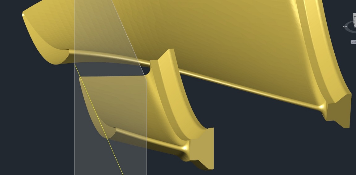

Mein Stand im CAD:
Mein Stand real:
Turbinenraddurchmesser ist 140mm :mrgreen: Der Außendurchmesser des gesamten Triebwerk am größten Durchmesser kommt auf 204mm. Konstruktion zieht sich. Ist schlimmer als der Bau eines Helis... Da es keine gescheiten Daten im WWW gibt und ich das meisten an Hand von Bildern designen/kopieren muss. Aber das Grund design ist inzwischen endlich abgeschlossen nun geht es am um planen damit es Druckbar wird und die Mechanischen Teile ihren Platz finden.

Ich finde dieses Projekt auch sehr spannend und finde toll, das du es angehst. Für mich sieht es so aus, als ob die die Layerausrichtung bei den Schaufeln in Radiusrichtung hättest. Stimmt das? Wie hast du es mit den nötigen Stützstrukturen gemacht? Hast du evtl. davon noch ein Bild?
Comavi hat geschrieben:...was mich allerdings im besonderen beeindruckt ist die Arbeit im CAD. Die Turbinenschaufeln müssen ja die Hölle gewesen sein so gut zu treffen.
Ich weiß nicht wie Cuba es gemacht hat, ich würde so vorgehen:
1.) Entlang dem Radius evtl. 5 versch. Profile (innen mehr Wölbung, nach außen immer weniger) z.B. im 1/4 Punkt verteilen.
2.) Die Verwindung der Profile anpassen
3.) Jetzt etwas mit der Skalierung der einzelnen Profile spielen
4.) Je nach optik die einzelnen Profile innerhalb ihrer Ebene etwas verschieben, damit keine "Knicke" entstehen.
5.) Dann noch eine "Haut" über die Profile werfen.
Es ist Arbeit, aber weniger als man evtl. denkt, WENN das ganze System nicht an einen Betriebszustand (oder evtl. sogar an mehrere) Strömungstechnisch optimiert werden muß. Davon hätte ich auch keine Ahnung, wie man das machen sollte.
Ich lese hier weiter gerne mit, also neue Bilder bitte. :D

@Mirko:
gezeichnet habe ich die Schaufel nicht. Wäre aber mit einer Vorlage wie einer STL kein großer Akt nach zu malen um einen Solidkörper zu erhalten mit dem man arbeiten kann. Nur anhand von Bildern schwierig!?!
Gedruckt habe ich das ganze flach. Klar nicht ganz real aber damit als 3D Druck sicherer bei der Fliehkraft! Habe eine Schaufel stehend gedruckt und das ist mist. Die Fliehkraft hätten die Druckschichten nicht stand gehalten! So zieht die Fliehkraft immer an 4x durchgehenden PETG Würstchen. :mrgreen:
