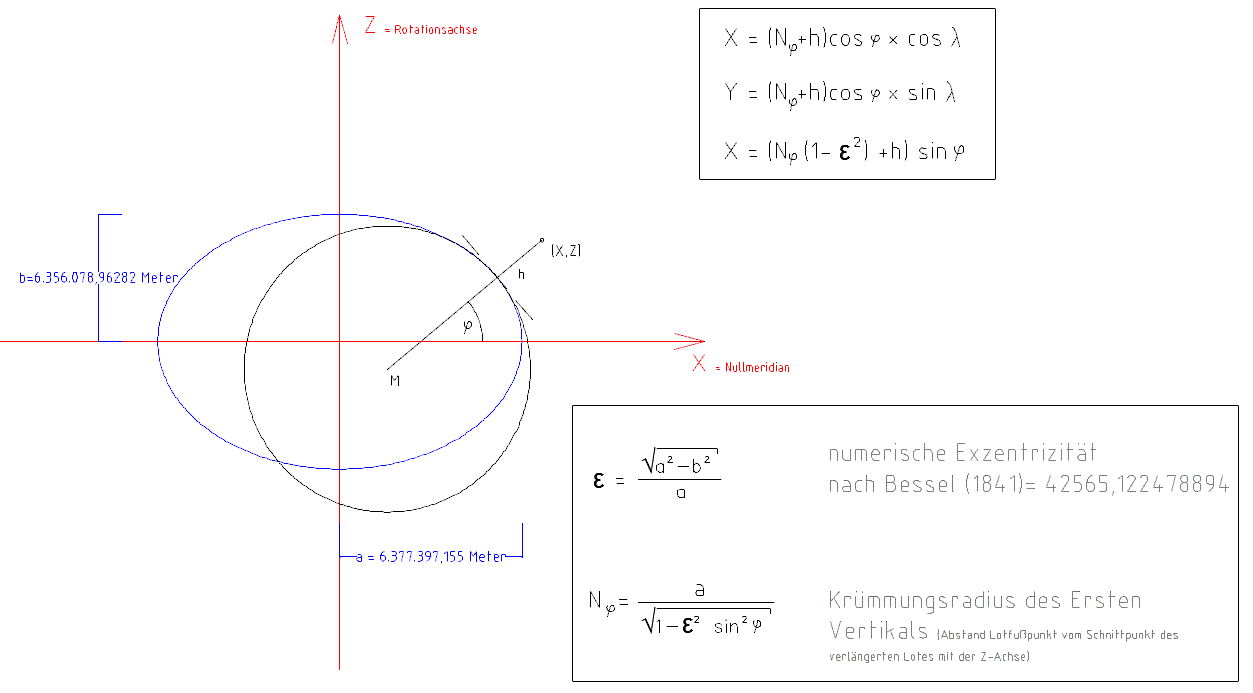

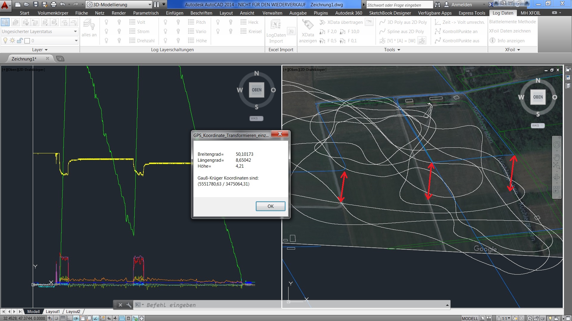

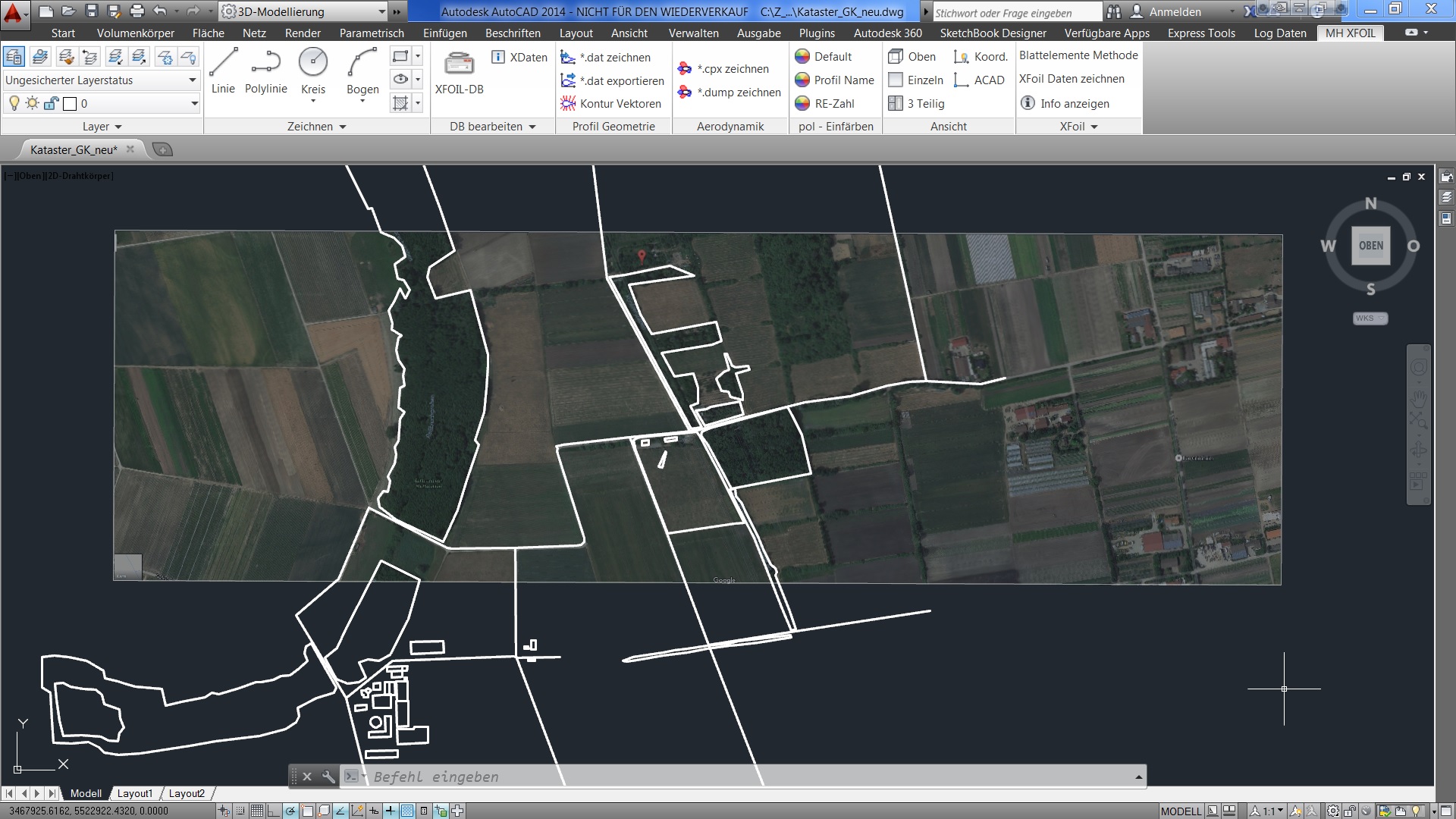

Ich möchte meine Log-Flüge im CAD als 2D und auch als 3D Flüge importieren und mich an den Buschreihen, Hochspannungsmasten etc. in der Flugplatznähe orientieren. Nebenbei könnte ich mit der selben Programm-Routine, Mittags bei Termikflügen einfach die Positionen der guten Thermik (mit ihrer Uhrzeit) in eine "Thermik-Karte" einzeichnen lassen.
Bzw. du schaust mal hier: https://www.rchelifan.org/viewtopic.p ... 2&t=101576 Blöder weise wird die Geometrie verzerrt, wenn man die WGS84 Koordinten als in ein rechwinkliges Koordinatensystem importiert.
Unser Modellflugplatz ist in Wirklichkeit nicht so ein starkes Parallelogramm, wie es oben im AutoCAD zu sehen ist, sondern eher ein Rechteck...
Wenn ich zusätzlich noch ein Screenshot von Maps unten drunter lege (aber ich hierfür mal aus geschaltet, ich weiß nicht wie das mit den Bildrechten aussieht) sieht man ganz deutlich die Verzerrung.

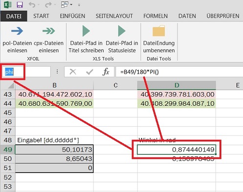

In der Excel-Datei sind es die drei grauen Zellen B49(=Phi) + B50(=Lamda) + B51(=h)
dezimal Winkel =(Grad*3600+Minuten*60+Sekunden)/3600
Dies ist immer ein und die selbe Koordinate (siehe auch: https://tools.retorte.ch/map/?wgs84=50. ... map=hybrid):
Rechtwinklig:
Gauss-Krüger (DHDN/Bessel) => 3475065 5551781
UTM (WGS84) => 32U 475000 5550000
nicht Rechtwinklig:
Geogr. Koordinaten (WGS84)
Grad, Minuten, Sekunden (sexagesimal) =>50° 6´6.22´´ / 8° 39´1.53´´
Grad, Minuten Dezimal (nautisch) => 50°6.104´ / 8° 39.026´
Mirko

Das geht recht einfach, du markierst im Excel eine Zelle und trägst oben links den gewünschten Namen ein.dilg hat geschrieben:-wie hast du im Excel die Variable phi global definiert?
Damit die Formeln "etwas" leichter zu lesen sind. Ich weiß, das hätte ich mit den anderen Zellen auch machen sollen...dilg hat geschrieben:-Warum das überhaupt?

Jetzt verstehe ich deine Frage nicht. Meinst du die Eingabei in meiner Excel Datei, oder allgemein, bei der "Wiki-Anleitung"?dilg hat geschrieben:nur wie ist die Eingabe?

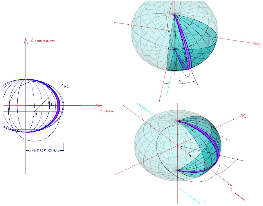

Ich habe da mal wieder ein Bildchen gemalt, ich denke daraus müßte es deutlich werden. Es ist der Winkel, der die Schnittposition in Bezug zu der Drehung um die Z-Achse festlegt.dilg hat geschrieben:für was ist Lambda?
Siehe oben graue Zellen (nein nicht deine, oder meine grauen Zellen im Kopf)dilg hat geschrieben:gibst du bei phi X oder Y ein? Sicher nur Y oder..?
Das glaube ich nicht. Lägen die Winkel in diesem Grad Minuten Sekunden Format vor, dann würde ich sie auch erst einmal dezimal-Werte umrechnen, weil ich nicht weiß, wie ich den cos bzw. sin von diesen Minuten+Sekunden Winkeln ausrechnen soll.dilg hat geschrieben:Wie ist die Eingabe aufgebaut? kann es sein das du da einen Fehler drin hast weil die Grad nicht dezimal sind?

#15 Re: wie GPS-Koordinaten (WGS84) nach Gauß-Krüger umrechnen?
Es klappt
Ich habe mir gerade eine Kataster Import Routine geschrieben, die automatisch die Koordinaten auf Gauß-Krüger umrechnet.
Und siehe da, schon passt der Google-Maps Screnshot exakt zu meinen Katasterdaten. Jetzt muß ich nur noch die Transformations-Routine an meinen Logdaten-Import ankoppeln...
Mirko
Mirko
