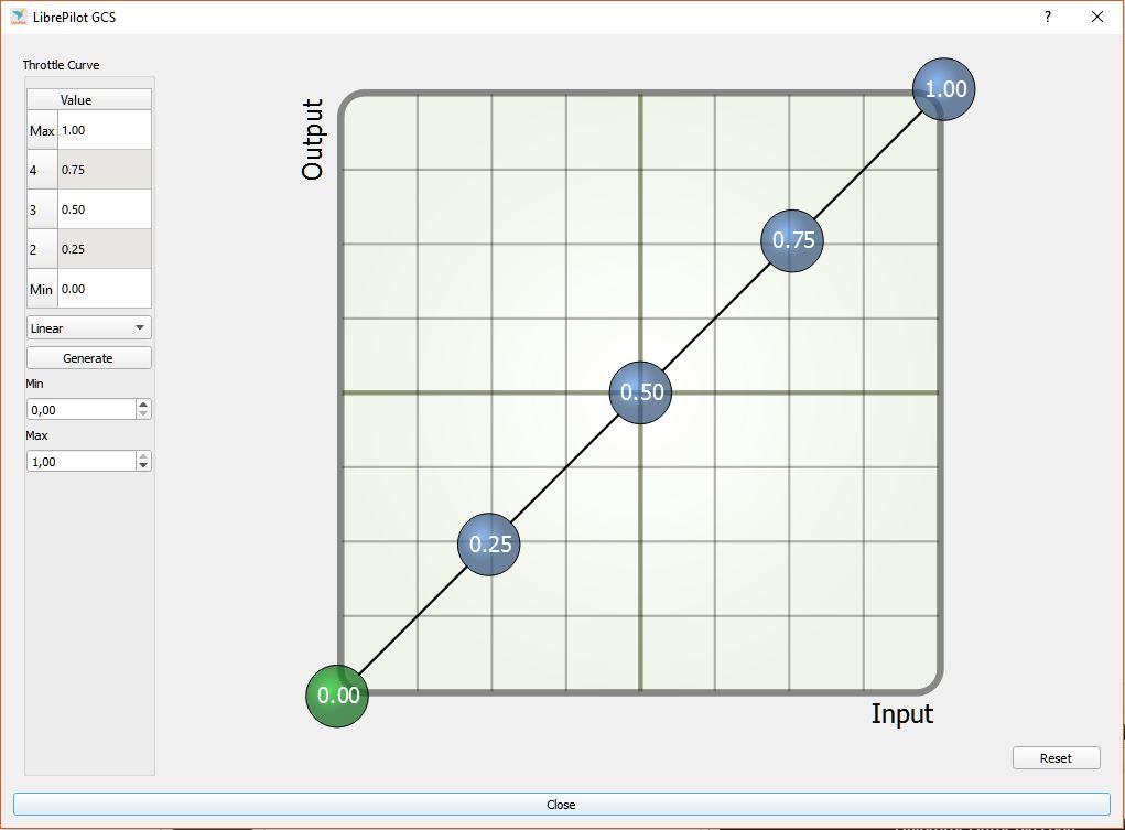

Ich hab jetzt noch ein Problem und weiß nicht, ob ich das in der Futaba (SE-ENDPUNKTE derzeit: Stick oben/vorne = 100% - Stick unten/hinten = 100%) oder irgendwo in der Programmierung der CC3D einstellen muss.
Die Motoren laufen sobald ich den Gas-Stick von der untersten/hintersten Position leicht nach oben/vorne bewege sofort auf eine - wie ich meine - zu hohe Drehzahl.
Ich vermute, wenn ich die Probs draufschraube - derzeit teste ich alles noch ohne Probs - der Quad zu schnell nach oben schiesst :roll:
Oder ist das ohne Probs nur eine 'Täuschung'?
Meine ThrottleCurve im CC3D ist wie unten ersichtlich.
Dank für die bisherigen Hilfestellungen und schöne Grüße
