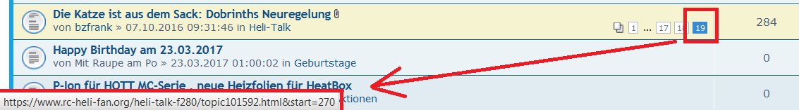

Aber die Folgeseitenlinks im Portal gehen immer noch nicht. Statt das SEO-PlugIn zu aktivieren wäre doch das Search-and-Replace in der DB einfacher gewesen.
Beiträge: 63972
#7 Re: Fehler wenn man Forum mit http:// aufruft
In wie fern gehen die nicht?
Verweisen die noch auf http? Muss ich gucken, wenn ich wieder im Büro bin.
Links explizit auf http:// oder https:// sind eigentlich eh obsolet, alle aktuellen Browser finden das jeweils verwendete Protokoll selbständig raus.

tracer hat geschrieben:In wie fern gehen die nicht?
Das Thema mit den "&", die eigentlich ein "?" im Link sein sollten...

OK, ich fahre mal nen Update auf die letzte phpBB 3.0 Version, und gucke dann, ob es vom Portal was neues gibt, sonst muss ich das selber reparieren.
Beiträge: 63972
#11 Re: Fehler wenn man Forum mit http:// aufruft
OK, er macht die Pagination grundsätzlich falsch, nicht nur im Portal.
OK; werde ich schon finden.
