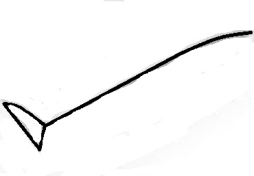

Im 2. Fall würde ich es nicht massiv herstellen, sonder eher so wie im Original auch, aus Blech. In diesem Fall würde ich eine Lochmatrize herstellen, deren Löcher die Grundrissform der Lammellen haben. Dann das Blech schlitzen und über der Lochmatrize befestigen. Dann mit einer geformten Leiste die Lammellen nach und nach runterbiegen...
Wenn du es als Volumen aud dem 3D Drucker haben willst, dann erstelle dir eine dreiecktig Kontur, die die Seitenansicht der Lamellen zeigt. Diese 2D Kontur wird einem zuerst waagrecht verlaufenden und am Ende nach unten gebogenen Pfad extrudiert. Das war auch das, was Alf geschrieben hat. Viele Grüße

damit kann man schon mal etwas anfangen. Willst du die Lamellen (passt glaube ich besser als Kühlrippen, oder?) als massiven Klotz haben, oder so, das wirklich Luft durchströmen kann?skysurfer hat geschrieben:Die rechts unten gezeigte Teile auf dem Bild meine ich.
Mirko

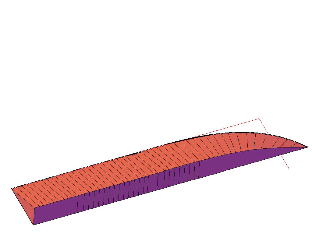

Ich habe das mal eben auf die Schnelle als 3D Volumenkörper erstellt, so wie Husi das auch erklärt hat.
Das Teil ist 65mm lang, 13mm breit und 6mm hoch. Nur zur Info, damit man sich das vorstellen kann.

Mirko hat dir das im Absatz oberhalb der Skizze erklärt.
Ich habe seine Skizze dann als saubere CAD Datei eingestellt.
