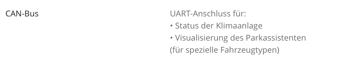

Das Radio soll die Klima auch nicht steuern, aber hat einen Eingang, um via CAN-Bus UART die Temperaturen der Klimazonen anzuzeigen.
Und dazwischen hapert es, die Ausgabe der Klimaanlage mit dem Eingang am Radio zu verbinden, wenn ich beim FH bin, um den Einbau durchführen zu lassen (den traue ich mir eigentlich ohne Probleme selber zu, aber nicht das Zerlegen des Amaturenbretts) werde ich noch mal genaue Fotos machen, evtl. kann man was nachrüsten.
Das kann das Radio:
Screenshot 2019-06-24 at 11.53.18 AM.png (39.74 KiB) 3789 mal betrachtet

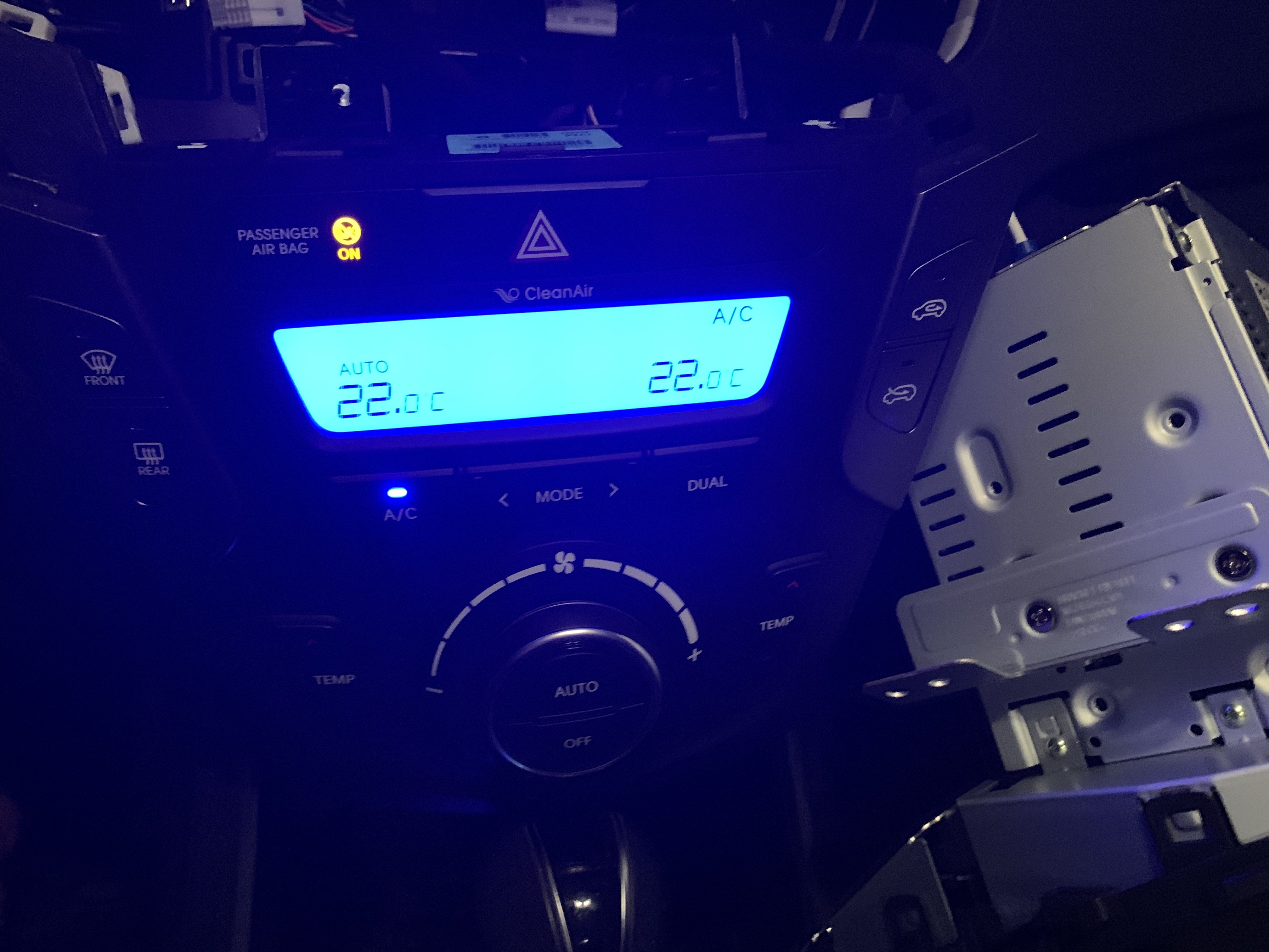

Um das Thema mal abzuschliessen: Ich habe aufgegeben.
Ich habe zwei Radios in der näheren Auswahl gehabt, beide unterstützen die Visualisierung der Klimadaten, aber es gibt keine Adapter für Hyundai/Kia, die das unterstützen.
Ich habe mir auf eBay die Bedienkonsole der Version ohne Navi besorgt, die passt (hoffentlich) von der Größe zu der Blende die es von Pioneer gibt, von den Anschlüssen passt sie auf jeden Fall schon mal:
