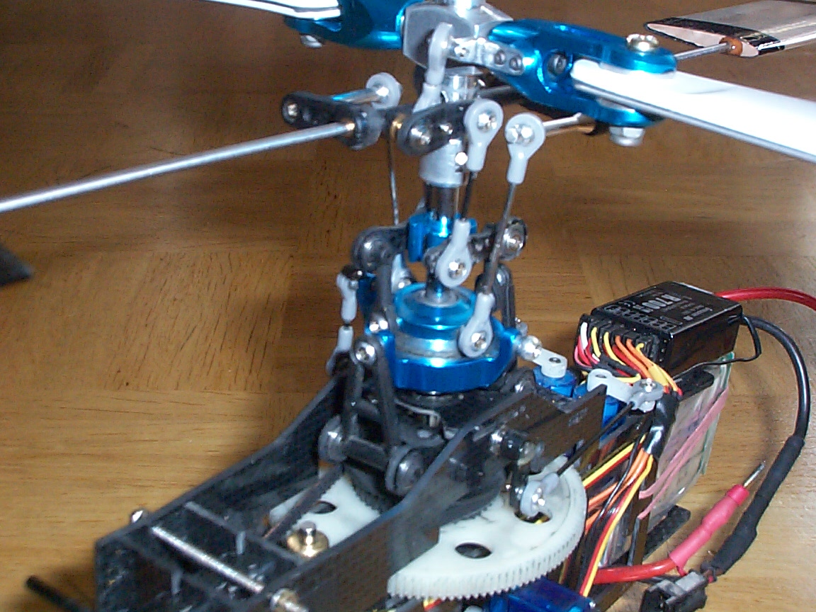

Jörg
Beiträge: 758
Registriert: 17.02.2005 22:15:45
Wohnort: Halle / Saale
Beitrag von Jörg »
Hallo
schaut mal in meine Gallery, ich habe meinen auf eine Vollwelle umgebaut :oops: ......
mfg Jörg

Basti
Beiträge: 3590
Wohnort: Bonn
Beitrag von Basti »
Hi Jörg,
klar kenn ich deinen Zoom...
Aber ich hab grad den Kopf fertig (Alu und CFK) und will nicht auf Rex umbauen..
Basti :evil5:

Jörg
Beiträge: 758
Beitrag von Jörg »
du must doch großartig nix ändern, nur einen Ring um die Taumelscheibe, damit du sie auf 120° umbauen kannst, und den Rest kannst du doch weiter verwenden :wink:
mfg jörg
mal wieder neue Bilder in meiner Galerie, schaut doch mal rein ;)
http://www.rc-heli-fan.org/album.php?user_id=418
Basti
Beiträge: 3590
Wohnort: Bonn
Beitrag von Basti »
Schau mal genau hin :wink:
Was Du gemacht hast ist CCPM dabei hängt die Flybar an den Mixerhebeln und die TS greift in Pich..
Bei mir ist die Flybar fix an der TS und Pich über die Hülse..
Deshalb passts nicht so ganz..
Klar könnte man das umbauen, aber ich will ihn erstmal so lassen.
