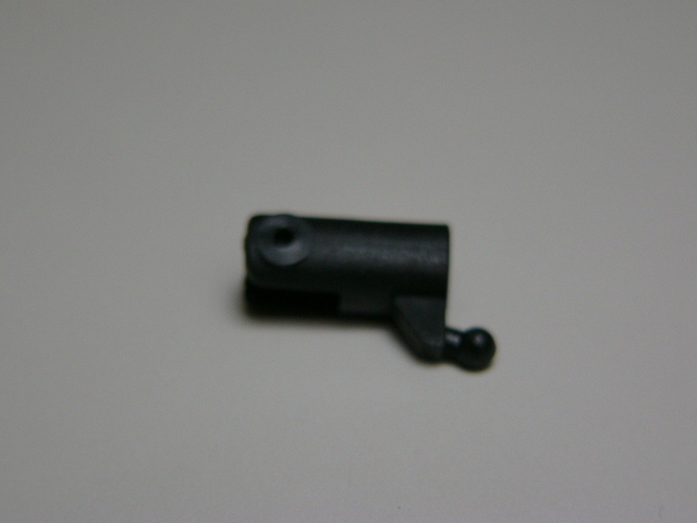

Hallo, ich hab soeben meinen Spirit demoliert.
ich bin an einem Vorsprung hängen geblieben und dann hat es mir am Heckrotorblatthalter die Kugel für die Anlenkung abgerissen.
Auf dem bild sieht man halt nur einen ganzen und nicht meinen demolierten.
Wie kann ich so eine kugel selber bauen?? aus was?? bei Pic hatte ich Stecknadeln, aber die sind zu klein.

hi
besorg dir eine messing kugel in der größe und eine dünne schraube
bohr die kugel mit nem bohrer der so dick ist wie die schraue auf.
dann musst du ein loch in die blattaufnahme bohren.
schneide dir ein stück gewinde ab und verbinde alles mit guten kleber (loctite) und fertig.
viel erfolg
viel erfolg

Gut, muss jeder selber wissen, mir wäre es zu gefährlich... Für mich, für den Heli und evtl. für die Zuschauer.
So sehe ich das allerdings auch!Alex hat geschrieben:mh findet ihr nicht, dass das "Murks" ist? Neuer Blatthalter und fertig...
Wenn Du an dem Teil rumfrickelst und der Hubi beim nächsten mal wegen einer abgerissenen Bastelkugel richtig einschlägt, wirst Du dir wünschen, daß nicht gemacht zu haben.
Im Übrigen müsstest Du die Modifikation an beiden Blatthaltern vornehmen, sonst bekommst Du eine heftige Unwucht im Heck.
Der Blatthalter kostet übrigens freundliche ? 2,70 bei Rainer
(Sind das 2 zu dem Preis?
Schau Dir auch gleich die Heckrotorwelle an! Hat eventuell auch nen Schlag bekommen...
Edit: Ohne passende Messingkugeln kannst Du es eh vergessen.
Das Teil sieht auch nicht so aus, als wäre da genug "Fleisch" um eine Schraube mit Kugel einzudrehen.

Hi,Modellbauer hat geschrieben:Da kommt dann aber noch das porto und wenn ich es so lösen kann binn ich zufrieden.
die Kugellösung ist eine Möglichkeit, hat aber einen sehr wichtigen Nachteil:
Du baust Dir da ne wunderbare Unwucht ein.
Also entweder beide Kugeln wechseln, oder neue Blatthalter kaufen.
Mir persönlich wäre das aber zu unsicher mit der Reparatur.
Viel Material, wo man etwas fest verschrauben kann ist ja nicht da.
Und die Belastungen solten nicht unterschätzt werden. Der Heckrotor am Hubi ist das am schnellsten drehende Teil (natürlich neben dem Motor), das auch noch ständigen Lastwechseln unterliegt.
Lass es im eigenen Interesse und gib das Geld für zwei Halter und Porto aus.
