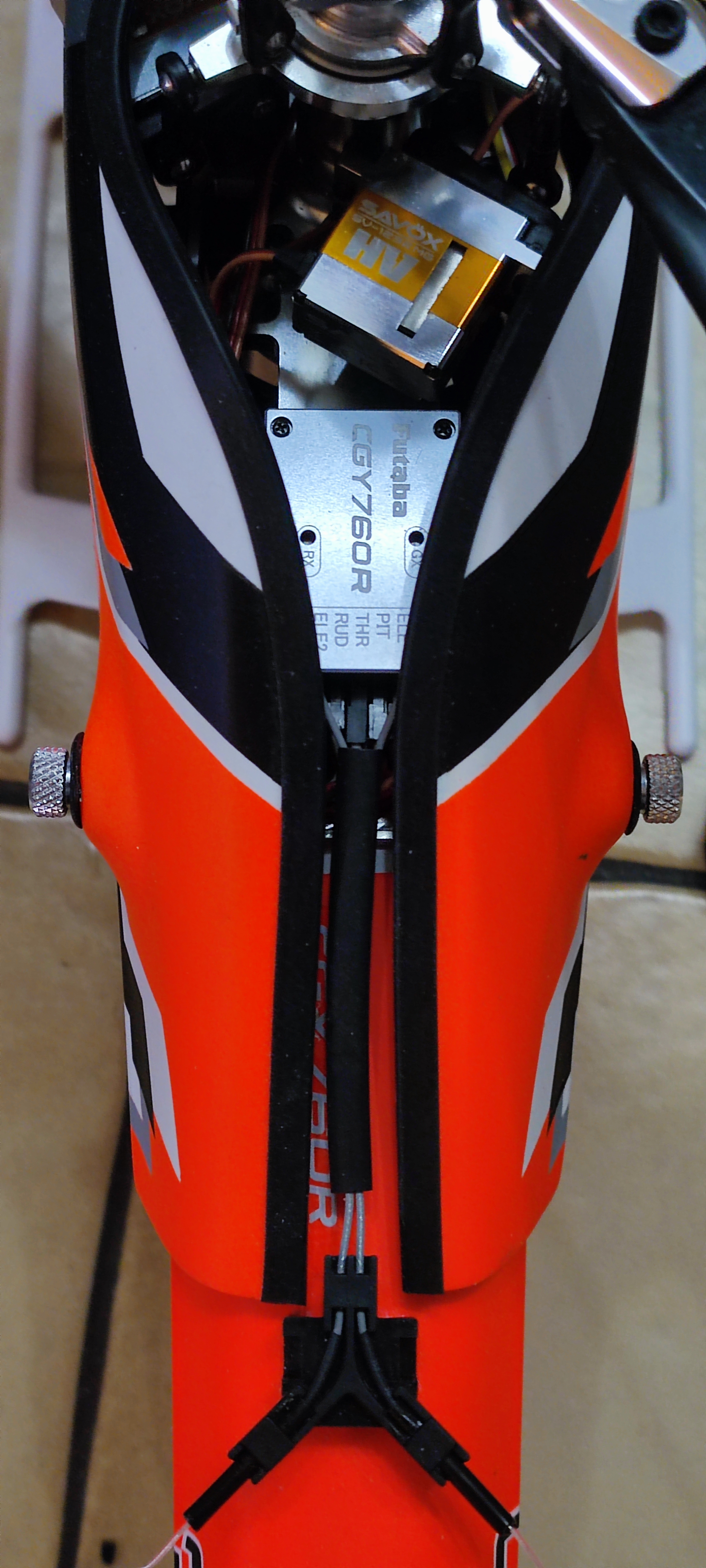

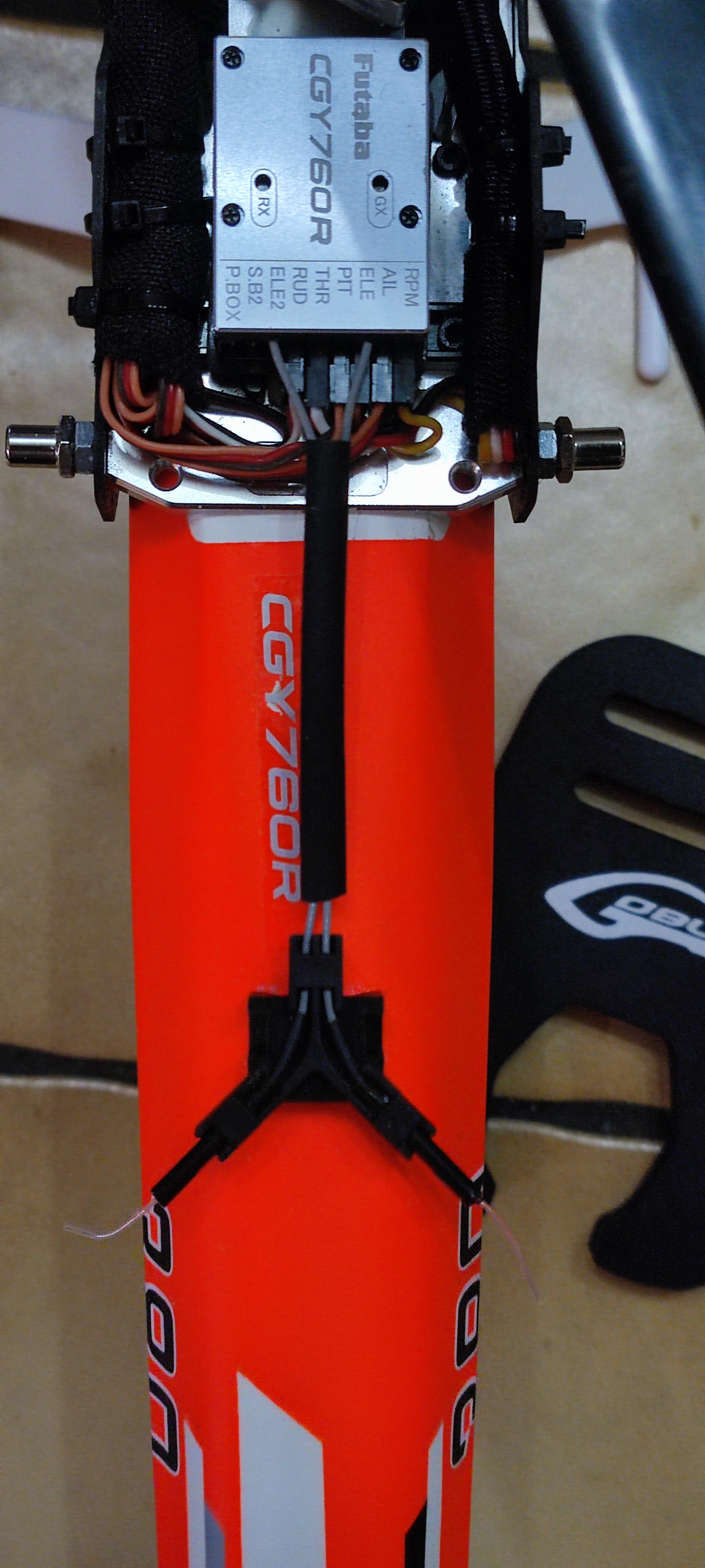

Nachtrag
Anschlüsse / Antenne
Gerade das finde ich eine gute Lösung zumindest für den kleinen SAB optimal.
Aber das ist auch wieder Geschmackssache.
Nachtrag
Fertig sieht es nun so aus.
Anschlüsse / Antenne passt hier perfekt.
Optisch auch ganz nett :wink:

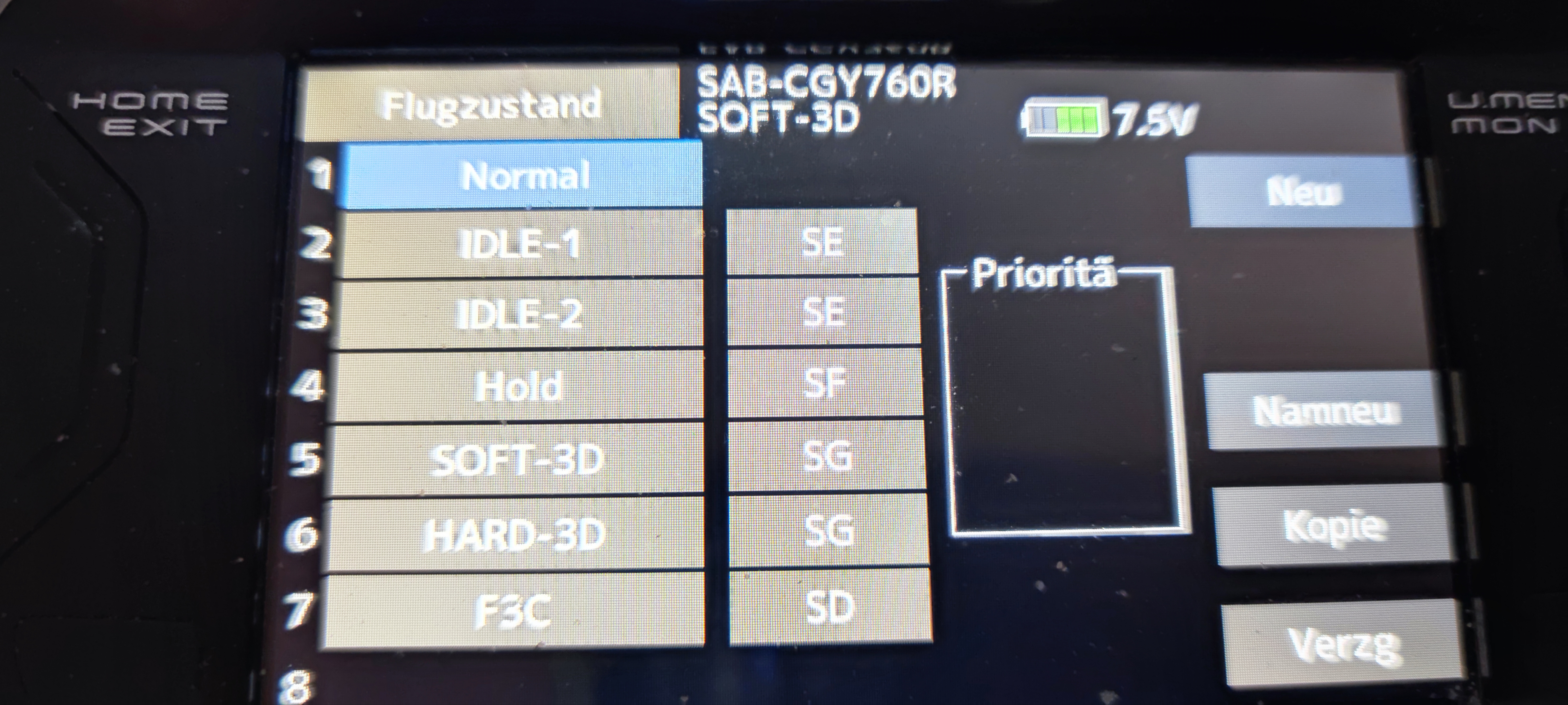

Hallo zusammen,
Da ich ein weiteres CGY bestellen musste um auch die Box zu erhalten werde ich mich dieses Wochenende auch mal ein wenig intensiver damit beschäftigen.
Mich hat vor allem genervt das es eine Funktion gibt die ich nicht nutzen oder freischalten kann ohne diese Box.
Ebenso sieht es mit den Updates aus, ohne CUI2/3 // Box keine Update Möglichkeiten lediglich mit der T16IZ oder T32MZ.
Dies habe ich Futaba schon ein wenig übel genommen das dies so nicht aus deren Beschreibungen hervorgeht.
Denke für Leute die sich dies System kaufen wollen schon interessant zu wissen.
Weiter sieht es so aus das Futaba auch einiges anders macht als andere FBL Hersteller sowohl bei den Programmierungsmöglichkeiten als auch bei den ich nenne es mal Richtwerten nun.
Bei der Programmierung ist zu beachten ob von vorn herein mit der Box oder mit dem Sender das Grundsetup geproggt wird.
Da kann es Unstimmigkeiten bei der WLAN oder auch Funkübertragung der Parameter geben wenn nicht erneut eingelesen wird.
Bei anderen FBL Systemen sind Werte wie Swashrate konkret vorgegeben, beim CGY aber ist dieser Wert wohl eher als Anfangswert bzw Anhaltspunkte gedacht.
Andy,
wohl ein wenig schreibfaul zumindest was Foren betrifft hat z.b. herausgefunden das Drehrate die per Funk bzw WLAN direkt am Sender eingestellt werden kann,-nach dem Grundsetup- nicht mit der Realität übereinstimmen kann.
Dies hat er wohl nun mühselig erflogen eingestellt korrigiert.
Ich bin von vorn herein anders vorgegangen.
Habe mit dem kleinen SAB sofort bei 10,5° bei 0° Pitch Swashrate angefangen und mich dann in 0,5er Schritte herunter gearbeitet.
Dies war ein brutaler Anfang mit dem kleinen SAB.
Andi
Ist da schon ein paar Schritte weiter wo ich nocht nichts zu sagen kann, da ich lediglich nur für meine Bedürfnisse erstmals im Grundsetup die tatsächliche Swashrate herausfinden wollte.
Einstellungen direkt über den Sender soweit war ich noch gar nicht.
6° bei kleinen Helis 9° 700er ist definitiv zu wenig.
Dies sollte man als Anfangswert betrachten beim CGY.
Hier führen wie so oft viele Wege nach Rom.
Wäre auch nicht schlecht wenn sich der ein oder andere hier ggf auch mal äußern würde.
Man gibt sich schließlich auch Mühe und investiert auch Zeit dies hier so zu berichten.
Ansonsten bekommt man die gleiche Einstellung wie die meisten sie schon haben ..
Dann wird sowas lediglich über WhatsApp mit Leuten ausgetauscht die es wirklich interessiert.
Somit sterben dann die Foren tatsächlich gänzlich aus.
