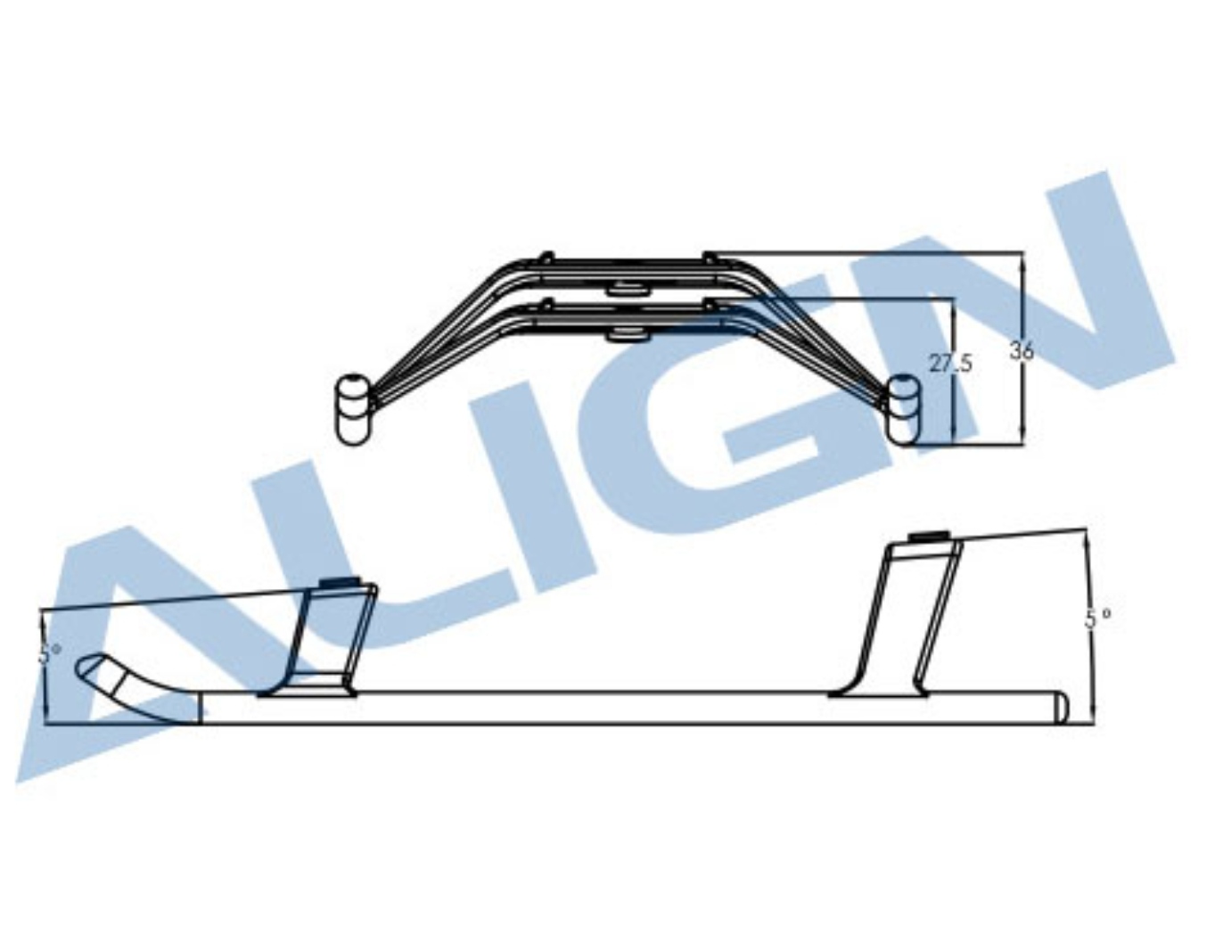

Ich vermute du meinst nun dieses
5° Keilförmig
Ist für Rex 450/470
Vorne 27,5 hinten 36
6,99 Eur

Ja, die Maße passen. War mir auch fast sicher, dass es das vom 470L ist – aber halt nur fast. Im Laden meines geringsten Misstrauens wird’s als 470er geführt, nicht als 450/470. Werd’s mir also ordern, und den zweiten 450er auch damit ausrüsten, danke.Rex-Power hat geschrieben: 17.01.2022 04:18:56 5° Keilförmig
Ist für Rex 450/470
