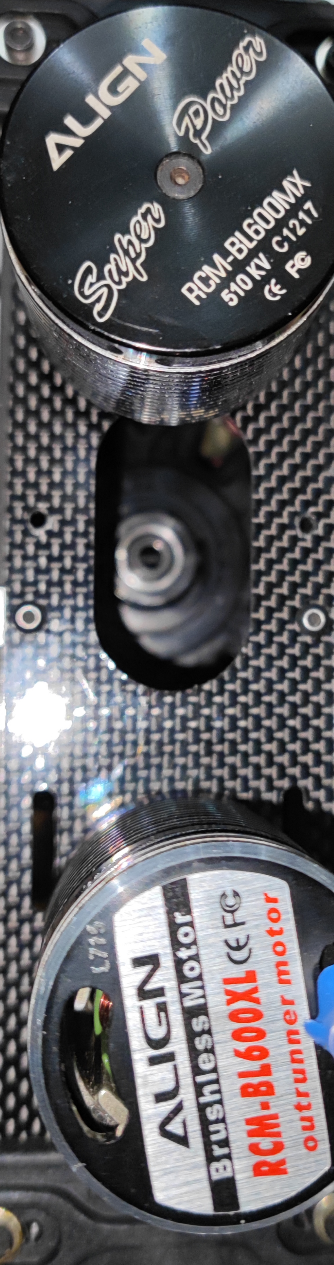

Höchst unwahrscheinlich dass ein 100A Regler im 600er mit dem
RCM-BL-600XL
abfackeln wird.
Aber wenn es so sein sollte werde ich hier berichten :mrgreen:
Nachtrag
Gerade nochmals geschaut
Dies wäre wohl der Originale Motor von dem Rex600
https://www.align.pl/product-ger-17212- ... 510KV.html

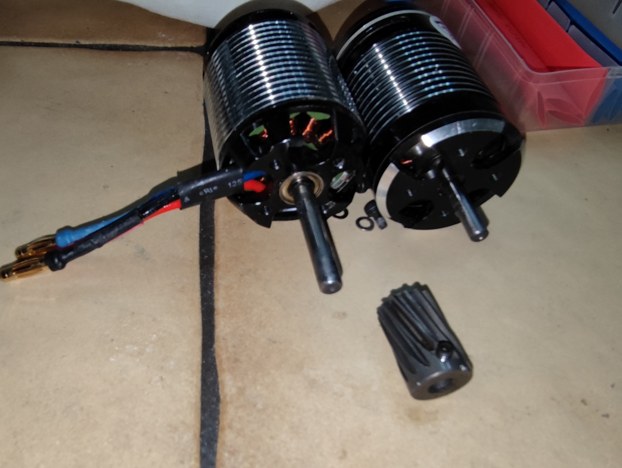

Hier auch was neues,
Regler abbestellt.
Das funzt alles nicht wie gedacht.
Habe den originalen Motor gefunden.
Auch ist es mir wieder eingefallen warum er dort ohne Motor Regler steht. Der Motor ist damals mal abgeraucht.
Der neue Motor passt auch gar nicht :o
Glaube der war von einem alten Rex 600 CF den ich mit Pyro ausgestattet hatte und dieser RCM-BL-600XL ist unangetastet ins Regal gewandert.
Wäre machbar, aber der Aufwand zu hoch.
Habe nun ein günstiges Set bestellt, das sollte dann auch passen.
Dann ist dieser auch wieder fit.
Bin gespannt auf dies Set und ob es hält was versprochen wird.
