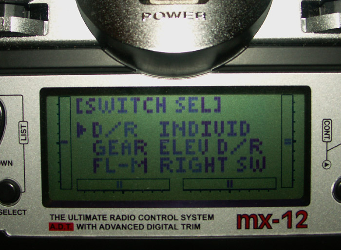

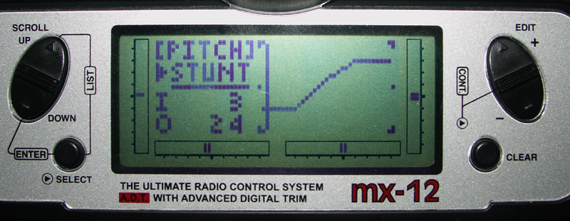

Das wird es sein. Zuerst ist wichtig, mit welchem Schalter Du Flug-Modus umschaltest - Bild1, unterste Zeile (FL-M RIGHT SW)-in diesem Fall ist es der Flight mode/gear-Schalter, oben rechts.Chris_D hat geschrieben:Hast Du verschiedene Flugzustände programmiert?
Dann musst Du zum Einstellen der Kurven auch den jeweiligen Flugzustand aktivieren, sonst rührt sich nichts.
Wenn Du keinen separaten Motor aus Schalter hast, dazu den Motor abklemmen.
Dann kannst Du bei der Pitch-Einstellung die zwei möglichen Pitches mit dem Schalter umschalten, aktiv ist aber nur der Pitch, dessen Einstellung unterstrichen ist - auf dem Bild2 ist das der Stunt (zweite Zeile); mit +-Taste kannst Du auf den Pitch in Normal (nicht Stunt) umschalten, wird nicht unterstrichen, da nicht aktiv, erst nach dem Umschalten vom Flight-Mode-Schalter wird unterstrichen sein, also aktiv und der Pitch im Heli wird sich nach der Kurve richten die gerade auf dem Display zu sehen ist.
Ich hoffe, es ist zu verstehen, was ich gerade geschrieben habe (als Ausländer hab ich immer diese Bedenken
Gruß, Pawel.
