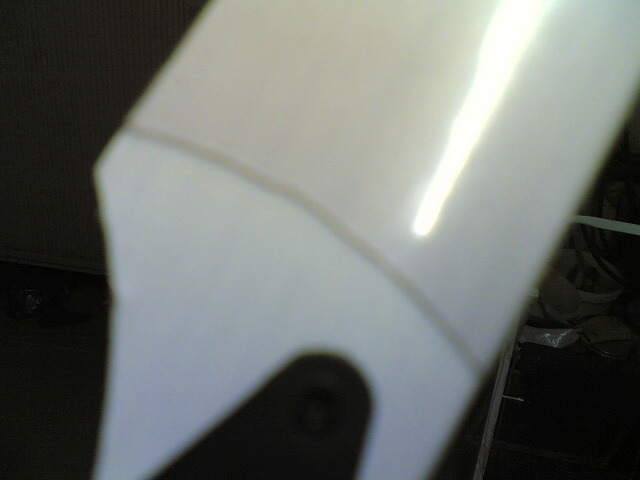

Airwolf46
Beiträge: 22
Registriert: 29.12.2005 19:50:09
Wohnort: München *
Beitrag von Airwolf46 »
@Heron,
coole Methode, ist evtl. ausbaufähig. 8)
@KlauzMauz
@all
Ich habe mir folgendes gebaut :
* eine kleine Klappwerkbank (bei OBI 15 €)
* an den Spannbacken Gummis befestigt
* Trainingsgestell in die Gummis eingehängt
* fertig ist der Prüfstand
Bild siehe Attachment !!
Der Heli hängt an den Gummis (Länge je nach Geschmack) und
kann nicht weg, bestens zum Testen, Justieren und ein erstes
Einfliegen.
Und geht ohne Beton !! :lol:
Aber man könnte dies ja kombinieren .... :idea:
