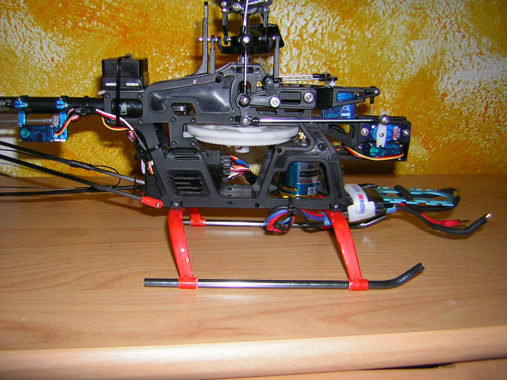

hier sind mal 2 Bilder von meinem Rex. Es gibt zwar bestimmt bessere Lösungen von den Profis aber ich finde es so gut aufgeräumt und es funktiuniert ohne Propleme. Das Gyro ist natürlich noch mit einem Klebepad befestigt.

Hallo carsten,
schaut recht aufgeräumt aus, ABER:
Du solltest den Kabelbinder vom Gyro wieder ab machen, wenn du Angst hast, dass der runterfällt, mach zu den Pads noch einen Streifen Strappingtape lose drüber (lose heisst, wo der Pad ist, ne kleine welle rein). Wenn der Pad ordentlich geklebt ist, kannst am Gyro normalerweise den Rex hochheben. (Durch den Kabelbinder werden Vibs gut übertragen!)
Und - der Regler untendrunter ist zwar schön aus dem Weg (ich habe es auch so) aber bei einem Absturz riskiert Du halt, den kaputtzumachen. Die Align-Kufen sind nicht die festesten. Ich hab da wenigstens ein "HD-LG" drunter...
Grüsse Wolfgang
Grüsse Wolfgang

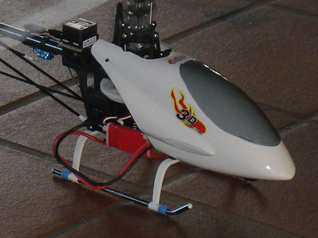

mein Rex sieht ähnlich aus von der Komponentenverteilung nur das ich den Jazz nicht drunter sondern vorne Seitlich mitführe. hab jetzt kein Bild zur Hand wo man die Komponenten besser sieht, aber das hier sollte es auch tun, zumindest sieht man der jazz gut genug
- rex-hde.jpg (276.51 KiB) 351 mal betrachtet

Hi Wolfgang,
gut zu wissen mit den Vibs und dem Gyro! Obwohl das Heck super funktiuniert. Ich werd den Kabelbinder aber abmachen.
Danke.
Eigentlich sollte das zweite Bild ein von der anderen Seite sein. Naja, es ist halt Faschingsdienstag
Da kann so was schon mal vorkommen.
Danke.
