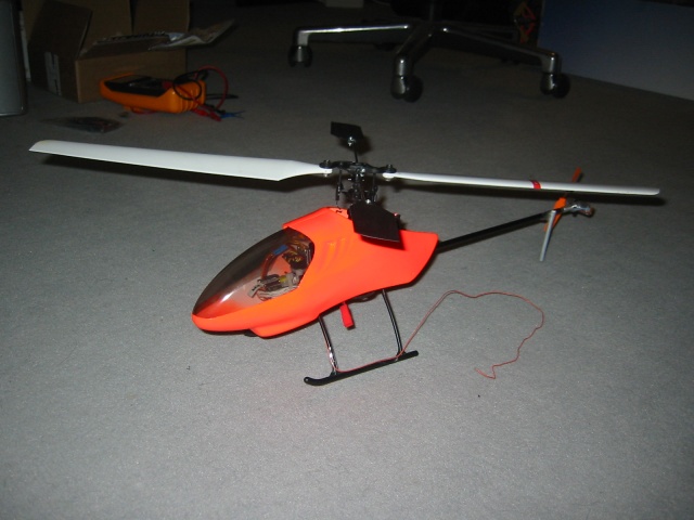

PS: Bin grade dabei meinem Pic V2 eine Pic Pro Haube zu verpassen. War ueberrascht, die wiegt ja gar nichts. Siehe Anhang

die Haube wiegt DOCH! 6gr...mit Dekor :roll:

PS: Ich habe kein Dekor drauf, nur 2 Schichten Farbe und 2 Schichten Lack ;)
