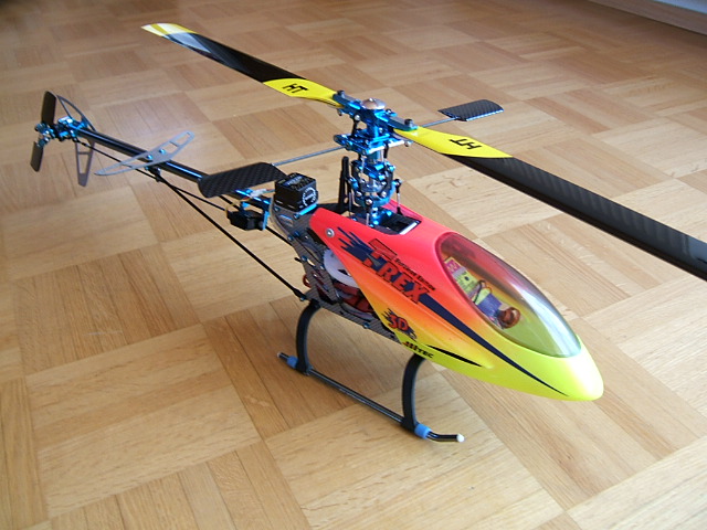

Hi Zusammen
ich wollt nur mal meinen ganzen Stolz grad zeigen und mich bei denen bedanken die mir bei meinen Fragen weitergeholfen haben.
T-Rex SE :
Motor:Rolf Strecker 260/15
Kreisel : Gy401
Servos 4X HS 56hb
Empfänger: Schulze Alpha 8
Regler : Jazz 40-6-18
Akku: 2000 Kokam
Haube : selber lakiert
Fahrwerksbügel: Heliup
Heckrotorblätter CFK 57mm
Am Donnerstag schnuppert er entlich Hallenluft.
Gruß Thomas

@ThomasH,
gefällt mir sehr gut, Dein Rex.
Ich bin gerade ins Hobby Heli eingestiegen, habe auch am Wochenende meinen ersten Heli, ein T-Rex 450 SE, zusammengebaut. Er durfte sich mittlerweile auch in der Garage ins Schweben begeben, als der Akku leer war bin ich leider mit dem Heckrotor angeschlagen, Heckrotorblätter defekt.
Wo hast Du die Heckrotorblätter her? Sind doch nicht die originalen?
Gruß Heidjer
Gruß Heidjer

Hi Heidjer
die Heckrotorblätter sind vom e-heli-shop. Gibt es in 2 verschiedenen längen
Gruß Thomas

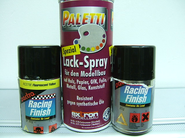

Hi Icaa
Die Haube ist mit Lexanfarben (aus der Dose) von den Modellautos Lackiert und dann mit einem Klarlack versiegelt .Den Klarlack habe ich im Modellbauladen an einem Muster getestet ob der sich mit den Farben verträgt geht aber klasse und vorallem schnell.
Gruß Thomas

Ja echt klasse, ein Schmuckstück. Sind die Lexanfarben die, welche man normalerweise wie eine Haut abziehen kann, falls man sie nicht versiegelt?

Nöö.... das sind Window-Colors
Lexanfarben gehen schon prima, vor allem wenn man den Untergrund gut fettfrei hat - oder zB einmal mit Bremsflüssigkeit DOT4 drüberwischt.

Hi zusammen
So gestern war es soweit und ich krieg das Grinsen nicht mehr aus dem Gesicht
Der Rex fliegt sowas von klasse!!! ich bin begeistert!!!!Das einzigste was ich noch ändern werde ist beim Heckrotor die Messinghülse die auf der Heckrotorwelle läuft die hat viel zu viel axial Spiel. da mach ich mir ne neue. Aber sonst echt klasse !!!!
Die Haube kommt auf dem Bild nicht ganz so rüber wie im Original den die geht eigentlich von Neon Rot ins Orange und dann ins Neongelb ..
Ich mach heute wenn ich daheim bin mal Bilder von den Lexanfarben und dem Klarlack . Oder besser ich schau mal wie die genau heißen. Aber die Farben heben echt klasse und sind auch kratz fest!. ( nicht bei Frauen fingernägeln
) Aber den täglichen gebrauch und auch mal runterfallen können die gut ab.
