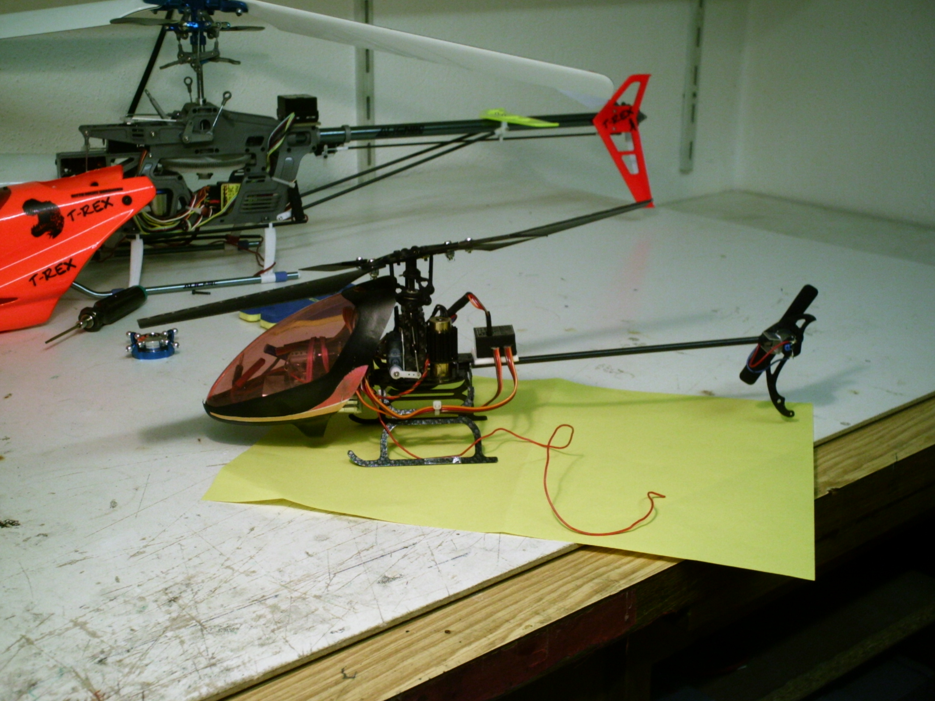

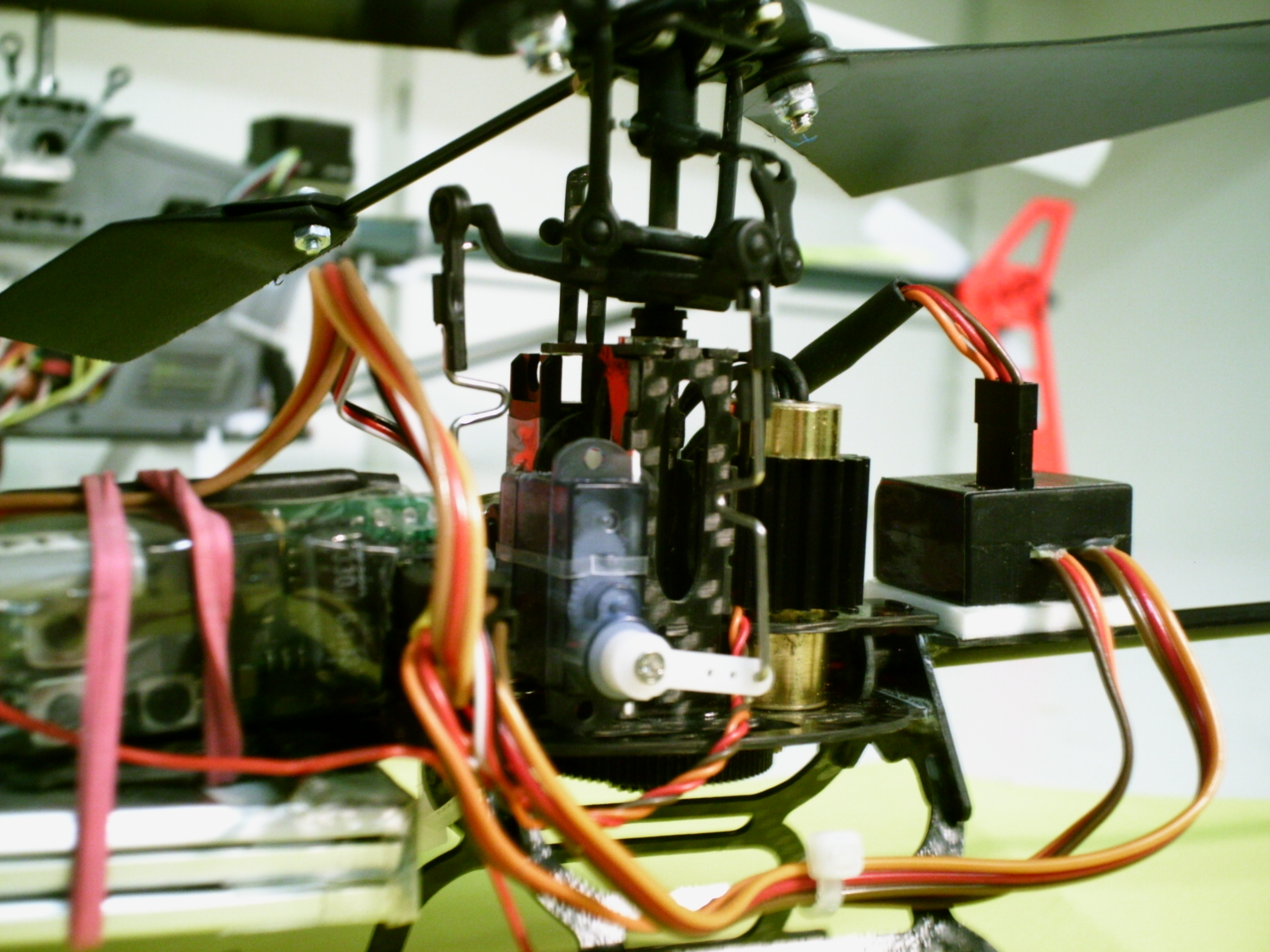

Hallo!
Wie ich es von Anfang an vorhatte, habe ich meiner Motte "besondere Innereien verpasst", es werden folgende Komponenten eingesetzt:
- Piccolo-Heckmotor brushless (Feiago 12084XXL, 36 Windungen 4100 UpM)
- Hacker Master 08 3p
- Act Picco SMM Kreisel
- Schulze slim 105 He
Ich habe die Komponenten nicht "gestrippt", da isie jederzeit anderweitig einsetzbar sein sollen, ausserdem wäre dann die Garantie "futsch"; die Motte wiegt damit ohne Haube 116 Gramm,
Erste Flugversuche mit einem 2s Lipoakku waren erfolglos, dazu war die Drehzahl zu gering, mehr als rumrutschen war nicht drin. Vielleicht könnte hier mit einem grösseren Motorritzel (ich verwende das "originale" für die Motte) etwas erreicht werden. Ich hab es aber nicht probiert, sondern auf 3s Akkus umgerüstet.
Damit fliegt meine Motte jetzt einmalig gut, sie hat viel Power und ist sehr agil. Letzte Woche hab ich sie in der Halle mal richtig "rumgescheucht", ich muss sagen, das Teil macht echt Laune. Mit 350-er Kokams sind Flugzeiten von 6 Minuten locker drin ( Fluggewicht 153 Gramm), ich werd es, sobald er geliefert ist, jetzt auch mit einem 640-er Akku probieren, das Mehrgewicht wird die Motte sicherlich verkraften.
Den ACT Kreisel verwende ich im Normalmodus, damit steht die Motte sehr ruhig (Heckbeimischung über den Sender erforderlich). Im HH-Modus war das Heck nicht ruhig zu kriegen, liegt wohl daran, dass ich einen Kreisel Version "D" verwende, ACT empfiehlt für Heckmotoren aber die Version "E".
Wer also "das Besondere" liebt (oder die Komponenten, so wie ich eh "rumliegen hat ), sollte nicht zögern, und zuschlagen!
Gratulation auch noch an das Mottenteam, Ihr habt wirklich ganze Arbeit geleistet!
Anbei auch 2 Fotos meines "Ungeziefers".
Grüsse
Magic-Herb

Gelungen!
Ich bin gespannt ob sich mit dem 640er längere Flugzeiten erreichen lassen oder ob das Mehrgewicht die mAh´s verbraucht.

Ich komm so auf 5-6 Minuten ca. 120g geschätzt (Kabel gekürzt, davor 127g). Wohnzimmerrundflug, reines Schweben sollte (nicht im Bodeneffekt) etwas weniger sein.

Der Hauptmotor ( Feiago) wird schon gut warm, °C kann ich leider nicht sagen, da ich kein Thermometer habe. Er kühlt aber sehr schnell wieder ab, kurzes Warten genügt. Den Kühlkörper habe ich angebracht, gibts für den Piccoloheckmotor, er passt aber auch hier optimal!wie warm wird der Feigao, ist der Kühlkörper angebracht oder notwendig?
