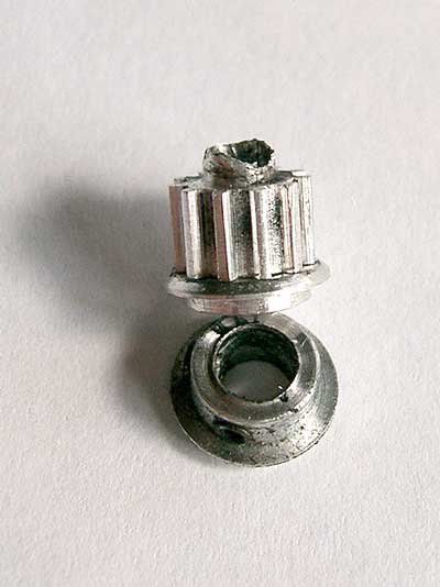

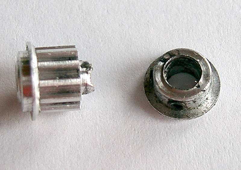

nachdem ich schon einmal meinen T-Rex unsaft abgelegt habe, weil ein Heckrotor von MicroHeli sich in der Luft aufgelöst hat, weil das Material einfach zu weich war, hat sich nun das Zahnriemenrad zerlegt - Anschließen mein T-Rex :cry: :cry: :cry:
Für mich war dies das letzte MicroHeli Tuning Teil !!!
Das von MicroHeli verwendete Aluminium ist einfach zu weich!
Gruß Thomas

Flightbase hat geschrieben:ansonsten kann man ja auch mal nen leserbrief schreiben, um andere zu warnen?
warum, sollte eigentlich hinreichend bekannt sein, daß die Legierung zu weich ist. Wurde auch hier im Forum schon oft genug angesprochen.
Aber der Blinkeffekt scheint größer zu sein als Tatsachen :D.

Ich hab keine Probleme damit. Benutze allerdings auch die Riemenrolle vom X-400, damit der Riemen ne vernünftige Führung hat. :wink:
Übrigens soll MH nach eigener Aussage bei Runryder schon seit einiger Zeit eine bessere Aluminium-Qualität benutzen.

Ja, und die grauen Riemenräder vom V1/V2 musste man vorsichtshalber neu kleben (die Deckel) - deshalb der Run auf ALU. schön rund gekaufen sind die schon.

Auf Kulanz wird es sicherlich ein neues Riemenrad geben. Für Folgeschäden wird wohl kaum ein Hersteller aufkommen, ohne das man
ihn mit Sammelklagen dermassen eindeckt, daß er keine Sonne mehr sieht. Leider sitzen unsere Rex Teile Hersteller alle mindestens in Übersee, sodass man den Gedanken an eine Klage eigentlich sofort vergessen kann. Ausser man hat zuviel Zeit und Geld.
Das die Microheli Teile im Allgemeinen meist keinen Crash überstehen, ist weitreichend bekannt. Das das Alu noch immer zu weich ist, leider auch. :(
Hab die Riemenräder ebenfalls vorne und hinten drin. Bis jetzt hält alles (seit ca. 30 Flügen). Auch den Alukopf + Blatthalter hab ich mir entgegen besseren Wissens bestellt. :oops: Mal sehen, ob der was taugt. (Zumindest wenn man nicht damit abstürzt)

Ich hatte vorher einen SS23 mit 2300 RPM drin
Seitdem ich den Align 430 L mit 2700 RPM benutze habe ich nur noch Probleme.
Materialermüdung und Vibrationen - Jetzt werde ich wieder auf 2300 RPM zurückgehen - Scheiss auf RuckZuck 3D :D
Schön weiches 3D macht ja auch Spaß - Und man lernt mehr dabei :lol:
Es muss ja auch ohne Leistungsüberschuss gehen 8)
