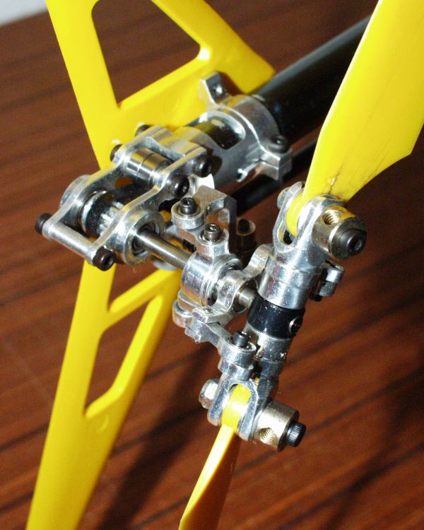

ich fliege das Heck von Mircoheli: "www.microheli.com/mhshop/product_info.p ... cts_id=293", Model Number: MH-TX4142TSP, Precision Tail Set PRO - T-REX 450X/XL/SE. Zwar nicht ganz billig, aber super leichtgängig.
Anlenkung der Blätter von hinten, 5 mm Servohebel am Volz: Empfindlichkeit am Gyro 401 - 75 %, Heck steht super gut.
MfG Andreas
