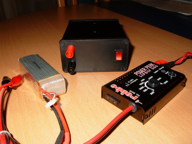

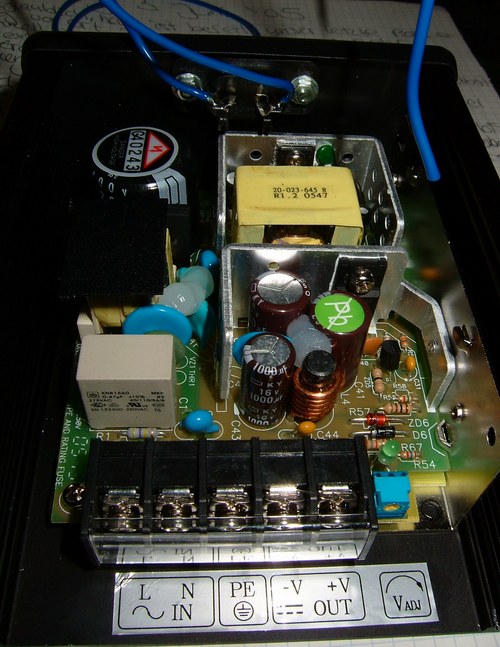

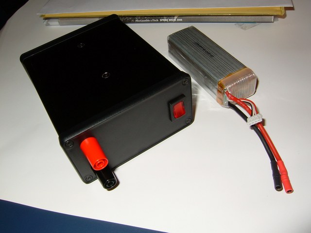

Habe mir ein kompaktes Netzteil selber gebaut. Als Grundlage dient ein 60W Schaltnetzteil von Traco mit variablem Spannungsausgang (9.5...13.5VDC) und Weitbereichseingang mit 90-240VAC. Will heissen, dass ich das Teil auch problemlos mal auf eine Reise ins Amiland mitnehmen kann (was jährlich mehrere Male vorkommt).
Das Gehäuse hat die Abmessungen 120x100x50mm und das Teil wiegt in etwa 500g. Lüfter braucht es keinen, weil das Gehäuse als Kühlkörper dient.

Sorry twain aber für mich wär das nicht klein ;-) Son Steckernetzteil ist denk ich da schon eher das was er will.

Im Vergleich mit einem Steckernetzteil ist es vielleicht nicht klein, in Bezug auf die Leistung aber schon.
Bei zu kleiner Bauform wird das Ding unnötig heiss und die Qualität der Ausgangsspannung leidet dank unterdimensionierter Siebung. Ausser man gibt sich mit 1A Zufrieden.

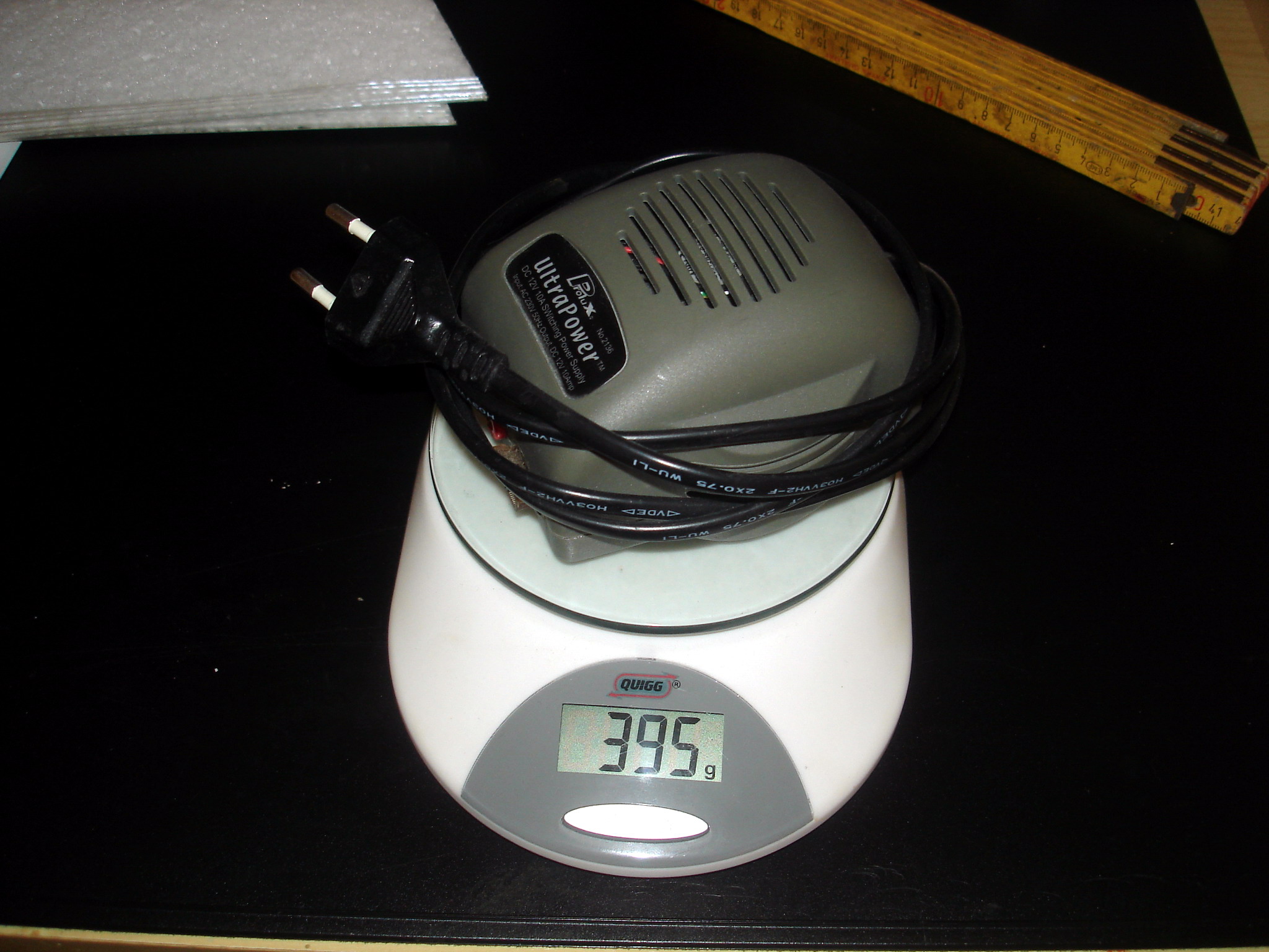

ich habe immer noch mein kleines von Conrad. Weiß aber nicht, ob´s die noch gibt.
10 A bei mal gerade 400 Gramm :D :D :D
