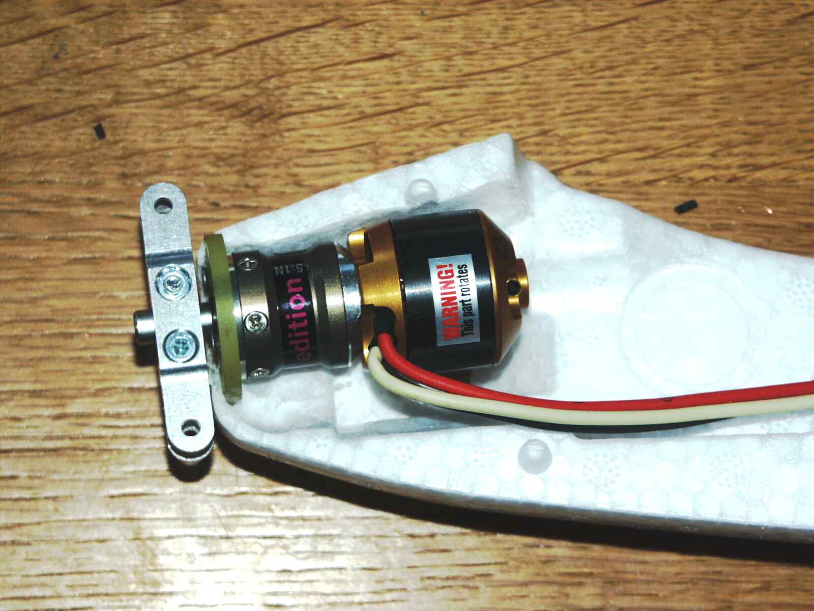

Der Standschub des Antriebes liegt bei 28A Leistungsaufnahme (bei 11,2V) knapp bei 1500 Gramm. Damit sollte der Schlussendlich ca. 900 Gramm schwere Easy Glider doch recht zügig in die Luft zu bringen sein :lol: .
Im Anhang ein Bild von den Modifikationen (Motorspant und etwas weiter ausgenommene Nase). Nach zusammenkleben des Rumpfes wird da noch ne Matte Glasgewebe für zusätzliche Stabilität sorgen und ich hoffe, den Glider dann senkrecht in die Luft zu bringen.
Der Akkuschacht muss noch auf die Kokams angepasst weden.

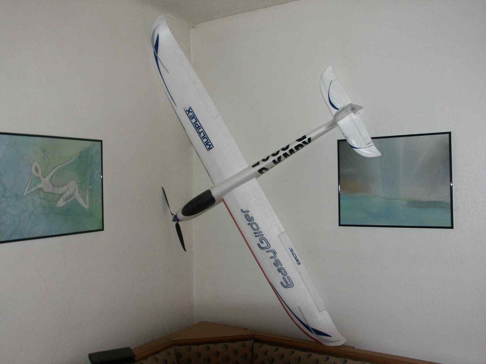

So,
isch abe fertig.
Standstrommessungen haben im eingebauten Zustand einen Energiehunger von 29A zu Tage gebracht. Ich bin mal gespannt, wie lange die 2000er Kokams das mitmachen.
Nach meiner Erfahrung sinkt der Stromverbrauch deutlich, sobald das Modell seinem Element übergeben wurde. Die Wärmeabfuhr ist auch sehr schlecht, weil die 3S Pakete kaum Platz für eine vernünftige Zirkulation lassen. Da es aber immer nur relativ kurze Belastungen geben wird, hoffe ich, dass die Kokams überleben.
Leider habe ich keinen Datenlogger um im Flug die Werte aufzuzeichnen.
Erstflug wird dann bald folgen. Zur Zeit wird das Programm der Funke überarbeitet und verfeinert (Flap auf Querruder, Thermik und Startprogramm).
Im Anhang ein Bild des mit Farbe und Aufklebern zugepappten Modelles.
Nicht gerade schön anzuschauen, aber die Sichtbarkeit auch im Anflug sollte für mich blinden Opi passen.
Cu

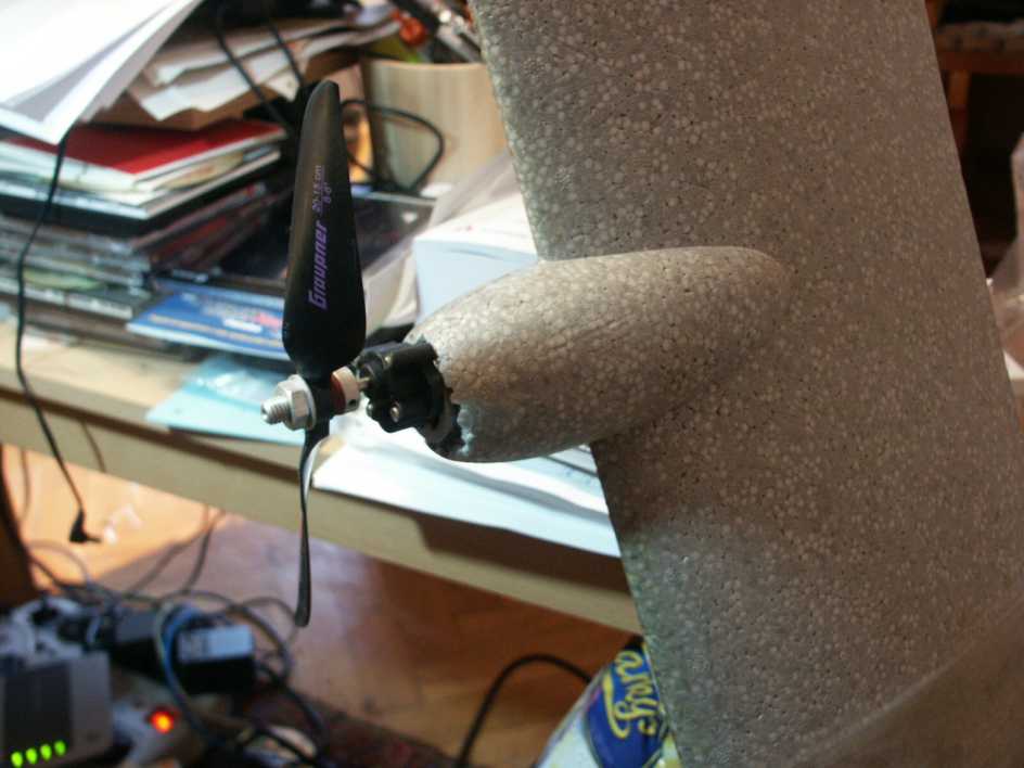

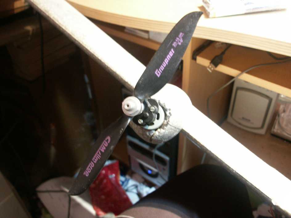

@Mataschke
Getriebe sind bei mir die Graupner 1.8:1 (gibt es als Set je 6V Motor mit Getriebe für etwa 20,00 EURONEN, einzelne Getriebe etwa 15 EURONEN).
Siehe Attachements (ich bitte das Chaos drum herum zu entschuldigen, aber so sieht es bei mir zur Zeit aus)
