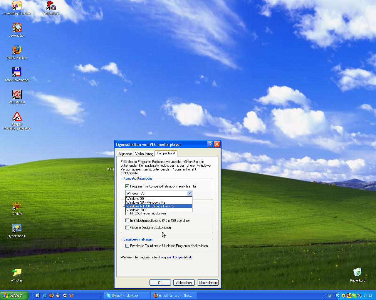

Rschtsklick auf' Programm, Eigenschaften, Kompatibilität anwählen
Da kannst du den Kompatibilitäts modus für 98 einstellen
Christopher
.... No RISC no Fun :D ...
Plextor
Beiträge: 5868
Beitrag von Plextor »
rechte Maustaste Eigenschaften der Programm
und dann das hier

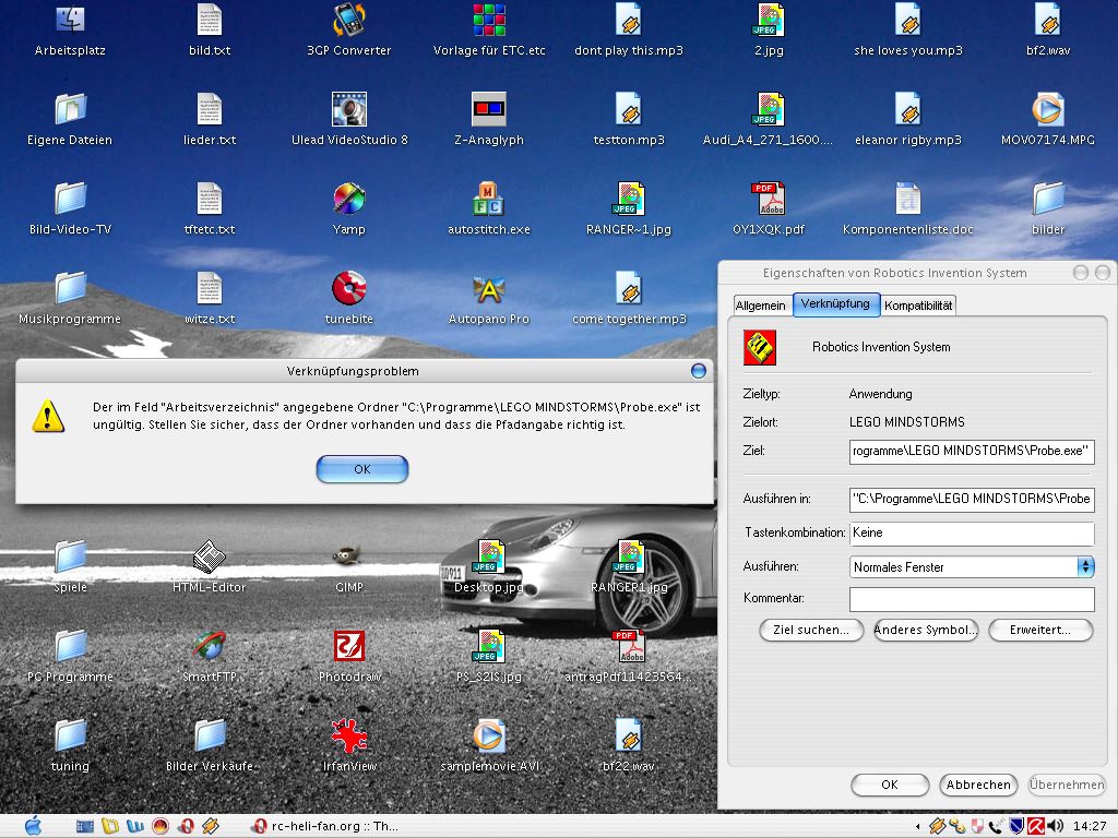

So hats auch nicht geklappt!
Das Problem ist, dass der dann irgend einen Fehler meldet, weil angeblich ein Teil des Programms nicht im richtigen Ordner ist, obwohl das da ist!
Beiträge: 63966
Hat sich bedankt: 9 Mal
"irgendein Fehler"?
Nimm Dir doch mal an Plextor ein Beispiel, und nutze diese putzige "Druck" Taste :)

Und selbst wenn ich das direkt im explorer umstelle, bringts nix, das programm sagt zwar es würde laden, aber es passiert nix... :roll:
Aber es ist ja schon komisch, dass der Link am Desktop meint es gäbe die datei nicht!
Beiträge: 63966
Versuch mal "LEGO MINDSTORMS" durch "LEGOMI~1" zu ersetzen.
Jonas
Beiträge: 3244
Wohnort: Siegen
Beitrag von Jonas »
bringt nix... :(
