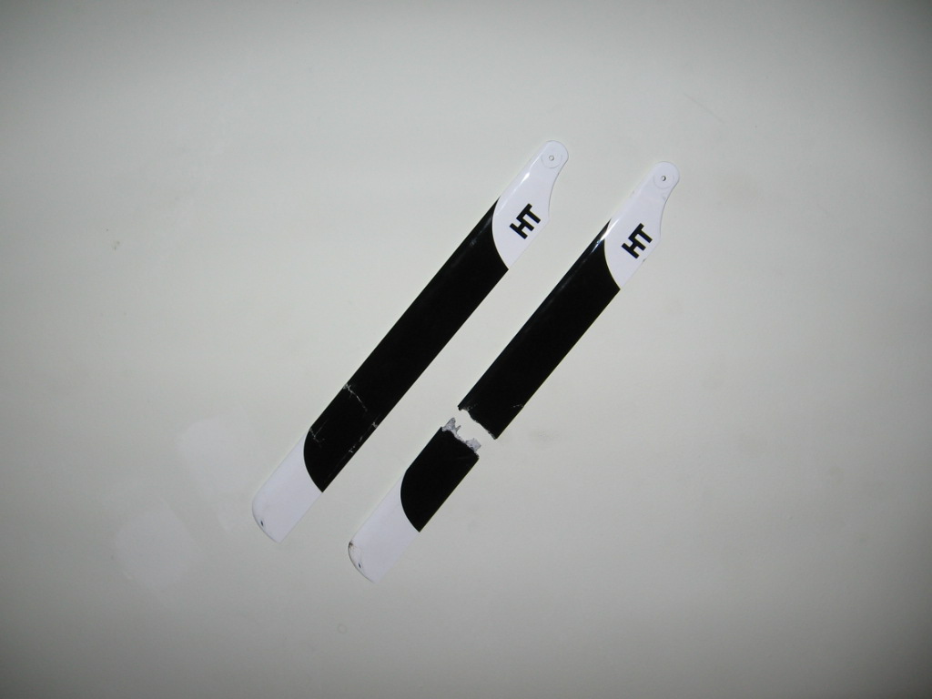

- Kaputt ;(

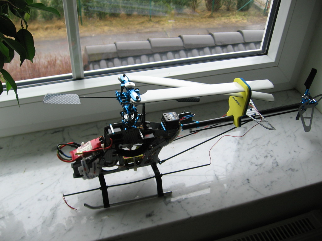

- ganz ;)

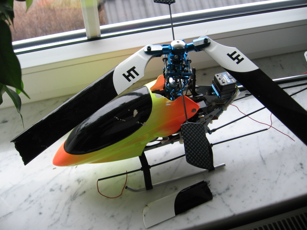

- Auch eine schöne Wanddekoration.
