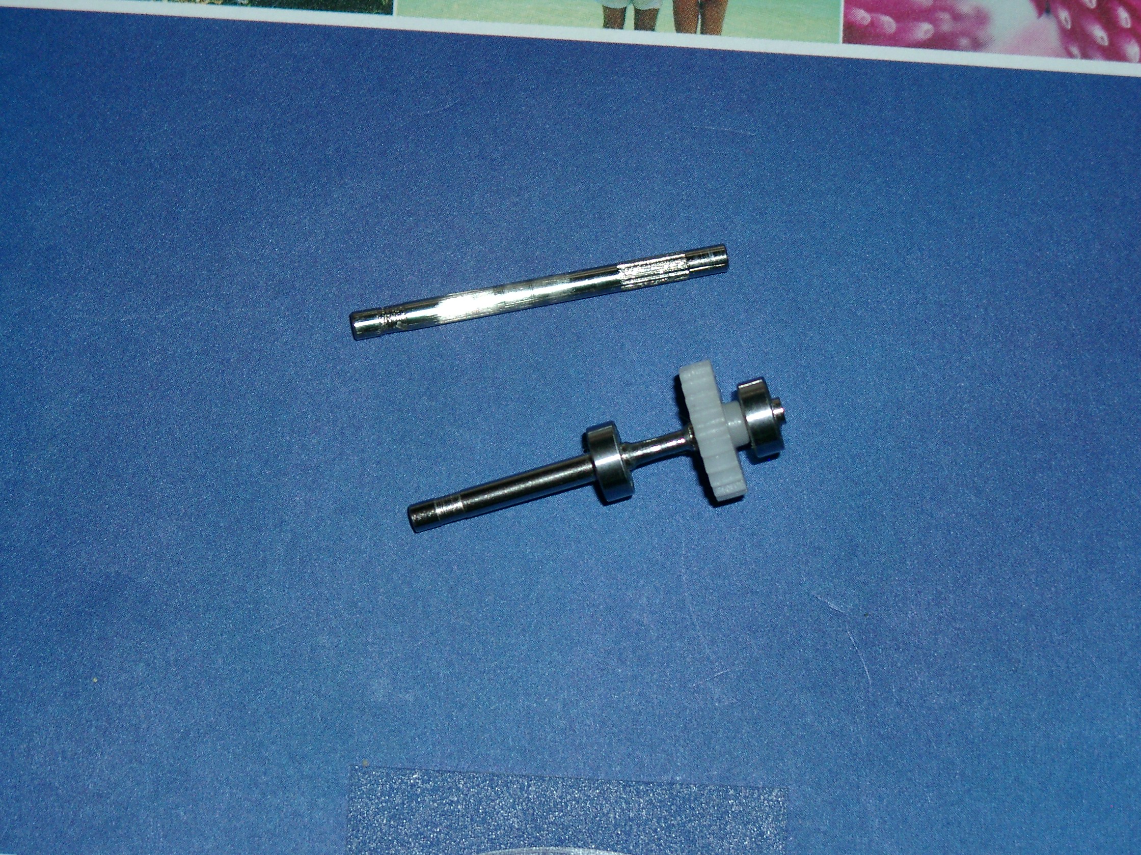

Wohnort: Saalfeld/Rudolstadt
Beitrag von xxxheli »
Schaut dann so aus
Gruß, René
ECO8
xxxheli
Beiträge: 1653
Registriert: 21.10.2004 21:43:07
Agrumi hat geschrieben:bei rainer gibt es ein alurad von microheli,das sollte passen.
Geht auch nicht deshalb hab ich es so gemacht
Gruß, René
