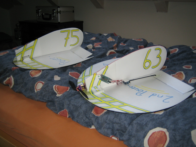

möchte euch mal meine kleine Entwicklung vorstellen. Selbstgebaut
ein paar € und wenn man es CNC vorgefräßt bekommt, ca. 30-60
min. Bauzeit. Vebaut sind Standard Shockflyer Komponenten und 3s
am Antrieb. Flugfertig 200gr. und Poooooowweeerrrrrrrrrrrr!!!! ;-)
Video wird in den nächsten Tagen folgen.
Ach ja zu den Dimensionen. Der gebogene CFK-Stab vorne hat 1000mm
Länge. Aber genaues seht ihr dann im Video.
Gruß, Denis

was ham die für eine Spannbreite ? Wie dick ist das Material ?

Die Abmessungen sind ca. 46x46cm.
Gruß, Denis

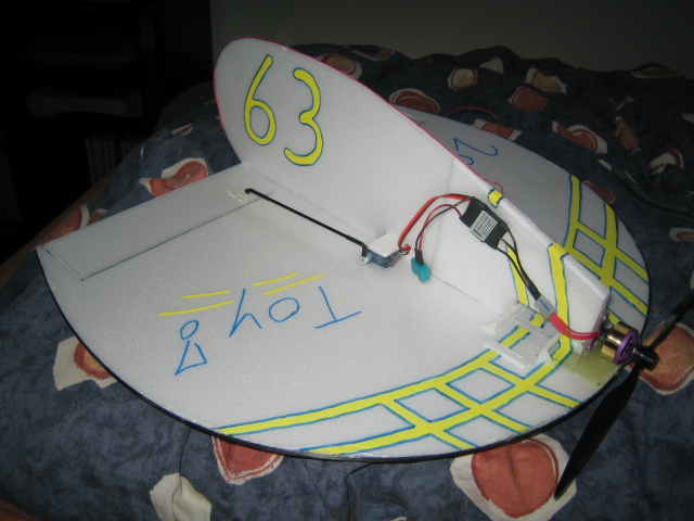

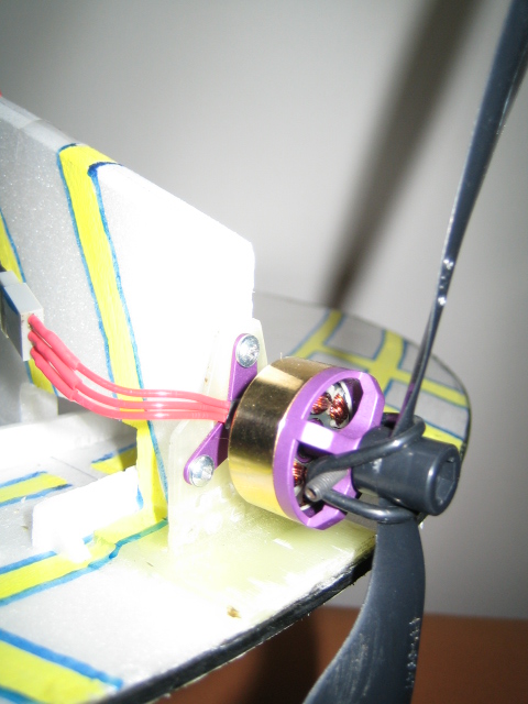

was hast du denn für komponenten verbaut? motor/schraube regler etc?
Nestlede
Beiträge: 1183
Registriert: 13.01.2006 10:36:46
Wohnort: Albstadt
Beitrag von Nestlede »
regler sinus 12, motor micro cyclon, schraube 8x4,3
Gruß, Denis

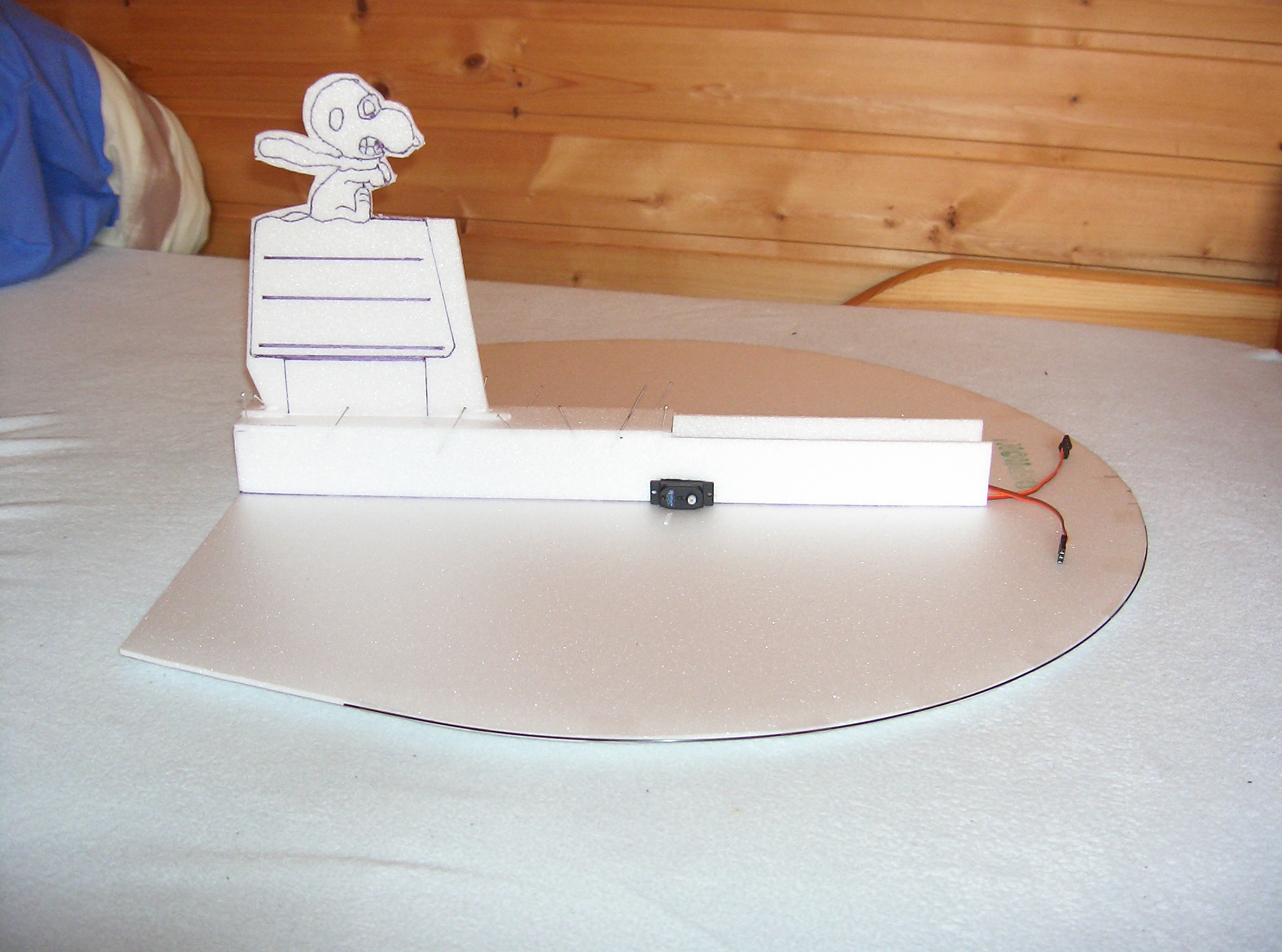

danke für die Bauvorlage. Wie schon im IRC erwähnt hab ich noch ein paar Kleinigkeiten verändert. Das Seitenleitwerk wird noch lackiert wenn es die nächsten 2 wochen überlebt :)
Hier das federleichte Teil
