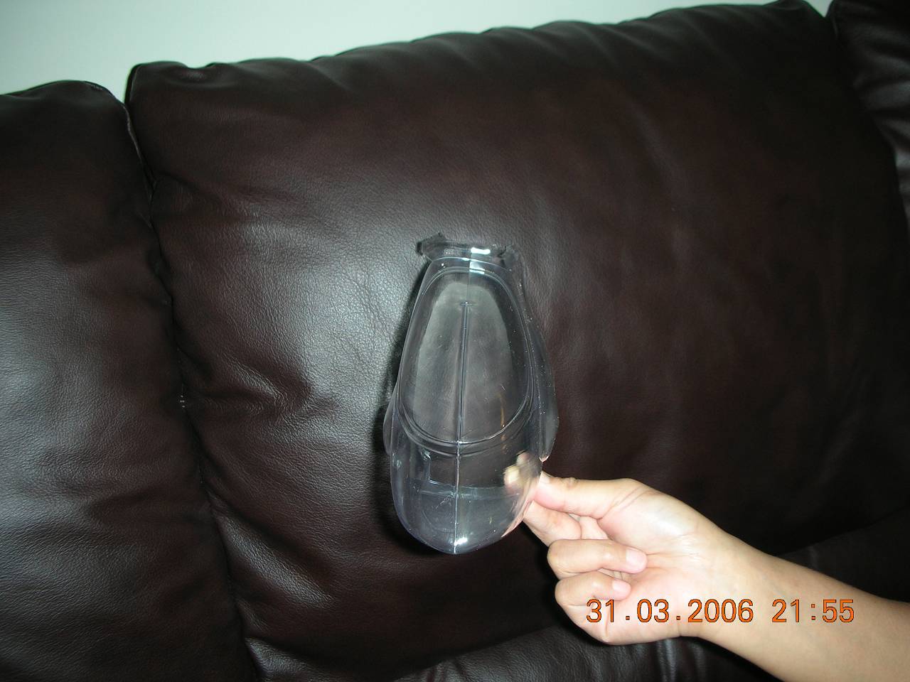

Also hier ein Bild, von vorne draufgesehen ist der rechte Teil zu tief, der Teil, wo also die Bohrung für den Haubenhalter ist.
Axel

Naja, wenn Du mich fragst, einfach an den Heli montieren und gut!!
Wenn die jetzt wirklich stark verzogen währe, dann wärs was anderes. Das ist aber nur minimal. Kannst Du bestimmt auch vorsichtig mit der Hand biegen!

Ja du hast wahrscheinlich recht, muss man mit leben.
Im Übrigen, meine gelben und die schwarze Carbon (Lexan) Haube, waren alle in Ordnung.
So etwas ist schwer auf dem Foto rüberzubringen, danke an alle für die Tips, wenn die Haube platt ist, werde ich mal experimentieren.
Gruss Axel
