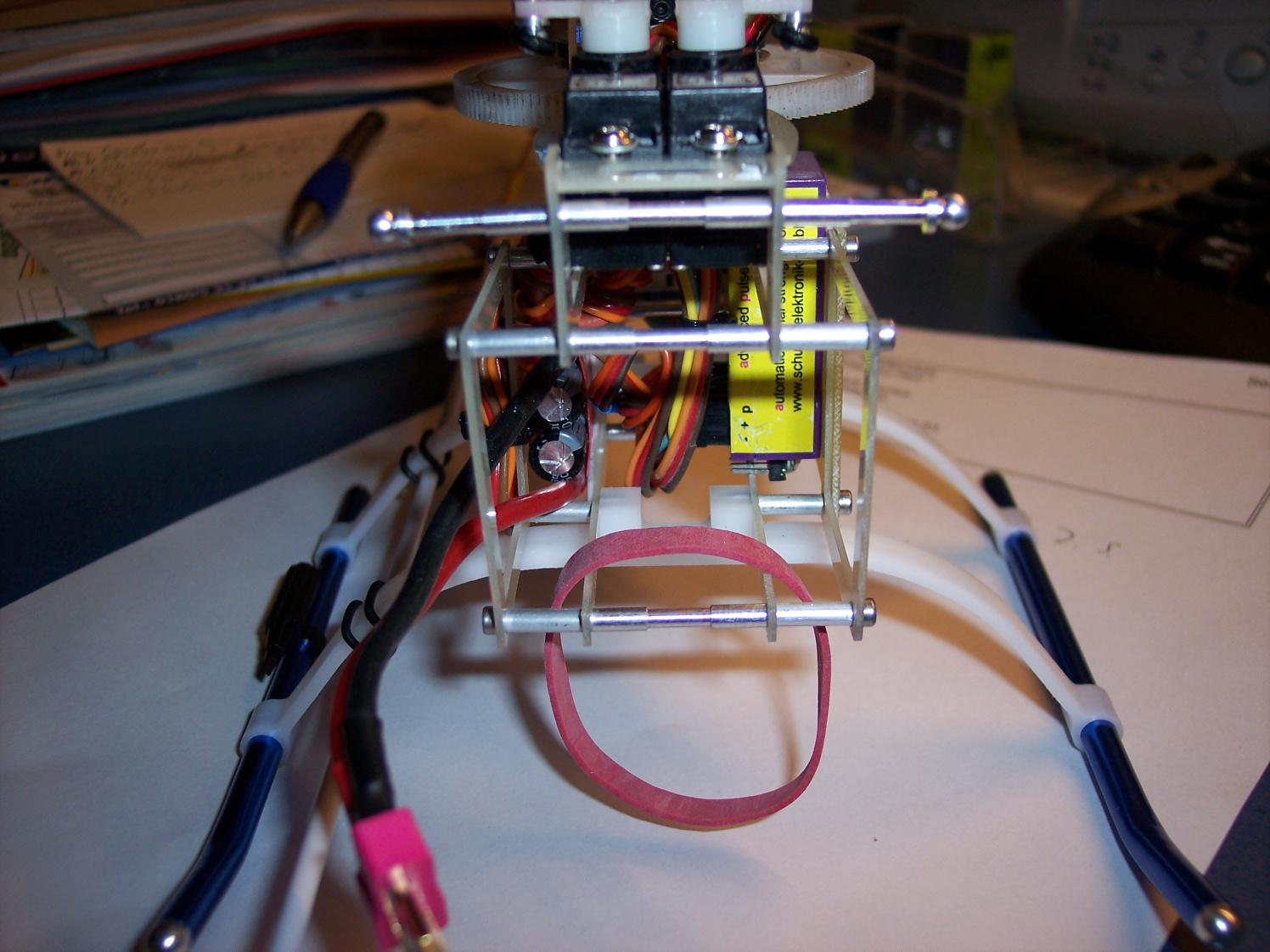

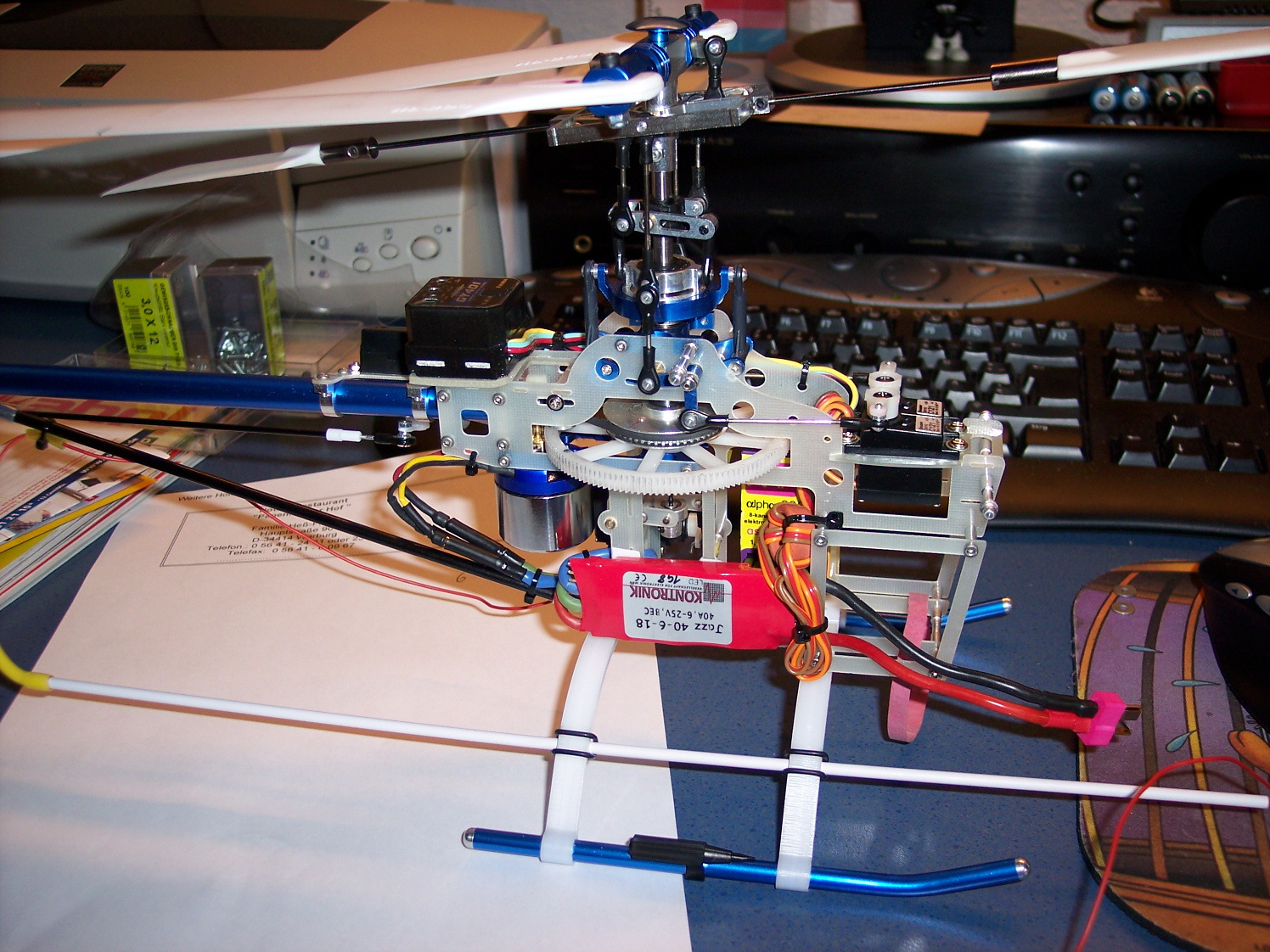

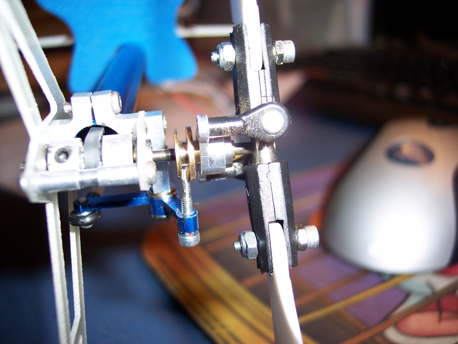

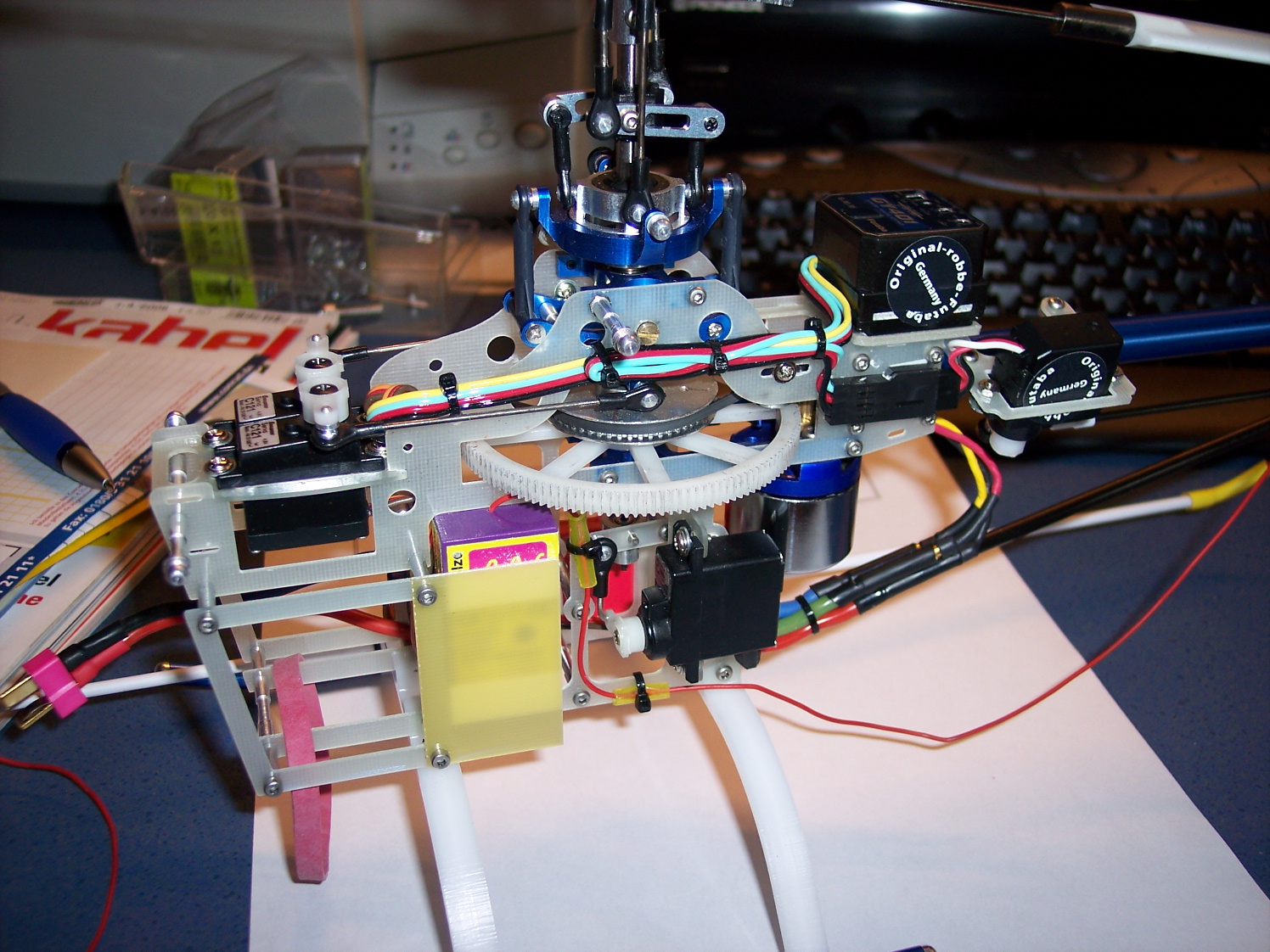

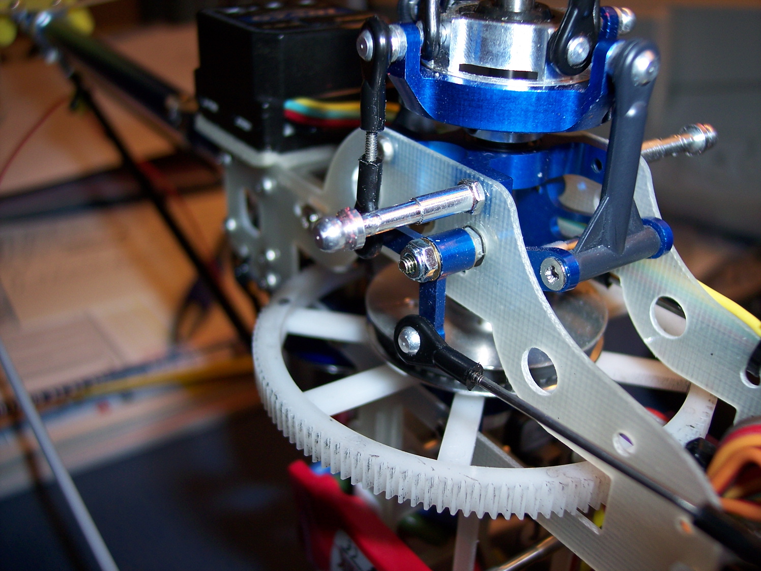

tach,
so hier sind einige bilder von meinem crown. :oops:
text zum ersten foto:
die neue lagerung vom rollhebel.einfach von innen eine M2er schraube mit scheibe durchs chassis stecken,von außen dann ne scheibe und ne mutter drauf...fertig ist der stehbolzen.den hebel auf 3mm aufbohren und ne passende messinghülse mit innen 2 und außen 3mm durchstecken.auf den bolzen ne scheibe stecken,dann den hebel mit der hülse,wieder ne scheibe und zum schluß ne stoppmutter.mutter so anziehen,das nix klemmt und auch nichts wackelt....fertig! :oops: :wink:
Crown von vorne mit verbreiterung für andere LiPo´s.
Crown von links mit empfänger halteplatte
Crown von rechts mit Jazz
neue,passende schraube/stift.der umlenkhebel hat noch ne scheibe bekommen,darf nicht wackeln.
Textfeld zu klein....schade :(
