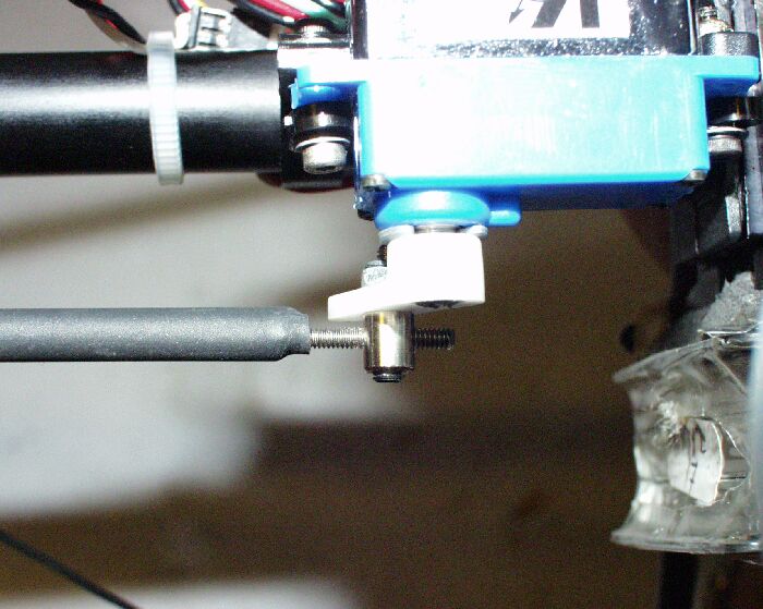

zusätzlich zum verkleben über die Stange und das Aluteil ein oder zwei Stück 4 cm Schrumpfschlauch ziehen und erwärmen, dann hält das absolut fest.
Als Steuerstange kann man 4 mm CFK bestens empfehlen, erheblich steifer als das Original.
Den Plastikclip kann man weglassen und die Gewindestange in einen schraubbaren Gestängeanschluss stecken - siehe Foto. Damit kann man dann sehr leicht und einfach das Heck mechanisch einstellen.
Allerdings kann man dann auch alles selber aus Resten bauen und brauch nicht extra dafür Geld ausgeben.
