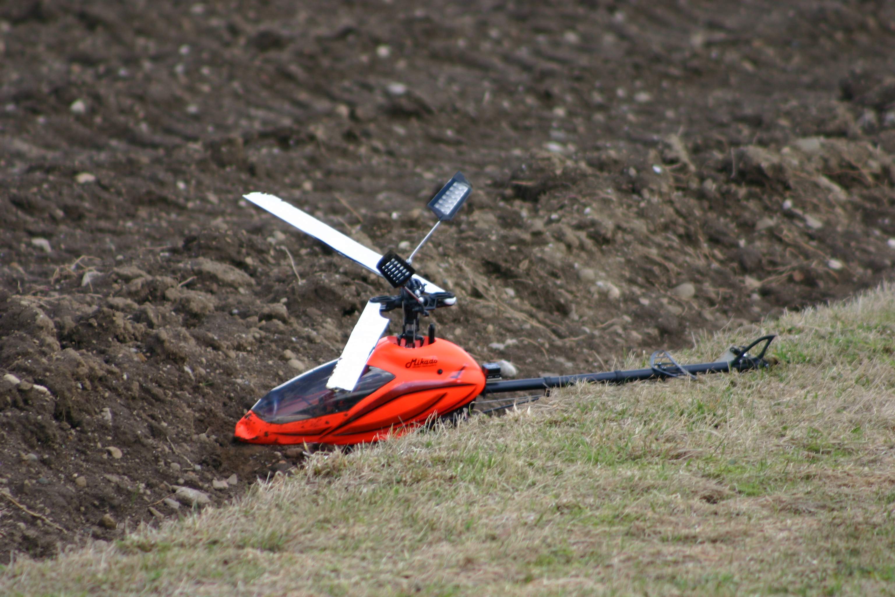

Hatte vorher auf meinem Logo 10 3D die 500er Blätter drauf. Durch eine unsanfte Landung im Acker mußte ich mir neue anschaffen und habe aus Versehen die 550er Dynamic Pro CFK bestellt anstatt die 500er.
Beim ersten Testen nach Reparatur wollte der Logo mit demselben Setup erstmal gar nicht abheben. Sind die zu lange ?
Welche Blätter fliegt Ihr ?
#1 Welche Blätter fliegt Ihr ?
- Logo im Acker.JPG (454.44 KiB) 272 mal betrachtet
- Logo Crash.JPG (180.71 KiB) 271 mal betrachtet
