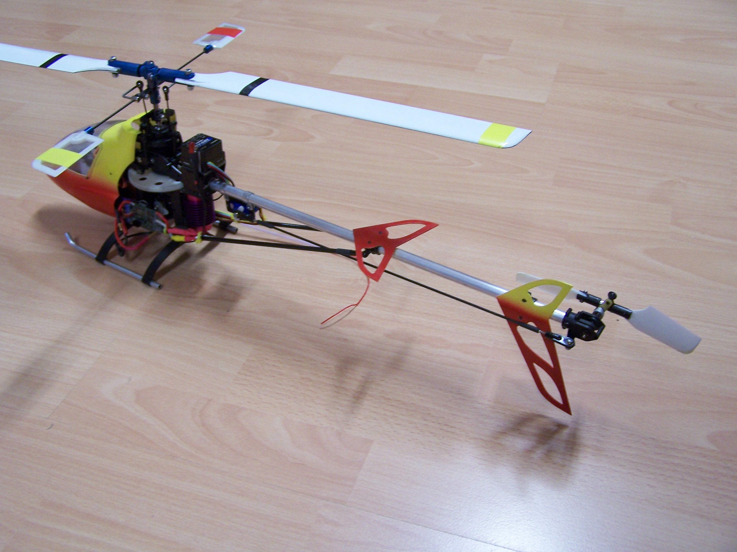

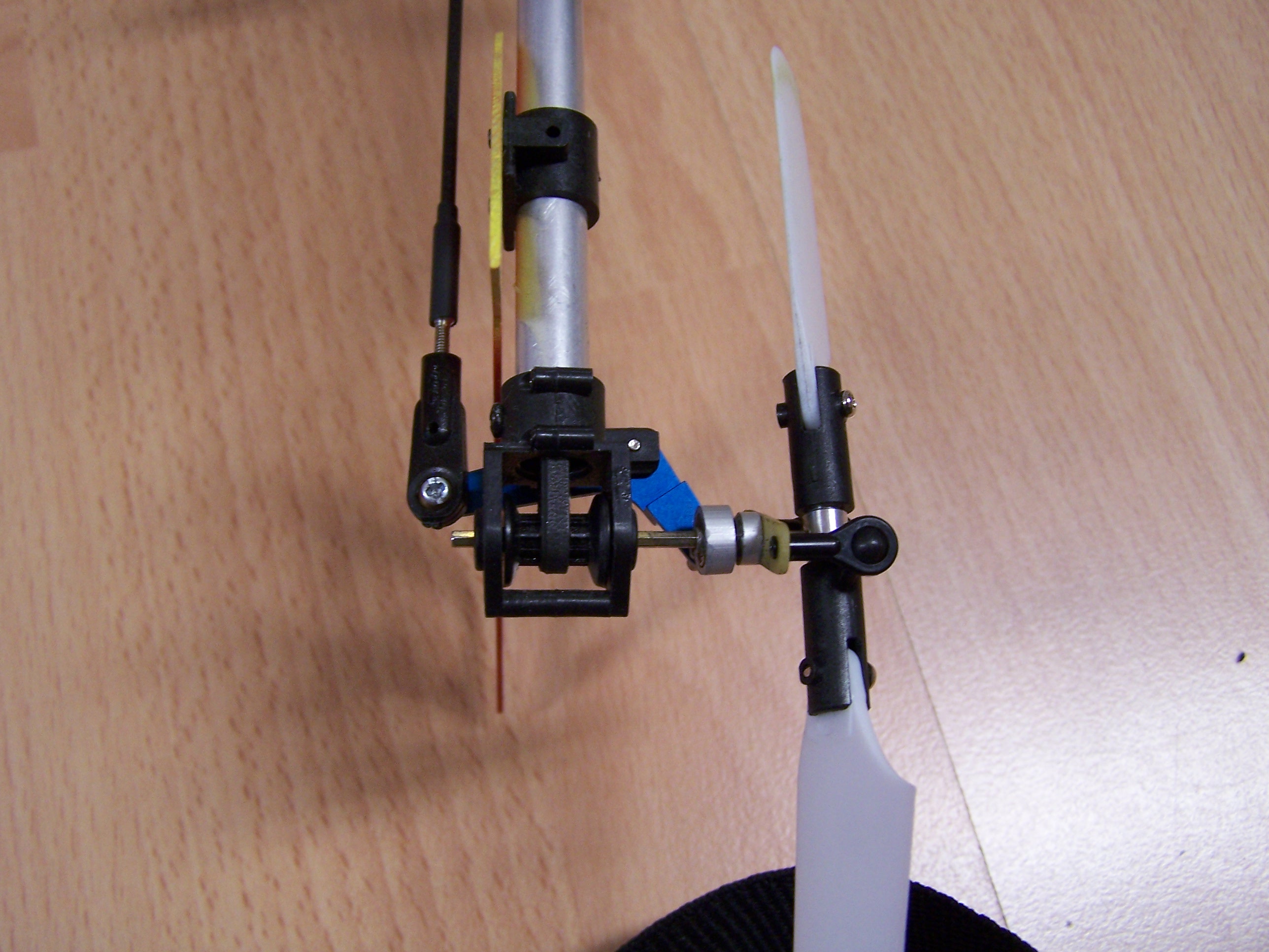

Also seid ich Alu am Heck hab, ist kein Spiel mehr da!

leider kenne ich Dein Servo nicht. Mit meinem Hitec HS 50 kann ich beim GY 401 bis ca. 60 % Heading gehen, ohne ein pendeln zu bekommen. Mein Heck ist allerdings leicht modifziert.
Du kannst ja auch mal versuchen etwas mit dem Wegbegrenzung zu spielen. Hilft manchmal auch.

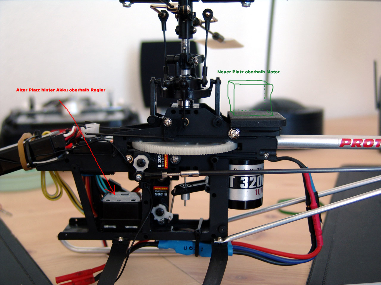

@ Picolo darüber habe ich mir lange den Kopf zerbrochen, wollte ihn etwas "verstecken" also nicht aufs heckrohr. hab ihn dann im akkufach angeklebt, akku komt dann davor in den halter. doch habe ich gestern bemerkt, das der regler heftige störungen macht, jedesmal wenn der motor piepst (beim einschalten) zuckt auch das heckservo.
Also hab ich den Regler mal weit weggepackt um zu sehen wies ausschaut. Die zucker sind noch immer nicht ganz weg, aber bedeutend besser. Konnte gestern mit 30% Empfindlichkeit und 25% delay fliegen. Aber nun dreht sich dasw heck ganz langsam im uhrzeigersinn.... irgendwo habe ich mal einen thread gesehen wo jemand das selbe prob hatte, finde den aber nicht mehr.....
Jetzt werde ich den Gyro halt trotzdem oben plazieren. Habe mir gestern noch eine Gyro-Platform gebaut. Dann wird der Regler am selben Ort stehen wie bei ironfly.
P.S. Servo ist ein Protech B205
Danke noch mal für eure hilfe und die fotos !!
Gruss Thomas
Gruss Thomas

gyro401 neben dem Akku - das geht nicht gut. Der 401 ist ziemlich empfindlich was "Leistungselektronik" angeht. Das geht sogar soweit, dass manche Leute die Versorgunsspannung vom Heckservo nicht wie vorgesehen über den Gy laufenb lassen, sondern extra ein Kabel vom Heckservo zum Empfänger ziehen.... die Tatsache mit der werkbank würde auch dafür sprechen (da hast Du ja vermutlich keine Last auf dem Akku/Motor/Regler)

Danke für die info, dann hat sich meine vermutung bestätigt. du hast recht, zu hause hatte ich sogar sicherheitshalber den motor ausgesteckt um testen zu können und als ich den ersten testflug gemacht hatte, bin ich mit der haube drauf geflogen und hab deshalb die zucker gar nicht bemerkt. habe noch ein bild angehänkt, worauf man die neue halterung sehen kann. ich hoffe der gyro hat da nichts dagegen, das der motur unter ihm seine arbeit verrichtet.....
gruss thomas
gruss thomas
