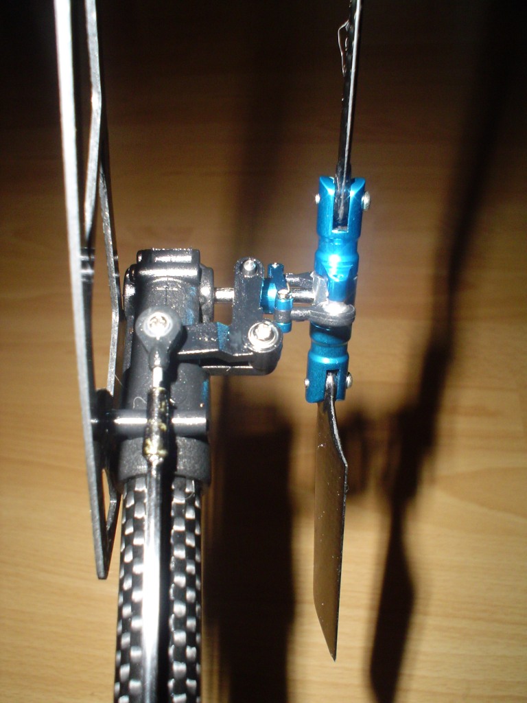

ich habe folgendes Teil eingebaut. anfangs war alles top, doch nun habe ich festgestellt, dass sich irgendwie das ganze system entlang der achse beim ansteuern verklemmt.
kennt jemand dieses Problem?

Hab die Ansteuerung auch drin und keine Probleme.
Kannste mal ein Foto machen?
Hab selbst nur eins von unten gefunden...

sitzt bei dir das plasteteil absolut fest auf dem aluteil?
bei mir lässt es sich ein wenig kippen, was dann das verkeilen auf der welle verursacht

Hallo Paede,
mach mal Kugelköpfe an dem Heckrotor ab und probiers dann mal! Hatte auch ein Problem mit der Heckrotoranlenkung, und bei mir war dann ein Lager am Rotorblatthalter an einer bestimmten Stelle fest!

bei mir lässt es sich drehen ;) ..... kippeln tut noch nix, denke aber auch eher an ein Lager in den Hero-Haltern (bei mir war eins ab Werk rel. fest, habe sie aber nach Tauchbad eh gewechselt). Oder, wenn Du noch das ALU-Mittelreil hast, vielleicht schon schief?
